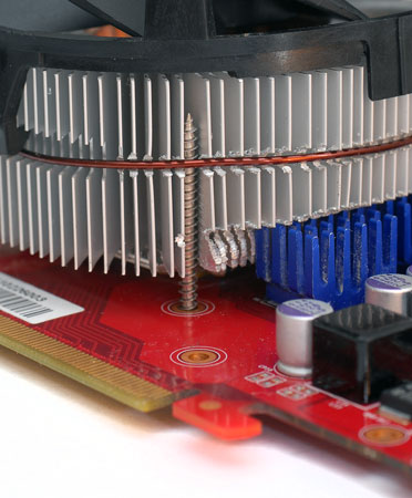

Кулер от Intel Q6600 установить на видеокарту без доработки не получится – мешают крепежные элементы, предназначенные для установки на LGA 775.
Проблема легко решается «болгаркой»:
Но это еще не все. Диаметр радиатора составляет 10 см – он мешает установке радиаторов на микросхемы памяти. Для них нужно сделать углубление. Кроме того, понадобится штраба по периметру:
Укладываем в неё проволоку и затягиваем. Она нужна для того, чтобы впоследствии при закручивании шурупов ребра радиатора не разошлись в стороны слишком сильно, а сами шурупы не выскочили в стороны.

Шурупы длиной 30 мм оказались немного коротковаты, да и нашлось всего две штуки. Но мне все равно удалось закрепить кулер достаточно надежно.
