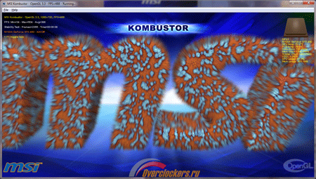

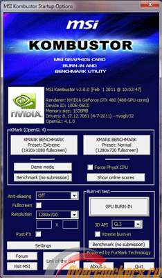

Эта программа хороша тем, что при небольшом переразгоне любой из протестированных видеокарт AMD удавалось вывести ПК из зависания с помощью сочетания клавиш Alt-Ctrl-Del. Видеокарты NVIDIA такой операции не требовали вовсе, встроенная защита автоматически сбрасывала частоты и прерывала работу теста. Но самое главное - то, что во всех случаях полученные при предварительном тестировании в MSI Kombustor максимальные частоты видеокарт, при которых сохранялась стабильность работы, оказывались итоговыми. В этом плане Furmark показал себя значительно хуже. Так, например, видеокарта Inno3D GTX 480 проходила «бублик» с частотой ядра вплоть до 840 МГц, а итоговый результат составил всего 805 МГц.

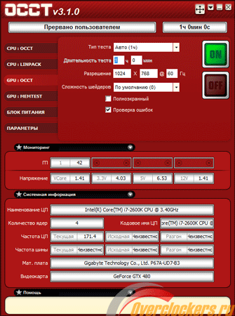

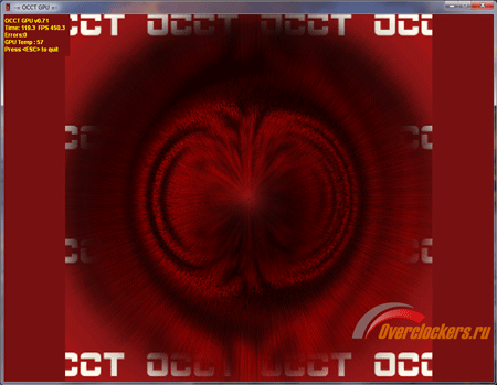

Ещё одной интересной программой для тестирования разогнанных видеокарт (и процессоров) является OCCT:
Она удобна тем, что подсчитывает ошибки при прорисовке видеоизображения:

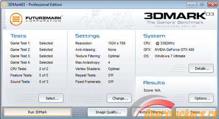

Его можно выполнить, к примеру, последовательным запуском нескольких версий 3D Mark.

Поднятие частот выполнялось программой MSI AfterBurner. Стабильность работы разогнанной карты предварительно проверялась утилитой MSI Kombustor.
Финальное тестирование осуществлялось прогревом видеокарты в MSI Kombustor в течение часа для водяного охлаждения и пятнадцати минут для воздушного. Затем тестирование без перерывов продолжалось в 3D Mark 2003, 2006, Vantage. В каждом из них видеокарта проходила все подтесты. При появлении зависаний, так называемых «фризов», вылетов на рабочий стол или в синий экран, видеоартефактов, частота GPU снижалась на 5 МГц, а само тестирование начиналось сначала. Если при снижении частоты ядра на 10 МГц стабильность работы не улучшалась, частота ядра вновь увеличивалась на 5 МГц, а видеопамять замедлялась на 25 МГц. И так до тех пор, пока все тесты не проходились «на отлично».

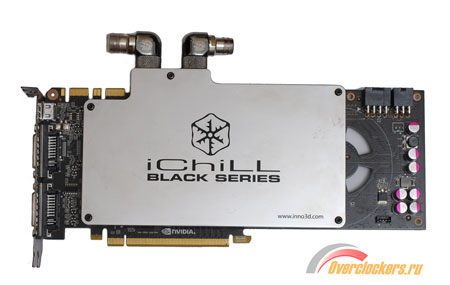

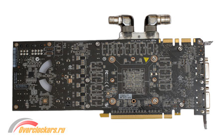

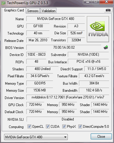

Разгон начался с Inno3D GTX 480 iChiLL. Дизайн печатной платы видеокарты референсный (стандартный), охлаждается она full-cover ватерблоком серийного производства.
Штатные частоты карты составляют 720 МГц по ядру и 1900 МГц по памяти.
В первом приближении к искомым максимальным частотам по результатам предварительного тестировании в Furmark видеопамять удалось разогнать до 2200 МГц при исходной частоте ядра. При разгоне GPU быстро стали проявляться видеоартефакты, характерные для переразгона памяти. Частоту последней пришлось снизить до 2150 МГц. Ядро в Furmark работало стабильно вплоть до 840 МГц.
Тестирование в MSI Kombustor, а затем и в 3D Mark выявило необходимость значительно снизить частоты не только ядра, но и памяти. При запуске 3D Mark 2003 уже через 20-30 секунд изображение замирало, далее видеодрайвер карты прерывал работу 3D-приложения и на экране монитора появлялся рабочий стол Windows. Планомерное снижение частот ядра и памяти постепенно увеличивало время от запуска теста до прекращения теста видеодрайвером из-за переразгона.
При частоте ядра 810 МГц система начала полностью проходить 3D Mark, но в ряде подтестов появлялись видеоартефакты. Избавиться от них получилось только после снижения частоты памяти до 2075 МГц. С учетом запаса стабильности и по результатам серии тестов итоговые частоты GTX 480 Inno3D iChiLL составили 805/2050 МГц.
Максимальная температура ядра, зафиксированная за все время тестов, составила 66°С. Для охлаждения применялась помпа-фонтан ViaAqua электрической мощностью 33 Вт (1800 л/ч) и радиатор-печь от ГАЗ 3110, продуваемый двумя вентиляторами типоразмера 120х120х25 мм и работающими при напряжении 7 В.

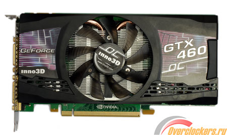

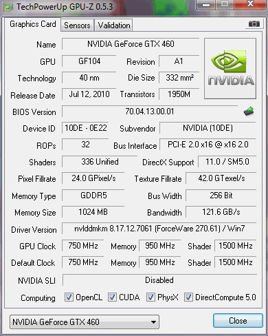

Inno3d GeForce GTX 460 выполнена по эталонному дизайну и оснащена кулером с двумя тепловыми трубками. Конструкция радиатора СО немного отличается от референсного варианта.
Частоты по умолчанию составили 750/3800 МГц.
Поскольку видеокарты этой серии хорошо разгоняются, то частота ядра сразу была увеличена на 100 МГц. MSI Kombustor при тройном прогоне один раз выдал ошибку, что заставило снизить частоту ядра до 850 МГц. Разгон по памяти составил 4300 МГц. Во время тестирования ядро прогрелось до 79°С.

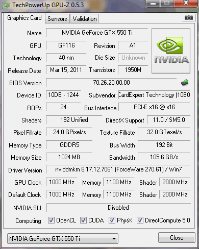

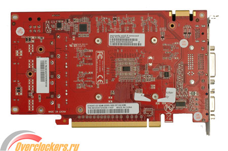

Gainward GTX 550 Ti GS

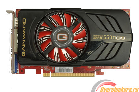

Вновь дизайн платы референсный, и лишь кулер своим кожухом и конструкцией радиатора немного отличается от стандартного.
Частоты карты по умолчанию составили 1000(!)/4000 МГц. Изначальный разгон на 100 МГц по ядру впечатляет.
В процессе попытки разгона ядра было установлено, что производитель выжал из карты все, что только можно было. Частоту GPU удалось поднять не более чем на символичные 10 МГц, мизерным оказался и разгон по памяти. Толку от такого разгона никакого, было решено тестировать карту на референсных частотах и штатно-разогнанных.
Максимальная температура ядра за время тестирования достигла 76°С.
