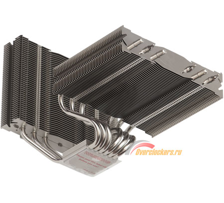

Prolimatech Genesis – очень необычный радиатор. По сути это башенная конструкция с двумя блоками ребер (вроде уже упомянутых Noctua NH-D14 или Thermalright Silver Arrow), одну из которых просто уложили набок, развернув на 90 градусов.
Что-то подобное еще в 2008 году скрывалось под кожухом Cooler Master V10. Но тот кулер был даже сложнее и дороже. Возможно, поэтому он в свое время особого успеха не снискал и сейчас уже не производится.
«Генезис» обходится без кожуха, лишних тепловых трубок, секций рассеивающих пластин и термоэлектрического модуля. Просто, если каждый из его блоков ребер оснастить вентилятором, то один из них будет напрямую поставлять воздух вытяжной корпусной «вертушке», а второй – обдувать материнской плату. По задумке производителя, такой форм-фактор совмещает в себе плюсы и «башенного», и «топ-конструктива»: эффективность первого при достаточном охлаждении окружающих процессорный разъем элементов на материнской плате второго.

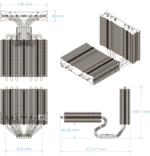

Взамен пришлось пожертвовать габаритами. Prolimatech Genesis велик по всем трем измерениям: 146 мм x 216 мм x 160 мм (В). В моем случае из-за сильно выступавшего вверх конца одной из тепловых трубок высота радиатора была еще на три миллиметра больше.
Но больше всего, конечно, поражает его глубина.
На своем официальном сайте производитель приводит даже более подробную схему с размерами, чем на коробке:

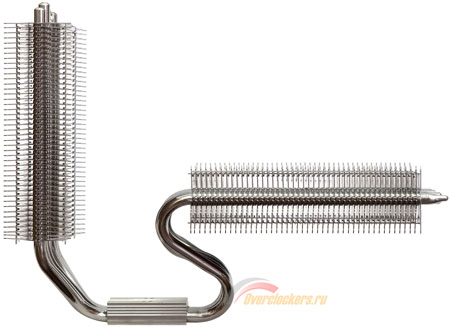

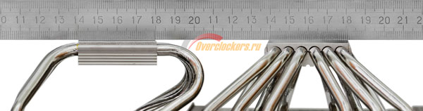

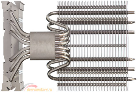

В его основе лежат полдюжины шестимиллиметровых трубок. Они не слишком равномерно распределены в плоскости ребер, но зато припаяны к ним.
Формой своих ребер тестируемый радиатор напоминает теплорассеиватели Thermalright Venomous-X и Cogage Arrow.
Меня смутила разве что небольшая ширина пластин Prolimatech Genesis – всего 33 мм. Вместе с не самым внушительным их количеством (46 в горизонтальной секции и 44 в вертикальной) это может обеспечить радиатору суммарную площадь рассеивания лишь на уровне 7000 квадратных сантиметров. Что немного даже на фоне некоторых односекционных «башен». А те же Noctua NH-D14 и Thermalright Silver Arrow и вовсе могут похвастать в полтора раза большей полезной площадью.

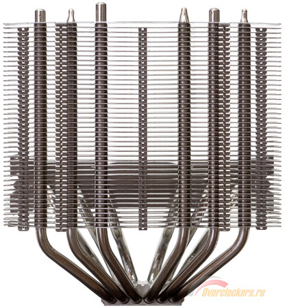

«Откуда же берется такая масса» – спросите вы? В этом виноваты длинные трубки (которые пришлось дополнительно изогнуть, чтобы разместить второй блок пластин горизонтально) и толстые полумиллиметровые ребра.
К слову, последние в обоих случаях набраны с интервалом в 2.0 мм.

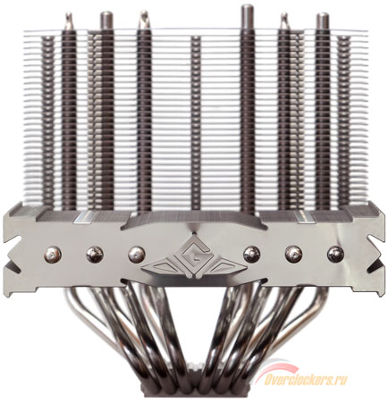

Большинство ребер составлено из двух половинок, цельные только внешние. На них выштампован логотип в виде стилизованной буквы «G».
Для надежной фиксации толстых пластин хватило бы и одной пайки их к трубкам. Но производитель решил перестраховаться: соседние ребра дополнительно соединяются друг с другом четырьмя замочками. В результате вся конструкция выглядит цельной, чуть ли не монолитной.

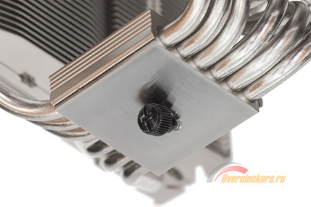

Припаяны трубки и к основанию. Они уложены в нем в аккуратные желобки, расстояние между соседними не превышает полутора миллиметров, а от контактной поверхности их отделяет не более 2 мм.

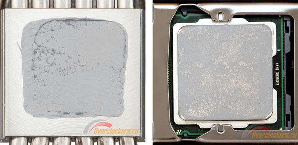

Правда, уже на общей фотографии видно, что с качеством обработки подошвы у Prolimatech Genesis все не совсем гладко, причем в самом прямом смысле – следы фрезы на ней не только заметны невооруженным глазом и ощущаются тактильно.
Говорить о какой бы то ни было полировке в таких случаях не приходится.
Но главное, что основание радиатора ровное.
И отпечатки стендового CPU Intel Core i7-2600K на нем (и наоборот) получились очень неплохими:

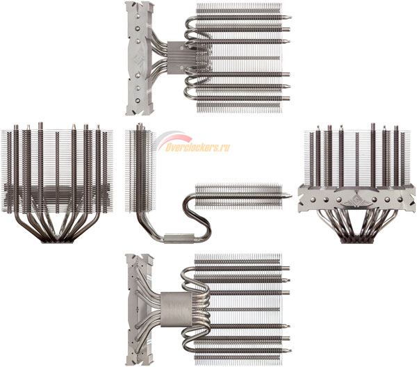

На этом рассмотрение радиатора завершено. Перед тем, как перейти к рассказу о его установке, приведу еще раз фотографии Prolimatech Genesis с разных сторон:
