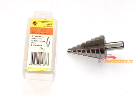

Сверло ступенчатое, разработано как раз для сверления тонкого металла. Одно сверло заменяет несколько, правда и сто́ит больше, чем несколько.

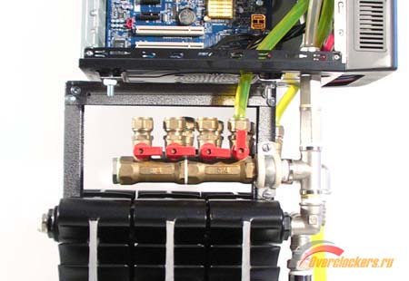

Корпус к системе охлаждения крепится четырьмя болтами. Крепко и надежно.

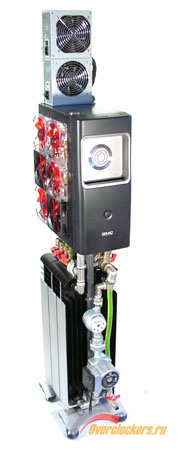

Сверху на корпус устанавливаю самодельный блок питания. Вернее их два, соединенных между собой пластинами. Благодаря креплению на уголках предусмотрена возможность расширения. Захочу поставить вторую видеокарту, добавлю еще один блок питания. Отмечу, что блоки покраске не подвергались. Понравился вид «как есть». Кроме этого, ни один блок питания у меня долго без приключений не живет. А раз все равно буду скоро переделывать, то зачем красить?

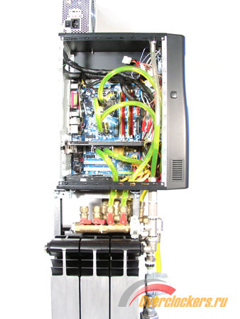

Поставил «железо» в корпус, прикрутил водоблоки, которые давно лежали без дела, поскольку до этого я пользовался самодельными. Их было несколько вариантов, на любой вкус: одноэтажный, двухэтажный, на тепловых трубках, без дна, изготовленные для видеокарт. Но так случилось, что захотелось попробовать фирменные изделия. И я приобрел: на процессор Apogee™ CPU water-block, на чипсет – MCW30, на видеокарту - MCW60. Вот они-то и прописались в новой системе охлаждения.

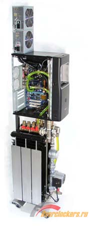

На нижнем снимке вы можете видеть то, что получилось в полный рост. К блоку питания видеокарты разъемы еще не припаяны.
А так все это выглядит справа:
Заправляю в систему тосол. Только тосол. Отечественный. Не то, чтобы я законченный патриот, просто он был в наличии. От воды насос с чугунной крышкой ржавеет. Но ему-то что? А я страдаю, видя как вода делается цвета ... Ну, вы поняли. Моя тонкая, ранимая натура эти цвета плохо переносит.
Итак - тосол, но с секретной добавкой для цвета. Называется Dye-Lite TP-3900. Покупал несколько лет назад вместе с комплектующими. Ничего себе, приятная штучка. Только как всегда случился небольшой казус. Залил тосол (вошло около двух литров), стравил воздух из батарей. Сзади вместо заглушек стоят спускники – краны Маевского. Включил - потек стык входного коллектора. Подтянул, залил этой самой чудо-краски, причем «полпузыря».

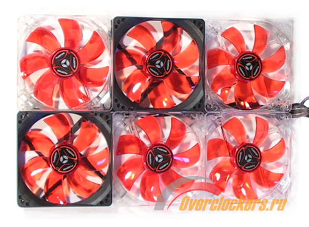

Давным-давно я видел на каком-то моддерском сайте фотографию системного блока, боковая стенка которого состояла из 90 мм вентиляторов. Мне тогда показалось это смешным и шумным. Но теперь есть куча практически бесшумных 120 мм вентиляторов.
С утра пораньше пробежался до магазина и приобрел шесть вентиляторов Floston. Четыре вентилятора серии Q. Это 1000 оборотов в минуту и шум 13,5 дБ. Вентилятор на шарикоподшипнике, срок жизни 20 000 часов. Это для вентиляции. И два вентилятора серии P, уже серьезнее - 1800 оборотов при шуме 25 дБ. Тот же шарикоподшипник, срок жизни 50 000 часов. Их я расположу точно над процессорным разъемом и цепями питания видеокарты. Это уже адресное охлаждение.
Склеиваю из вентиляторов такую вот решетку. Клей циакриновый, на упаковке написано – универсальный секундный клей.
Черный корпус у вентиляторов серии P. Провода вентиляторов собираю в жгут, с помощью переходников соединяю между собой и подключаю к молексу блока питания.

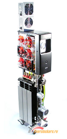

Сначала я хотел вырезать в боковой стенке корпуса отверстие по размерам получившейся вентиляторной решетки и закрепить вентиляторы на ней. Но мне показалось, что лучше будет, с точки зрения шумности, просто подвесить решетку вместо боковой стенки, что я и сделал.
Пробное включение показало, что шум от такой решетки из вентиляторов есть, странно если бы его не было. Но он не оскорбляет человеческое достоинство. Да и нереально ожидать полной тишины от системы, ориентированной на разгон. А внешний вид даже понравился, солидно выглядит. Теперь никто не скажет, что вентиляция корпуса недостаточна.

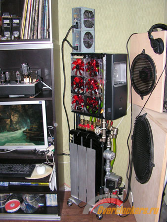

Фотография системы, установленной на штатное место. Сначала вид в три четверти.

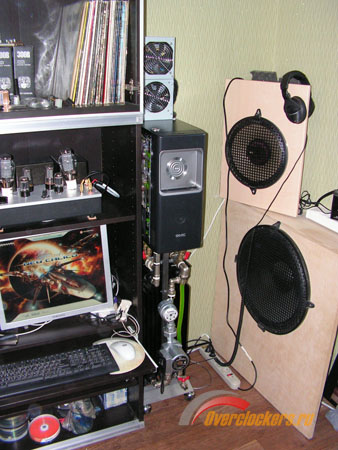

А так будет стоять в боевом положении.

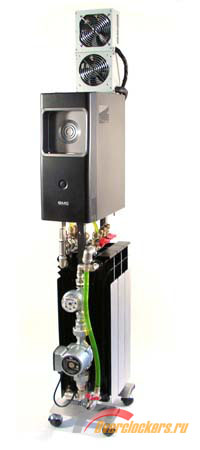

Вот вроде и все, но… На следующий день я сел за написание статьи. В процессе обработки фотографий обратил внимание, что голая решетка из вентиляторов смотрится как-то недоделано. Вид незаконченный и немного неприличный, сильно отдает самодельщиной. Вырезал я все же в боковой стенке отверстие и прикрепил решетку.
Стало откровенно лучше. Но - теперь торцы вентиляторов стали слегка раздражать. Это как ремонт в квартире, доделать нельзя, можно только бросить. Бросаю!
