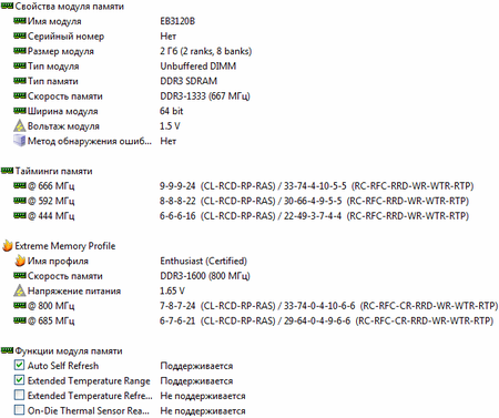

Помимо обычных SPD профилей, в которых хранятся заведомо безопасные настройки, в память «зашито» два XMP профиля. Один из них – с настройками, указанными в характеристиках модуля, и второй – с более агрессивными задержками, но при этом и с меньшей тактовой частотой. Для обоих XMP профилей устанавливается напряжение питания 1,65 В.
Памятуя о результатах разгона предыдущего комплекта памяти и о приблизительно-одинаковом поведении большинства планок во время «претеста», было решено сразу перейти к поиску оптимальных настроек, минуя изучение не сильно интересного режима с «ровными» таймингами. И да, очередной раз максимальные частоты достигались при завышении trcd на три единицы относительно cas и trp. Хотя на напряжениях до 1,6 В поведение памяти при trcd=cas+2 и trcd=cas+3 было идентичным, поэтому однозначно сказать о производителе микросхем сложно. Но, так как последний вариант показывал всё же больший разгон, полное исследование проводилось для значения +3.
