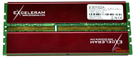

E30102A 2*2 Гбайт DDR3-1600 (6-8-7-24, 1,65 В)
Что называется, найдите десять отличий. Оказывается, встречаются и планки памяти с абсолютно идентичными характеристиками, с радиаторами одного цвета и формы, но с разными названиями в модельном ряду. Ну бывает, что могу сказать…
Единственное отличие, которое я смог найти, сравнивая скриншоты Everest’а – строка с именем модуля. Поправьте меня, если есть что-то ещё. И SPD, и XMP профили в точности повторяют оные у EB3102A.
А вот по поведению в разгоне данный комплект похож скорее на ELV001A и на EB3100A, ибо при trcd=cas+2 частотный потенциал памяти ниже, чем при trcd=cas+3 во всём диапазоне напряжений питания. Что ж, хоть в этом между комплектами есть разница. Видимо, либо используются микросхемы разных производителей, либо разных ревизий.
Результаты разгона в целом подтверждают то, что было сказано при начальной проверке разгона и поиске оптимальной формулы таймингов. Как и в случае комплектов ELV001A и EB3100A при напряжении питания 1,5 В частотный потенциал памяти с таймингами 7-10-7 выше, чем с 8-11-8. Пересечение линий графиков разгона происходит при значении напряжения 1,55 В.
Общие тенденции, выявленные у предыдущих комплектов, сохранились, наиболее сильный рост частотного потенциала при поднятии напряжения питания, по-прежнему у сочетаний таймингов 6-9-6 и 8-11-8. Что интересно, при формуле 7-10-7 частотный потенциал после 1,7 В не растёт, а только падает. Да, замедление роста тактовых частот наблюдалось и ранее, а вот падение потенциала – впервые.
В целом, сам по себе он не лучше и не хуже большинства остальных, разница в результатах минимальна, какой-то комплект сильнее при одних сочетаниях таймингов, какой-то при других. Конкретно данный набор сильно смотрится при задержках 7-10-7 и низких напряжениях. К примеру, на SandyBridge мог бы быть доступен максимальный множитель памяти (х21,33) при штатном для памяти напряжении питания 1,65 В.

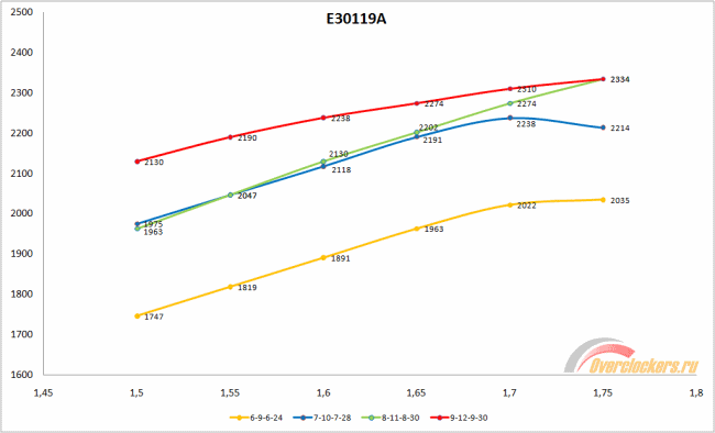

Судя по поведению в разгоне, комплект можно отнести к многочисленной группе тех, которые показывают максимальный частотный потенциал при trcd=cas+3, и, вероятнее всего, основана вся эта память на Powerchip.
Если смотреть не на цифры, а на общий вид графика, то для задержек 6-9-6, 7-10-7 и 8-11-8 ничего нового не видно, при напряжении питания 1,5 В, как и у большинства испытуемых, частотный потенциал памяти с таймингами 7-10-7 выше, чем с таймингами 8-11-8. Пересечение линий графиков разгона происходит на отметке 1,55 В.
Существенное различие от остальных комплектов в плане графика лишь в верхней правой точке, то есть при напряжении питания 1,75 В и частоте 2334 МГц. Из-за того, что при значении таймингов 8-11-8 память значительно активнее реагирует на поднятие напряжения, чем с таймингами 9-12-9, в верхней точке эти два графика пересекаются. Да, во многом это «заслуга» не сильно хорошего разгона при 9-12-9, но, с другой стороны, 2334 при CL8 – это очень сильно. Ещё одна особенность – падение частотного потенциала при повышении напряжения свыше 1,7 В при значении таймингов 7-10-7, в этом он сильно похож на E30102A.
Если же помимо графика взглянуть на цифры, то можно отметить, что полученные на старшем наборе результаты в большинстве режимов выше, чем у остальной памяти Exceleram. На 2035 МГц 6-9-6, на 2238 7-10-7 и на 2334 8-11-8 другие комплекты явно не способны. Возможно, что повезло с конкретно взятым экземпляром, а может дело и в селекции памяти. По результатам одного тестирования судить сложно.
