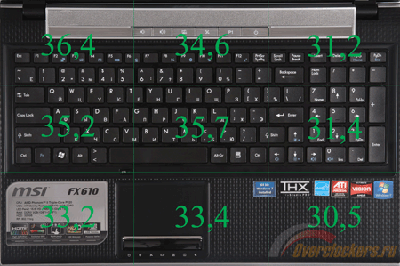

Для более наглядного восприятия измеренные значения указываются на анимационных изображениях. Цифры, отмеченные на GIF-картинках, являются измеренными максимумами на площади каждого из 18 секторов. Зелёным цветом отображены значения в режиме Idle, красным - в Burn.
Уровень нагрева верхней поверхности ноутбука практически одинаков на 2\3 его части. Сказывается наличие под ними основных компонентов системы. 38 градусов (в среднем) лишь согреют ладони в тёмные зимние вечера - дискомфорта вы не ощутите.

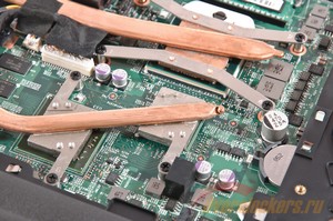

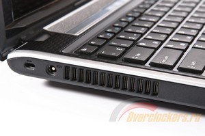

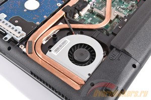

С температурой днища ситуация несколько иная. Небольшой диаметр турбины ограничивает объём поступающего воздуха на охлаждение единственного радиатора. А ведь сочетание в одном корпусе трёхъядерного процессора, северного и южного мостов - это вам не игрушки. Результатом становится нагрев нижней крышки до 45-50 градусов (преимущественно в области радиатора). Особо чувствительным товарищам стоит быть осторожнее...

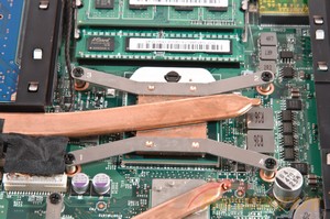

Всего инженеры компании применили две медные тепловые трубки. Одна из них работает исключительно на благо процессора, вторая охлаждает два "моста": северный и южный. Их ветвление заканчивается в области радиатора СО, который располагается в левой части ноутбука.

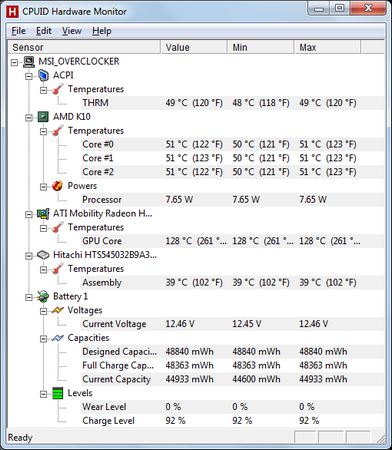

Насколько подобная схема эффективна можно судить по скриншотам программы HWMonitor:
В случае если ноутбук простаивает - температура трёх ядер процессора P820 находится в зоне 50-51 градусов.
Эффективный нагрев с помощью Burn-теста Prime95 Blend увеличивает эти значения на 23 градуса. Достижение всего лишь 73 градусов для многоядерного (>2) CPU, согласитесь, хороший результат.
Уровень нагрева жёсткого диска не вызывает опасений. Даже после продолжительной работы (около 5 часов тестов) его температура не превысила 40 градусов.
Что касается двух графических адаптеров, то, как вы можете заметить - значения не менялись и оставались на уровне 128 градусов. Это проблема (по словам представителей MSI) связана с применением новой элементной базы, отличной от устанавливаемой в другие ноутбуки компании. Ни одна из утилит (GPU-Z, FurMark, AIDA64, MSI Afterburner и так далее) последних версий не смогла корректно отобразить нагрев встроенного HD 4250 и дискретного HD 5470, который уже давно применяется. Значения колебались от -196 до +932 в зависимости от приложения. Скорее всего, в скором времени идентификаторы новых датчиков будут известны и разработчики добавят их в поддержку своих программ. Будем надеяться...

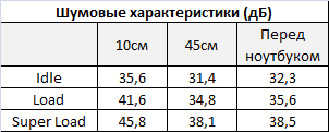

Уровень шума
Для замеров использовался шумомер AZ Instruments 8922. Уровень шума в комнате составлял 26 дБ, для этого были выключены все электрические приборы и закрыты окна и дверь. Стоит отметить, что применяемый прибор гарантирует погрешность не более полдецибела, но только в диапазоне от 30 дБ, поэтому к выданным им значениям следует относиться лишь как к ориентировочным.
В ходе тестирования уровня шума использовались три режима:
- Idle - замеры снимались спустя 10 минут после запуска ноутбука и при отсутствии нагрузки на него;
- Load - циклический прогон бенч-сцены игры FarCry 2 на максимальных настройках;
- Super Load - совместный запуск Prime95 в режиме Blend + нагрузка на графическое ядро с помощью FurMark.
Уровень шума измерялся на расстояниях 10 и 45 см от вентиляционного отверстия системы охлаждения. Кроме этого осуществлялся замер, названный в таблице как "Перед ноутбуком". В этом случае шумомер прикреплялся к штативу, ставился перед испытуемым на расстоянии полуметра, на уровне верхней части рамки экрана. Получалась некая имитация сидящего перед ноутбуком пользователя.
В первые минуты работы ноутбук остаётся бесшумным. Где-то на 5-7-ой минуте простоя турбина СО включает следующий режим работы, при котором становится ясно - радиатор нагрелся - надо охлаждать.
За счёт большего количества элементов охлаждения ноутбук MSI FX610 функционирует несколько громче своего прямого соперника ASUS K52D, который уже тестировался немногим раньше. При работе со стандартными приложениями пользователь не испытает дискомфорта даже в очень тихом помещении. Не будет его и при включение простых (и не очень) 3D игр.
В режиме Super Load лэптоп из "тихони" превращается в свирепого зверя, хоть и не такого как GX660 :) .
Мой "любимый" свист и писк от дросселей питания у FX610 при стандартных условиях работы (расстояние до ноутбука 50-100 см) отсутствует. Если же близко поднести голову (5-10 см) то можно услышать постоянный, непрерывающийся писк. Но тут стоит сделать оговорку - услышать такое смогут люди, у которых слуховые рецепторы воспринимают высокие частоты (15-20 кГц). Мне, судя по всему, повезло.

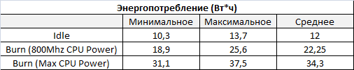

Энергопотребление

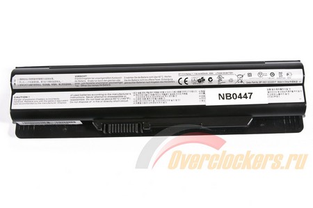

В комплекте с ноутбуком поставляется 6-ти секционная батарея ёмкостью 49 Вт*ч (11,1 В, 4400 мАч). В ходе тестирования реальное значение составило 48,3 Вт*ч.
Для зарядки устройства используется блок питания мощностью 90 Ватт (19 В, 4,74 А).

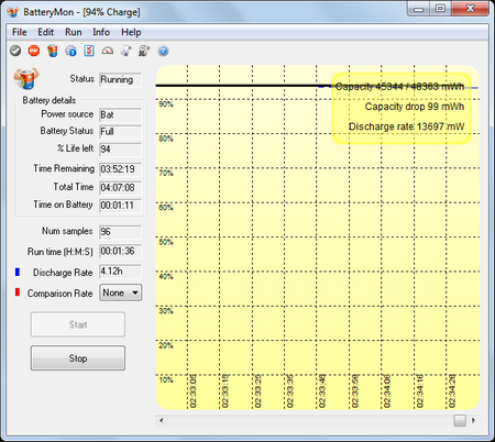

В качестве средства мониторинга энергопотребления была взята утилита BatteryMon, с выставленной ежесекундной частотой опроса.
Для выяснения уровня потребления энергии используется шесть режимов работы:
- Idle (Минимальное) – режим простоя с минимальной яркостью экрана;
- Idle (Максимальное) – режим простоя с максимальной яркостью экрана;
- Burn 800 МГц CPU Power (Минимальное) – нагрузка процессора с помощью Prime95 (Blend), минимальная яркость экрана;
- Burn 800 МГц CPU Power (Максимальное) – нагрузка процессора с помощью Prime95 (Blend) + нагрузка GPU через FurMark, максимальная яркость;
- Burn Max CPU Power (Минимальное) – нагрузка процессора с помощью Prime95 (Blend), минимальная яркость экрана;
- Burn Max CPU Power (Максимальное) – нагрузка процессора с помощью Prime95 (Blend) + нагрузка GPU через FurMark, максимальная яркость.
Для получения результатов первой таблицы использовалось встроенное графическое ядро.
Во втором случае применялся дискретный GPU - HD 5470.
В режимах простоя, либо при отсутствии высокой нагрузки на систему обработки изображения, максимальная разница в энергопотребление между картами - 3 Вт*ч. При условии нагрузки с помощью Prime95 + FurMark - разница возрастает до 9 Вт*ч. Всё очевидно...

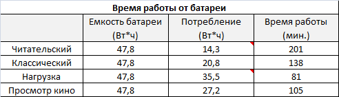

Для оценки времени работы ноутбука всем известный тестовый пакет Battery Eater не используется, предпочтение отдается ручному замеру и подсчёту. Такой подход позволяет самостоятельно определить рабочие приложения и последовательность их выполнения. Итогом такой работы является имитация реальной работы за ноутбуком.
На протяжении определённой последовательности действий для каждого из режимов замера записывался лог-файл. В дальнейшем он проходил обработку средствами Microsoft Excel, с помощью которых вычислялось среднее значение энергопотребления за время проведённых действий. На основе этих данных и фактической ёмкости аккумулятора высчитывалось теоретическое время работы.
Использовалось четыре вида нагрузки:
- Читательский – открытие и непродолжительная работа с Word и Excel документами, просмотр страничек в интернете с помощью Google Chrome, Wi-Fi включён, 50% яркости;
- Классический – совмещение Читательского режима + фоновая музыка при громкости 50%, просмотр нескольких роликов на Youtube;
- Нагрузка – бенчмарк FarCry 2 при максимальных настройках графики, 100% яркости, 100% громкости, Wi-Fi включён;
- Просмотр кино – просмотр BD-Rip 1080p, 100% яркости, 100% громкости, Cinema Pro (On), Wi-Fi включён.
От полученных значений можно смело отнять 5-7%, которые зачастую требуются для ухода ноутбука в гибернацию (режим глубокого сна) для сохранения данных при крайне низком уровне заряда аккумулятора.
В случае с ноутбуком MSI FX610 лишь в режиме Нагрузки использовалось дискретное графическое ядро Radeon Mobility HD 5470, для всего остального отлично подходит встроенное HD 4250 - оно с лёгкостью справляется со всеми возложенными на него задачами.
Благодаря возможности выбора из двух GPU система демонстрирует хорошие результаты автономности. При относительно слабом аккумулятора в 49 Вт*ч лэптоп может продержаться более 3 часов в Читательском режиме. Это, конечно, не сравнится со временем работы ноутбуков на ULV процессорах, но среди всех "подопытных", побывавших у нас на тестировании - это рекорд.

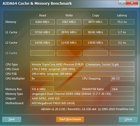

Основным ограничителем выступила графическая подсистема. Наличие 3 Гбайт памяти сказалось на оценке RAM - 5,5 баллов против 5,9 у ноутбуков с двумя модулями по 2 гигабайта.
Тест Cache&Memory Benchmark от восставшей из "ада" программы AIDA в версии 64 (прощай Everest) наглядно показал отрицательный вклад в работу подсистемы памяти низкочастотного процессора. Впрочем, сомнительно, что это каким-либо образом повлияет на работу в повседневных задачах. Невелика потеря.

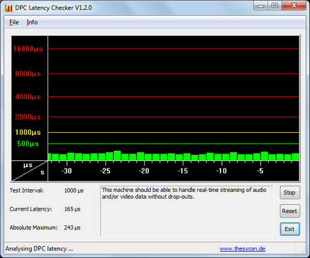

Задержек, связанных с конфликтом оборудования, с помощью программы DPC Latency Checker выявлено не было. Это говорит о том, что MSI FX610 может быть легко использован для воспроизведения потокового аудио-видео контента.

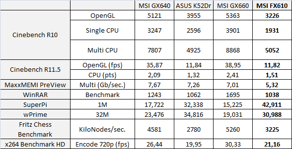

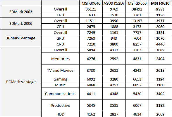

Посмотрим, на что способен трёхъядерный процессор Phenom II в синтетических приложениях:
По результатам можно судить о том, что низкая частота (1800 МГц) сыграла злую шутку во всех тестовых приложениях без поддержки многопоточности и в двух программах с её поддержкой. Единственными по-настоящему выигрышными моментами над Dual Core Turion II (ASUS K52D) стали результаты в Fritz Chess Benchmark и Cinebench R11.5 CPU.
Пострадали от характеристик процессора результаты древнего 3DMark 2003 и относительно "свежеиспеченного" PCMark Vantage. В двух остальных тестовых пакетах компании FutureMark трёхъядерный процессор вырывается вперёд.

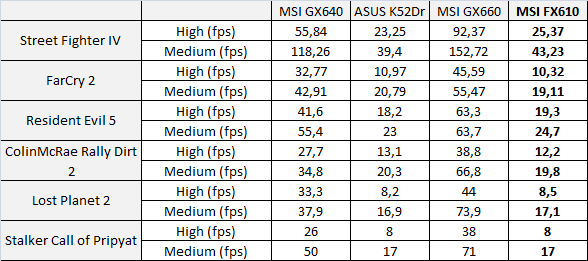

С играми ситуация повторяется*. Где-то P820 опережает P520, где-то ему это не удаётся. В целом - разница в пределах погрешности (за исключением Street Fighter IV), а установленный трёхъядерный процессор, как оказалось, бывает не всегда лучше хорошего двухъядерного.
* Все попавшие на тестирование ноутбуки проходят игровые тесты при их нативном разрешении экрана. Соответственно сравнивать лэптопы между собой можно лишь при совпадении физического разрешения. Сравнить мощность графических подсистем можно по результатам тестов FutureMark, в которых разрешение зафиксировано стандартными значениями приложений.

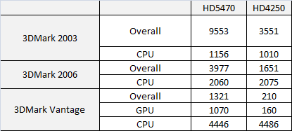

Прогнав все тесты на дискретном GPU, я провел анализ игровой производительности встроенного Radeon HD 4250. Для оценки использовались 3 версии 3DMark.
По полученным результатам стало сразу понятно, что включать игры, приведенные выше - дело бесполезное. Разница в производительности по сравнению с HD 5470 составляет 3-6 раз - этим всё и сказано.
