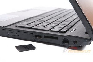

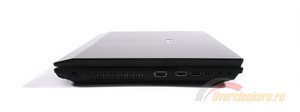

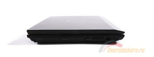

Все разъёмы для подключения расположены исключительно на двух сторонах P52F – левой и правой.
За счёт того, что ноутбук относится к начальному бизнес-сегменту, ему можно простить отсутствие eSATA (хотя у многих конкурентов он есть) и современного USB 3.0, ведь сколько платим – столько и получаем:
- 3x USB 2.0;
- 1x RJ-45 (LAN);
- 1x Card-Reader 3in1 (SD/ MMC/MS);
- 1x D-Sub (VGA);
- 1x HDMI;
- 1x Microphone-in;
- 1x Headphone-out;

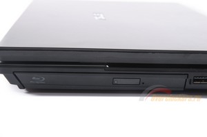

Слот для карт памяти и BD-привод находятся в левой части ноутбука. Там же располагается разъём питания, что несколько неудобно для подключения силового кабеля: его придётся проводить за ноутбук, если вы не хотите, чтобы он мешал вам при работе с мышкой (для тех, кто её использует). Но в таком случае, если провод кто-то заденет, то ноутбук, как минимум, развернёт на 180 градусов…

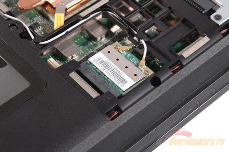

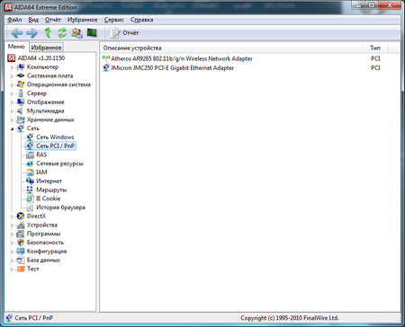

За беспроводную сеть Wi-Fi отвечает встроенный модуль Atheros AR9285, поддерживающий работу в стандартах WLAN 802.11 b/g/n.
Проводное LAN-соединение выполнено за счёт гигабитного адаптера JMicron JMC250.

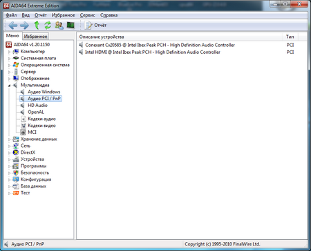

Оба кодека, отвечающих за вывод аудио-сигнала, выходят своими корнями из набора системной логики Intel Ibex Peak. Conexant Cx20585 отвечает за обработку и вывод звука на встроенные динамики, а Intel HDMI, соответственно, за передачу аудио-тракта при HDMI-подключении.

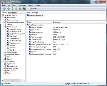

Дисплей ноутбука ASUS P52F произведён китайской компанией Chi Mei по технологии TN+Film, модель N15686-L04. Диагональ широкоформатного экрана - 15,6 дюймов, максимальное разрешение 1366x768 (многим может не понравится на таком большом экране, придётся уменьшать иконки и прочее). Соотношение сторон - 16:9. Покрытие матрицы глянцевое, но это “проблема” лишь тестового образца. Компания ASUS позаботилась о глазах и удобстве работы пользователей, и поэтому в рознице можно приобрести версию с матовым покрытием (non glare).

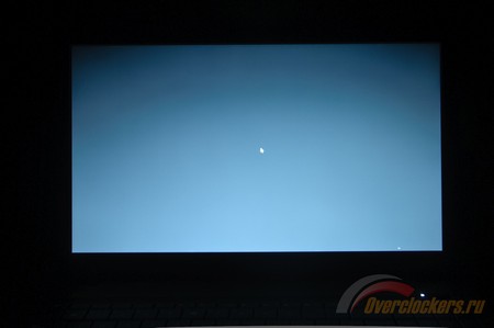

Максимальная яркость в центральной точке составила 263,1 cd/m2 (нит). Странно, но ещё большие цифры наблюдаются в нижней части экрана. Традиционно скажу, что даже таких значений недостаточно при работе в солнечный день (преимущественно на улице или напротив окна) - разобрать, что отображено на экране будет проблематично.
Яркость точки чёрного - 1,21 cd/m2, что позволило достичь контрастности изображения в 217:1, что немногим лучше, чем у некоторых конкурентов, но всё равно мало.

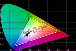

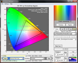

Для всех замеров использовался колориметр Eye-One Display 2. Цветовой охват (ЦО) оценивался с помощью утилиты GamutVision от компании Imatest. Для сравнения и оценки ЦО ноутбука использовались два рабочих пространства: sRGB и AdobeRGB.
На двух видеороликах внутренняя фигура представляет охват ASUS P52F, внешние – стандартные пространства для сравнения. Полученные процентные соотношения цветовых охватов ноутбука составляют: 83% sRGB и 57% AdobeRGB. И снова: “ Ура”! Видимо, в ASUS тоже призадумались о применении матриц с широким цветовым охватом и поставили аналогичную даже в самую дешёвую версию тестируемого ноутбука. Более того, охват ничем не хуже, чем у моего настольного монитора на MVA матрице. Ну что ещё сказать? Молодцы, да и только…

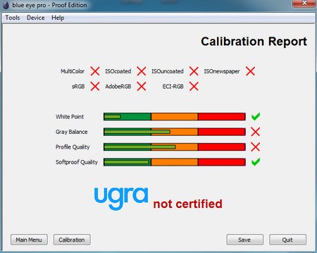

Отчёт UGRA Display Analysis & Certification Tool (UDACT) не пошёл на поводу у матрицы с широким охватом и указал на полное отсутствие её первоначальной настройки\калибровки.
Без профилирования и настройки тест полностью провален.

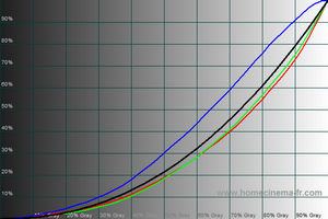

Чтобы оценить настройки гамма-кривых использовалась программа HCFR Colorimeter. C её помощью производился замер 75 значений черно-белого градиента, по которым уже впоследствии анализировался баланс RGB, и составлялись графики гамма-кривых.
Целевая гамма 2,20 отображена жирной чёрной линией, три остальные – каналы Red, Green и Blue. Как и предполагалось, синий канал заметно поднят вверх. Хотя по сравнению со всеми другими ноутбуками, побывавшими на тестировании, увиденный график вселил надежду на хорошую картинку. И ведь действительно – несколько приподнятая синяя кривая и вместе с тем немного опущенные зелёная и красная выдают среднюю гамму 2,04 - это лучший результат из всех мною виданных.
После профилирования, которое осуществлялось с помощью программы Lacie Blue Eye Pro PE, гамма-кривые пришли в норму, а их среднее значение составило 2,20. Линии почти точно легли на целевую кривую и не оставили за собой никаких особо видимых всплесков. Можно отметить лишь маленький бугорок в светлых полутонах, но это - придирки.

Порадовал меня и полученный после профилирования отчет UGRA Display Analysis & Certification Tool (UDACT). Дисплей ноутбука P52F смог пройти подтест Softproof Quality (хоть и с натяжкой), который оценивает возможность сравнения изображений с двух и более устройств со стандартизированным цветовым охватом (в данном случае близким к sRGB). О приходе в норму значения точки белого (White Poitn) я уже и не говорю – это стандартная ситуация после профилирования.

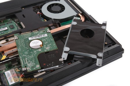

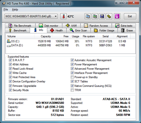

Жёсткий диск, установленный в ASUS P52F, изготовлен компанией Western Digital. Модель WD6400BEVT-80A0RT0 относится к малошумной серии WD Scorpio Blue. Объём HDD составляет 640 Гбайт. Форм-фактор 2,5 дюйма.
Накопитель оснащается интерфейсом SATAII и кэш-буфером объёмом 8 мегабайт. Скорость вращения шпинделя - 5400 оборотов в минуту. Диск поддерживает функции AAM (Automatic Acoustic Management) и IPM (Interface Power Management), что должно положительным образом сказаться на уровне шума и энергопотреблении.

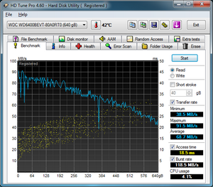

Немного увеличенная скорость диска (средняя – 68,7 Мбайт/c) обусловлена большим количеством используемых пластин. Время доступа, по сравнению с моделью Hitachi 320 Гбайт 5400 об\мин, осталось неизменным – 18,5 мс.

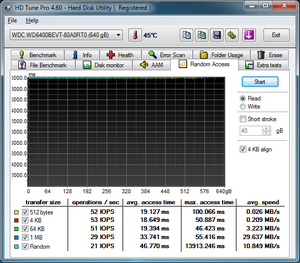

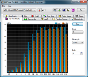

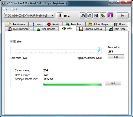

Есть у накопителя и проблема. В тестовом экземпляре жёсткий диск практически постоянно парковал головки и останавливал вращение шпинделя спустя полминуты бездействия пользователя. На комфортности работы это сказалось ужасающим образом – отойдёшь от ноутбука на минуту, а потом “Мой компьютер” открывается через 5-7 секунд. Подтверждением можно считать скриншот (выше) подтеста Random Access программы HDTune.
А ведь самое главное – это всё сопровождается соответствующими звуками включения\выключения диска и раскручиванием\остановкой шпинделя с пластинами. По большому счёту все это действо можно назвать главным раздражителем и источником шума ноутбука P52F.
Раздел Automatic Acoustic Management показал, что работа диска установлена в положение High Performance. Показатели S.M.A.R.T свидетельствовали о стопроцентном здоровье подопечного, что только добавило непонятности происходящему. Очень надеюсь, что обладатели этой модели не столкнутся с такой проблемой.

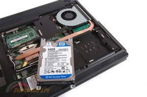

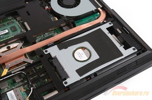

Сам жёсткий диск расположен в металлической корзине около радиатора и турбины СО. Всего используется 8 винтов: на 4-х из них HDD прикручивается к защитному кожуху, а остальные отвечают за крепление корзины к корпусу ноутбука. Для погашения вибраций используется приклеенный кусок резинового уплотнителя на внешней части. Он хорошо “маскирует” действия работы накопителя, но не может защитить пользователя от звуков, про которые я рассказывал чуть выше.
Внутри корзины используется тонкая пластиковая прокладка, которая изолирует элементы печатной платы жёсткого диска от соприкосновения с металлом.
В тестовом сэмпле ASUS P52F установлен Blu-ray (BD) привод, произведённый компанией LG по OEM соглашению. Модель HL-DT-ST CT21N. Используемый интерфейс SATA, толщина корпуса 12,7 мм. Оптический привод обладает всеми необходимыми возможностями для записи и чтения практически любых CD и DVD дисков, в том числе и DVD-RAM. Модель CT21N может только “читать” диски Blu-ray, их запись – удел других устройств.
Присутствует технология защиты от опустошения буфера Buffer UnderRun и функция Layer Jump Recording (LJR), позволяющая осуществлять мультисессионную запись, благодаря ей также улучшена совместимость при чтении и увеличены до 8,5 ГБ объемы используемых данных для двухслойных DVD-R носителей. Есть возможность осуществления тестовой записи с помощью функции Test Write.
