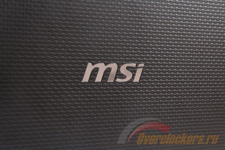

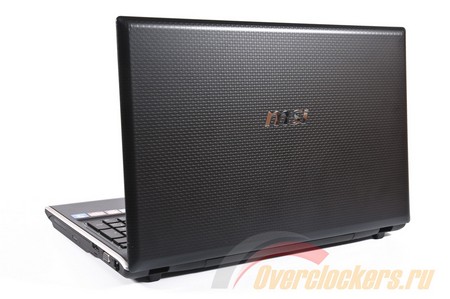

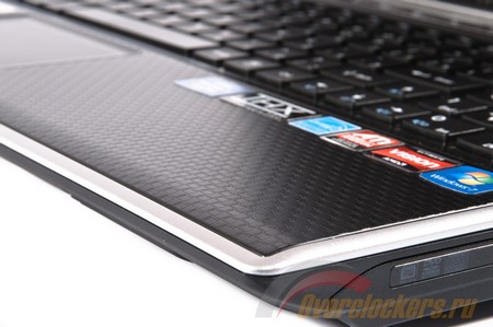

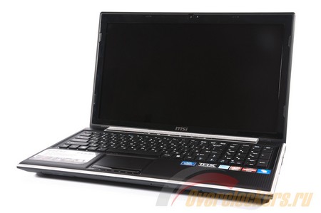

При первом взгляде на ноутбук кажется, что в его отделке используется кожа, или как минимум её заменитель - настолько сильно проглядывается знакомая фактура на верхней крышке.
Вернувшись на Землю, в дальнейшие секунды знакомства по первым тактильным ощущениям понимаешь - пластик, жёсткий пластик.
В дизайне FX610 проглядывается строгость цветовых решений и прямые линии - этакий "антигламур стайл".
На верхней крышке красуется логотип компании MSI, выполненный под хром.

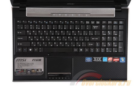

Рабочая поверхность выполнена из нескольких материалов: пластиковые серые линии по периметру, фактурный рисунок на палмресте и в верхней части, чёрная пластиковая рамка вокруг клавиатуры и алюминиевые вставки в области управляющего блока.
Всё вместе смотрится очень гармонично.
К слову - не стоит думать, что применение подобных материалов поставило крест на появлении отпечатков пальцев. Они остаются и их прекрасно видно, хотя конечно и не так сильно как на глянцевых поверхностях.

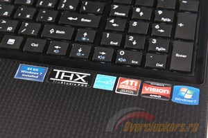

По количеству наклеек на корпусе MSI пока что остаётся "впереди планеты всей".

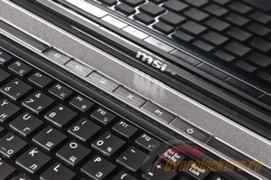

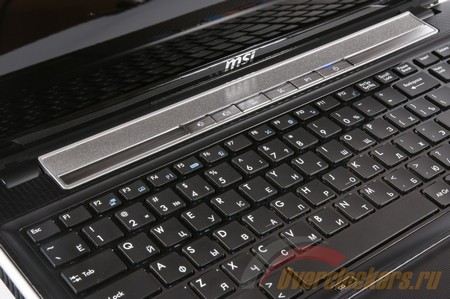

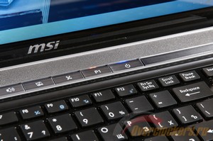

Управляющие элементы ноутбука представляют из себя 6 алюминиевых клавиш: увеличение\уменьшение громкости, активация Cinema Pro, Wi-Fi, P1 (переключение граф. адаптеров) и кнопка включения ноутбука.
Подсветкой снабжены лишь две из них. Для программируемой кнопки P1, на которую “повешена” функция переключения графических адаптеров, дизайнеры выбрали оранжевый светодиод, для кнопки включения - синий.
Другая часть повседневных команд выполняется с помощью сочетаний клавиш Fn+Fx. Дополнительная возможность изменения громкости также возможна с помощью Fn+кнопки стрелочного блока.

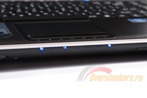

В нижней кромке ноутбука, напротив тачпада, расположены 7 индикаторов работы лэптопа: активность HDD, Bluetooth, Wi-Fi, малый заряд батареи, Caps Lock, Num Lock, состояние работы (при переходе в режим сна светодиод мигает). Их подсветка выполнена за счёт синих светодиодов.

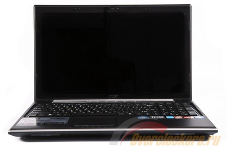

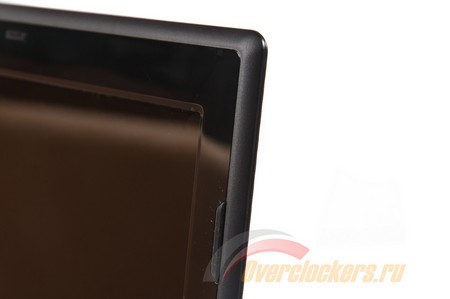

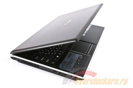

Рамка экрана сочетает в себе матовый и глянцевый пластик.
Такое решение мне встречалось пока что только в ноутбуках компании MSI.

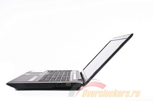

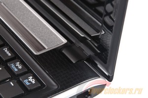

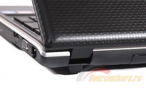

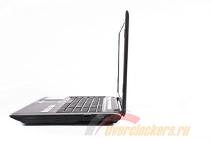

Максимальный угол раскрытия крышки составляет 135 градусов. Для большинства задач этого хватит сполна. Тем же, кому приходится (или просто привычно) работать с ноутбуком лёжа на диване - придётся не сладко - матрица у ноутбука простая (TN-типа).
Пластиковые петли крепления дисплея довольно жёсткие. С учётом среднего веса корпуса - его приходится придерживать одной рукой при раскрытии экрана.
Кстати, дисплей хорошо "раскачивается" на своих креплениях, а его верхняя крышка не слишком сопротивляется продавливанию до матрицы:

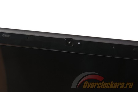

В центре верхней части рамки экрана располагается веб-камера и два микрофона по краям от неё. Заявленные характеристики - HD 720p при 30 кадрах в секунду. Предположительно, разрешающая способность сенсора - 1,3 мегапикселя.

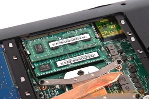

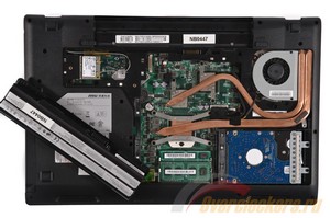

Основные компоненты системы скрыты под общей крышкой. Доступ к её открытию защищает гарантийная пломба, под которой находится последний винт крепления. Как мне пояснили представители MSI, нарушение "пломбы" не приведёт к потере гарантии, это будет лишь поводом к более тщательному осмотру при проведении гарантийного ремонта (тьфу-тьфу).
Есть, конечно, и спорный момент - если вам вдруг, сразу после покупки, захочется добавить оперативной памяти и заменить жёсткий диск, а через несколько дней ноутбук выйдет из строя, то в магазине вас отправят сразу в СЦ, даже если ещё не прошло 14-ти дней со дня покупки. Продавец может принять ноутбук лишь при полном сохранении товарного вида. В вашем же случае - этого не будет, так как гарантийный стикер повреждён. Такая вот простая арифметика.
Идущий в комплекте аккумулятор закреплён двумя защёлками и располагается вровень с задней кромкой корпуса. Люфт батареи отсутствует.
Общее качество сборки - высокое. Почти все детали плотно подогнаны друг к другу, скрипов и хрустов по всей площади корпусу не отмечено. Смущает лишь нижняя крышка, которой не хватает жёсткости крепления. При постукивании по её центральной части и периферии раздаётся звонкий звук. Сюда бы ещё 2-3 винта, и было бы всё в порядке.

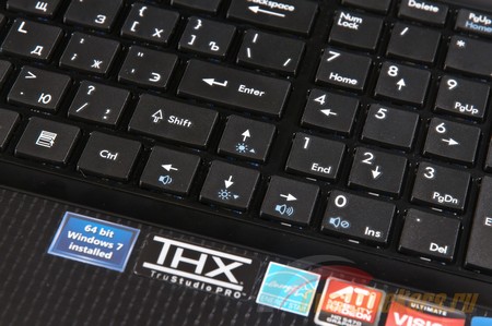

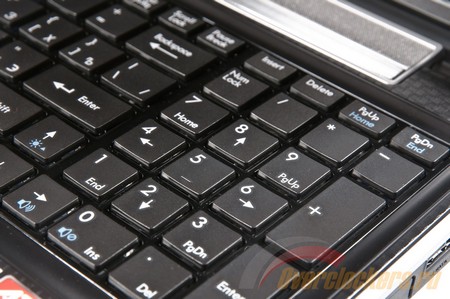

Как уже стало привычно - клавиатура у MSI FX610 островного типа. Присутствует цифровой блок, разместить который позволили размеры лэптопа.
Все основные клавиши квадратные, со стороной 14 мм. Большое расстояние между ними позволяет сократить количество опечаток.
Размер кнопок ряда функциональных клавиш (F1-12) уменьшен до 14x9 мм - сказывается наличие дополнительного управляющего блока в верхней части ноутбука.

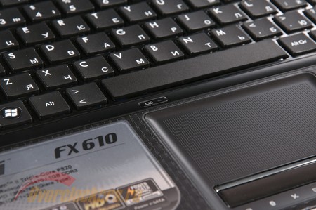

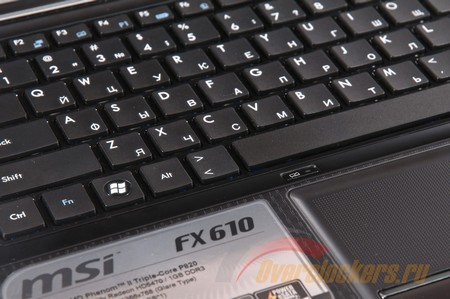

В "составе" клавиатуры используется чёрная глянцевая подложка, которая быстро собирает на себя всю грязь, отпечатки пальцев и “притягивает” пыль. Клавиши Ctrl и Fn расположены привычным образом. Уже в третий раз осталась непонятно кому нужная кнопка <> между левым Alt и Пробел. Поясните мне, пожалуйста - "Зачем она нужна?"

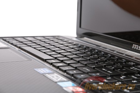

В целом - качество крепления клавиатуры к корпусу хорошее. Однако и без минусов здесь не обошлось - центр клавиатуры "пружинит". Данный эффект немного затрагивает и периферию, полностью "улетучиваясь" к каждому из краёв устройства ввода текста. За счёт этого - громкость нажатия клавиш разная, что сразу ощущается при первом же знакомстве с FX610.
Судя по всему пока не будет придуман новый дизайн крепления (или клавиатуры в целом) - каждый последующий ноутбук MSI со "Stylish Chiclet Keyboard" будет сталкиваться с подобными проблемами.
Общее же удобство использования не вызывает сомнений, но привыкать придётся несколько дней. Особенно вызывает критику маленькая кнопка Delete, расположенная не на своём месте. Единственным помощником может стать цифровой блок, на котором расположен "дубликат" этой кнопки. Насколько это удобно - судите сами.

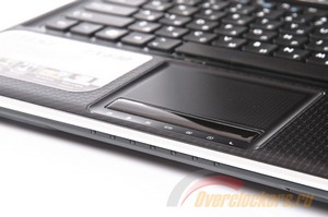

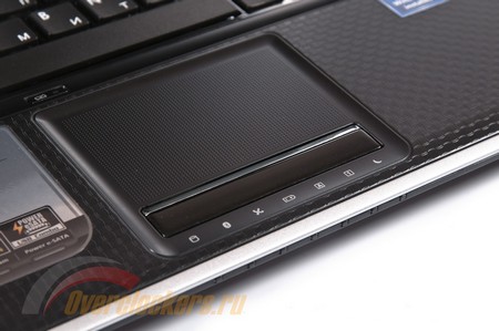

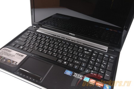

Тачпад у ноутбука смещён влево. Размеры его рабочей области составляют 75x45 мм. Он слегка утоплен в корпус, а поверхность представляет собой россыпь мелких точек - отчего тактильные ощущения выше всяких похвал. Устройство поддерживает технологию Multitouch (судя по всему - до трёх пальцев) - это то, чего не хватало двум предыдущим ноутбукам MSI из наших обзоров. В случае с линейкой ноутбуков серии FX - компания сделала правильный шаг в сторону удовлетворения запросов пользователей. Какой нынче бизнес лэптоп без обработки прикосновений двух-трёх пальцев рук...
Позиционирование курсора чёткое, провалов не замечено.
Для отключения устройства ввода инженеры компании поместили дополнительную кнопку. Это возможность может понадобиться, если вы используете отдельный манипулятор (мышку) и боитесь при печати случайно сдвинуть курсор.
Клавиша управления сдвоена в одну. Она представляет собой двухсоставную кнопку: узкая пластиковая полоска под "хром" плюс основная часть, выполненная в виде прямоугольного бруска почти чёрного цвета. Такой ход со стороны компании не пошёл на пользу управлению. Во время работы хромированная полоса кажется неким разделителем между поверхностью тачпада и кнопкой управления, ведь нажимать на неё совершенно неудобно - приходится уводить палец чуть ниже.
