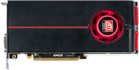

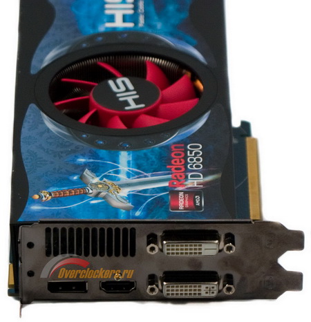

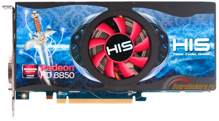

Компания HIS уже постаралась и перед нами видеокарта с неоригинальной системой охлаждения. Посередине пластикового кожуха находится прорезь для вентилятора системы охлаждения. Больше пока сказать нечего. Перевернем видеокарту.

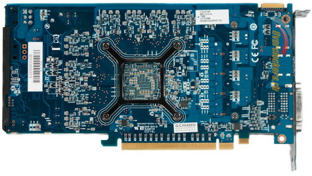

В отличие от серии HD 5800, у данной видеокарты отсутствует защитная пластина из черненого металла. Видимо, либо новинке она не нужна, либо плата действительно относится к бюджетным решениям.
Видеовыходов четыре. Среди них присутствуют один Display Port, два DVI и один HDMI. А одна четверть задней пластины отдана под прорези системы охлаждения. Если судить по слайдам с презентации, то она мало чем отличается от оной у видеокарт HD 5800. А если так, то у референсных образцов нас снова ждет пластиковый кожух, под которым будет спрятана турбина. Лично я считаю, что система охлаждения для видеокарт HD 5800 является очень удачной и отлично сохраняет баланс в вопросе производительность/шум.

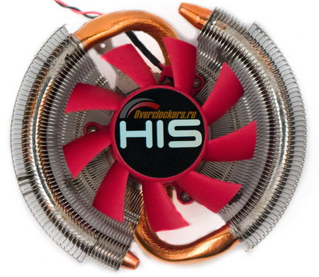

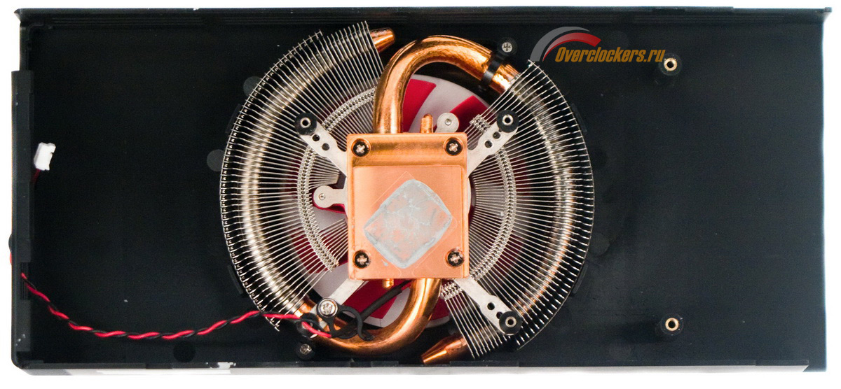

Прежде чем приступить к удалению системы охлаждения, я решил оглядеть все с фонариком. Как оказалось, это был очень благоразумный поступок. И, правда, если бы я этого не сделал, у меня были бы все шансы свернуть пластиковый кожух без возможности установки обратно. Дело в том, что для того, чтобы разобрать видеокарту, нужно в первую очередь не снимать кожух, как это было раньше, а открутить шесть винтиков на обратной стороне видеокарты и снять систему охлаждения целиком. Только после этого мы можем перевернуть её и обнаружить, что сам кожух прикрепляется к кулеру двумя маленькими болтиками. Смысл сей конструкции мне неясен, но, видимо, на это есть какое-то рациональное объяснение.
После отделения котлет от мух, а кулера от кожуха у нас остается радиатор с двумя медными теплотрубками, проходящими через все ребра. Мы хорошо знакомы с подобными системами охлаждения, обычно они бывают тихими и эффективными. Как она покажет себя в деле, выяснится чуть позже. Проблема данного типа систем охлаждения заключается в том, что они рассчитаны только на отвод тепла от самого GPU, а вот микросхемы памяти и прочие элементы печатной платы остаются без охлаждения. Обычно, производители учитывают это и "вешают" дополнительные радиаторы.
Но не в этот раз. После снятия системы охлаждения с печатной платы на ней остается лишь один маленький радиатор, располагающийся на подсистеме питания. Держится он, кстати, на двух винтах, проходящих через него и вкручивающихся в кожух.

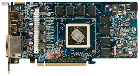

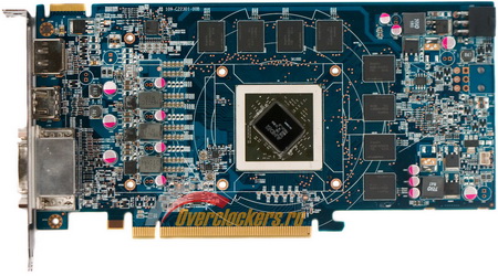

Удалив последний радиатор и термопасту с GPU, нашему взору открывается вся печатная плата. GPU, как и у предшественников, повернут на 45 градусов относительно подложки. Восемь микросхем видеопамяти располагаются с двух сторон относительно видеопроцессора.
Система питания GPU трехфазная. Мозгами стабилизатора напряжения является микросхема Chil chl8214 , расположенная чуть левее микросхем видеопамяти. Нужно отметить, что на плате присутствует место под еще одну фазу питания, которая не была распаяна.
В правом углу находится один шестиконтактный разъем дополнительного питания. Рядом, чуть ниже, есть место под распайку еще одного такого же разъема. Если внимательно изучить печатную плату, то обнаруживается, что на ней еще множество мест под нераспаянные элементы. Все это наталкивает на мысль о том, что перед нами печатная плата, предназначавшаяся изначально для видеокарты HD 6870. С одной стороны, это хорошая новость, поскольку внушает надежду на большую стабильность при разгоне. С другой стороны, из-за отсутствия множества элементов, понимаешь, что вряд ли из этого выйдет какой-нибудь толк, и в некоторых отдельных случаях мы можем просто переплачивать производителям за более дорогую печатную плату.
В левом верхнем углу находится всего один разъем для объединения видеокарт в тандем CrossFireX. Видимо, таким образом компания AMD старается пресечь внутреннюю конкуренцию.
Видеопамять типа GDDR5, общим объемом 1 Гбайт, произведена компанией Hynix со следующей маркировкой: H5GQ1824AFR T2C. Если вспомнить, то точно такая же память используется в видеокартах серии HD 5800. Номинальная частота функционирования для данной памяти составляет 5000 МГц.

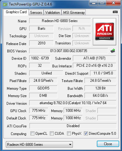

Для начала предлагаю заглянуть в общеизвестные программы GPU-Z и GPU Caps Viewer.
GPU-Z версии 0.4.6 наотрез отказывается выдавать нам личные данные новой видеокарты. Количество потоковых процессоров не определяется, шина памяти идентифицируется как 128 бит, объем памяти также не показывается. Только частоты оказались верными. Они составляют 775 МГц для видеопроцессора и 1000 (4000) МГц для видеопамяти.
А GPU Caps Viewer версии 1.9.2 оказалась чуть более "разговорчивой". Она правильно определила объем наборной памяти, указала верные частоты и точнее указала название самого GPU - Barts PRO. Но вот с потоковыми процессорами вышел косяк, их тут 1120, как у видеокарты HD 6870, а должно быть 960.
Все это не является поводом для беспокойств, ибо перед нами обычная ситуация в случае выхода новой линейки видеокарт. Из-за "кривого" определения параметров, вышеуказанными программами мы в данном тестировании больше пользоваться не будем. Остается у нас один только MSI Afterburner, с помощью которого будет производиться разгон видеоадаптера, но об этом чуть позже. А сейчас давайте познакомимся с конкурентами.

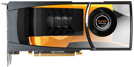

Leadtek GTX 470
Типичная GTX 470 эталонного дизайна. Все, что отличает её от других, это наклейка на кожухе.
Частоты аналогичны эталонным и составляют 607 МГц для GPU и 837 (3348) МГц для видеопамяти соответственно.

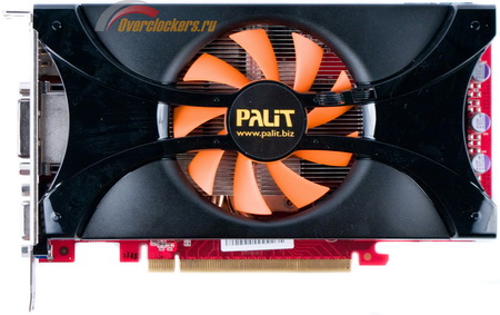

PALIT GTX460 Sonic Platinum
С данным видеоадаптером мы подробно ознакомились в этой статье.
Частоты завышены относительно номинальных, но для чистоты тестирования в данной статье я снизил их до референсных значений в 675 МГц для видеопроцессора и 900 (3600) МГЦ для видеопамяти.

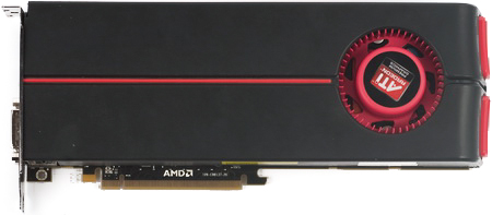

AMD HD 5850
Она отлично вам знакома по предыдущим обзорам.
Это инженерный сэмпл видеокарты HD 5850. Как следствие, нет никаких изменений относительно референсных образцов. Частоты составляют 725 МГц для GPU и 1000 (4000) МГц для видеопамяти.
