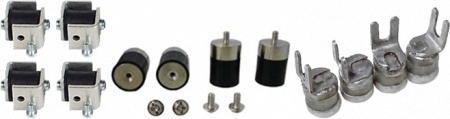

Амортизаторы (виброизоляторы) и мягкие подвесы — это механические элементы крепления компонентов, изготовленные из эластичных, упругих материалов и используемые для уменьшения амплитуды вибраций, передаваемых от винчестера конструктивным элементам корпуса с целью снижения уровня структурных вибраций и шумов.
Для их создания могут использоваться различные пружины, а также резиновые, каучуковые, резинометаллические, силиконовые и другие упругие элементы. Используемые материалы и конструктивные решения должны обладать высоким постоянством параметров в течение срока службы, не иметь дополнительных резонансов и других факторов нестабильности. Чем мягче и эластичнее используемый материал, тем лучше подавляются структурные шумы, однако слишком мягкие или деформирующиеся со временем упругие элементы крепления не обеспечивают надежного механического крепления. Конструктивно виброизоляторы обычно представляют собой разнообразные стойки с упругими элементами из резины, силикона и т.д. Иногда в качестве упругих элементов используются пружины.

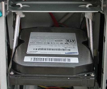

С использованием таких стоек жесткий диск, как правило, устанавливается в 5,25" отсек системного блока. Например, в системе монтажа innoVibe для снижения структурного шума диска используются специальные эластичные пластиковые стойки, усиленные стекловолокном. Горизонтальное положение стоек предусматривает установку диска в 5,25" отсек.
Эластичные стойки позволяют снизить вибрации, структурные шумы от мотора и от блока магнитных головок. При этом система монтажа не мешает циркуляции воздуха вокруг жесткого диска при его обдуве для охлаждения. Аналогичной конструкцией снабжен, например, антивибрационный крепеж Scythe Hard Disk Stabilizer 2 для жесткого диска.

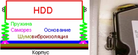

Иногда по конструктивным соображениям жесткий диск удобнее расположить на дне корпуса системного блока. В этом случае, например, пружины с одной стороны могут крепиться винтами в штатных местах к диску, а с другой стороны – саморезами к обязательно жесткому и, желательно, тяжелому металлическому основанию. Для основания допустимо использовать пластик или дерево. А основание через виброизолирующую прокладку ложится на дно корпуса.
Степень подавления структурных шумов ограничивается минимальной жесткостью пружин (эластичных элементов), при которой они еще обеспечивают надежное механическое крепление, т.е. удерживают диск над основанием и не гнутся под тяжестью HDD.

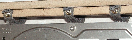

Как же быть, если хочется дальнейшего улучшения подавления шумов, а диск уже не держится на стойках? А решение очень простое: надо уменьшить диаметр, увеличить длину виброизоляторов и подвесить на них HDD. Именно такие крепления-подвесы обладают, пожалуй, самой высокой эффективностью подавления структурных шумов. Причем чем эластичнее и мягче подвес, тем меньше амплитуда структурного шума передаваемого от винчестера. Например, в устройстве No-Vibes III виброизоляция осуществляется с помощью трех круглых резиновых колец-растяжек закрепленных на крепкой металлической раме. Сама рама с диском размещается в 5.25" отсеке. На рисунке ниже показано, как крепится жесткий диск.
Когда сверху устанавливается третье резиновое кольцо, диск ложится на 4 мягкие прокладки на углах металлической рамки. Прокладки обеспечивают мягкую поддержку винчестера. Однако третье кольцо может и не использоваться. Оно только увеличивает механическую прочность крепления (важно при транспортировке). Без него диск полностью подвешен и не касается мягких прокладок. Это обеспечивает лучшую виброизоляцию, поскольку делает подвеску более мягкой и эластичной. Снижение общего шума системного блока особенно заметно именно при полностью подвешенном диске (применении только двух резиновых колец).

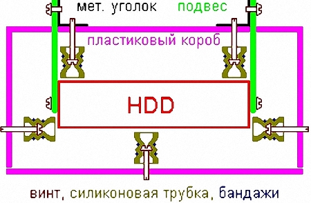

Та же идея, что и в устройстве No-Vibes III, очень широко используется и в самодельных конструкциях:
При самостоятельной разработке таких конструкций необходимо стараться равномерно распределять вес винчестера между подвесами, правильно выбирать число, материал эластичных элементов и их толщину. Увеличение числа эластичных элементов, излишнее их натяжение или использование слишком толстых подвесов:
- с одной стороны, делают конструкцию более жесткой и ухудшают подавление структурных шумов;
- с другой стороны, обеспечивается более надежная фиксация диска, позволяющая транспортировку без сильных ударных нагрузок.
Неравномерное распределение веса винчестера между шнурами, применение слишком тонких эластичных элементов и излишнее их натяжение грозит обрывом подвеса. Для гарантированного исключения обрыва подвеса в качестве эластичного элемента можно использовать бельевые или шляпные резиновые шнуры, имеющие нитевую оплетку. Практически растяжение (или натяжение) каждого из эластичных элементов под воздействием веса HDD лучше выбирать около половины от максимально допустимой величины растяжения (величины грозящей обрывом шнура).
Еще надежнее от обрыва предохраняет шнурок для обуви, пропитанный силиконом: его удобно крепить, а при небольшой степени растяжения он ведет себя как силиконовый, а нитяная основа не дает ему порваться:
Растяжение (или натяжение) каждого из таких эластичных элементов под воздействием веса HDD лучше выбирать так же около половины от максимально допустимой величины растяжения (величины, ограниченной растяжением нитяной составляющей). Такие конструктивные решения обладают, пожалуй, наилучшей совокупностью таких качеств как:
