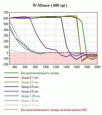

W-Mouse из XL-730K
Извиняюсь, измерений оригинальной A4 X-750F не сохранилось. Единственное, что точно известно - высота отрыва на низкой скорости была около 3 дисков CD, что составляет 3.5-4 мм. Жутко много, мышкой можно было просто размахивать над ковриком как помелом. Ой.
Для борьбы с этим злом мышка была переделана в W-Mouse заменой контроллера. Доработка будет в третьей части статьи.
Если сравнить с предыдущими тестами мышек A4, то результаты сильно подросли. Это гораздо бОльшие скорости срыва и более стабильное удержание cpi в рабочем диапазоне скоростей. Для сравнения, пунктирной красной линией приведена характеристика при включенном режиме автоконтроля качества поверхности средствами самого датчика ADNS-6010. При этом мышка превращается в откровенный хлам. Ну, это и так видно по предыдущему тестированию. Как мне кажется, в серийных мышках используется только режим автоконтроля средствами датчика. А он работает плохо.
По выделенной розовой зоне - датчик начинает выдавать отрицательное смещение. Т.е. при движении вправо он возвращает перемещение влево. Об этом эффекте и его природе будет разговор позже, не стоит комкать.
Впечатления от высоты отрыва - не такие четкие, как в 750-ой с измененным блоком оптики, но стало уже сносно. По сравнению с оригинальной мышкой, изменение алгоритма работы контроллера и датчика W-Mouse привели к уменьшению высоты срыва. Скоростные характеристика наверняка стали лучше, но из-за отсутствия тестовых данных до доработки, сказать что-то конкретное крайне сложно. По крайней мере, впечатление от работы с ней поменялось в лучшую сторону.

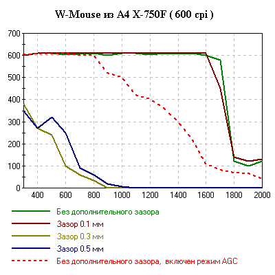

W-Mouse из X-750F
Очень неприятно писать статью и приводить технические характеристики вида "как мне показалось". Эх, пришлось переделать мышку A4 X-750F, о которой говорил ранее, в W-Mouse. Теперь уж будуть точные, численные, данные до и после переделки и можно оценить вклад от правильной работы с датчиком, которой и славится W-Mouse.
Как и на предыдущем рисунке, красная пунктирная линия означает включение автоконтроля средствами датчика. И, как и ранее, при этом получились худшие характеристики. Что интересно, они совпали с характеристиками оригинальной мышки A4. Это и подтверждает гипотезу об автоуправлении самим датчиком. Высота отрыва практически не изменилась. Обратите внимание, 'розовой' зоны с отрицательным движением, которая была у 730-ой модели, здесь нет.

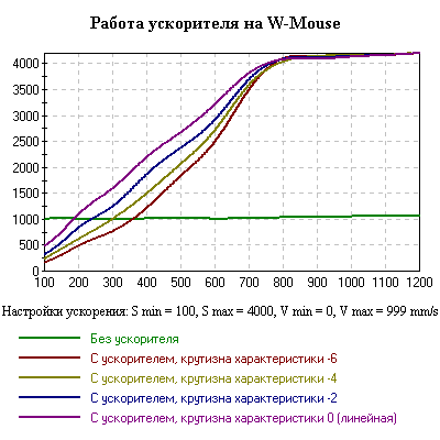

Ускоритель на W-Mouse
Идея ускорителя основана на том, что скорость движения и требуемая точность связаны. Когда нам надо точно попасть во что-нибудь (кого нибудь?), то мы снижаем скорость. Условно говоря, существует два режима работы мышки - быстро и не столь точно и медленно и с высокой точностью. В настройках можно менять начальные и конечные пороги ускорения, а также крутизну зависимости от нелинейной с разной степенью нелинейности до чисто линейной.
Ну что, заявленные характеристики в W-Mouse выдерживаются, а вид зависимости Вы можете подобрать самостоятельно. Лично я пользуюсь кривой "-4", тогда мышка плавно и незаметно ускоряется при увеличении скорости перемещения от самых низких до самых высоких. В данном случае максимальная пороговая скорость 1 метр в секунду, но из-за внутренних проблем мышки, она учитывает шум и перемещение по другой оси, порог снижается до 800 мм/сек. Не слишком красивая перспектива и позже величина порога была изменена. На виде графиков это не отражается, поэтому перетестировать не стал.
