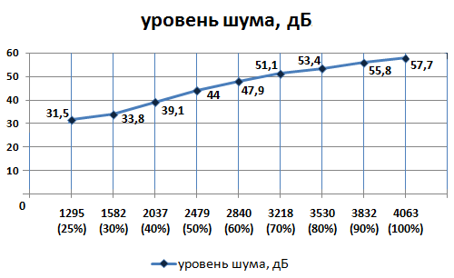

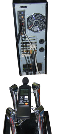

Корпус Antec P183 отличается очень неплохой виброизоляцией и, соответственно, шумоизоляцией, относительно основного отсека. Звукоизоляция у него на черезвычайно посредственном уровне. Чтобы снизить шумовое давление, мы с помощью реобаса отключали на время работу всех корпусных вентиляторов. Показатели снимались с двух до 4-х утра в квартире с закрытыми наглухо окнами, выключенными электроприборами (кроме ПК) с помощью подвешенного к тросам шумомера Testo 815, демонстрирующего уровень дБА начиная с отметки в 25,2. Расстояние до видеокарты - 35 см.
Обороты вентиляторов изменялись с 25 до 100 % с помощью утилиты RivaTuner 2.24, и вот что у нас получилось:
С теми, кому график ни о чем или мало о чем говорит, автор статьи готов поделиться субъективным мнением.
Это была точка зрения автора. В сравнении с другими видеокартами, которым еще предстоит участвовать в игровом тестировании, Zotac GTX 295 едва ли не самая тихая карта как в 2D, так и в 3D режимах. Теперь вентиляторы корпуса установим на 900 об/мин (субъективно очень тихий режим работы) и замерим температуры в нагрузке, начиная от самого тихого режима.

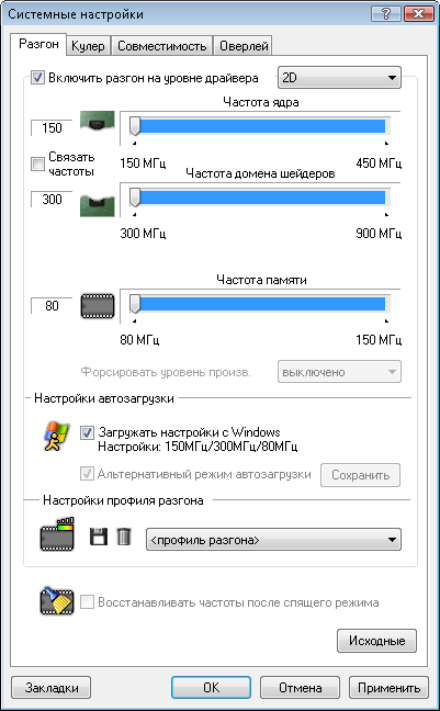

Ставим вентилятор видеокарты в положение 26% (1319 об/мин). Частоты ядра / шейдеров / памяти уменьшены с помощью Riva Tuner до неприлично низких значений: 150 / 300 / 160 МГц соответственно.
GeForce GTX 295 умеет делать продвинутый downclock, что для данной ситуации не будет лишним. Измерения снимались в режиме "2D с нагрузкой" (серфинг в интернете, работа в Adobe Photoshop, просмотр фильма в FullHD-разрешении).

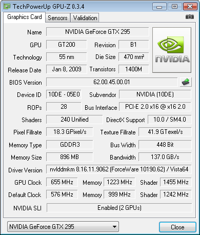

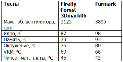

Разгонять GeForce GTX 295 мы решили в авторежиме работы вентилятора кулера, т.к. считаем, что если пользователь и будет подвергать оверклокингу акселератор, то вряд ли будет устанавливать вращение вентилятора в определенное значение. Максимальные стабильные частоты, которых удалось добиться - 655 / 1455 / 1223 (2446) МГц (ядро / шейдеры / память соответственно).
Результат средний, особенно учитывая, что "бутербродные" карты разгоняются, мягко скажем, не лучше обычных акселераторов. Посмотрим, как повлиял разгон на шумовые и температурные характеристики.
Пиковые температуры выросли, но не так сильно, в среднем на 4 градуса, обороты вентилятора поднялись, но так и не достигли максимальных 4000 об/мин. В общем-то, разгон в плане температур прошел почти безболезненно.

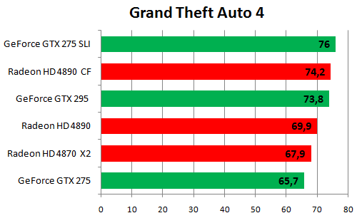

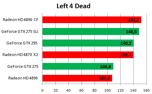

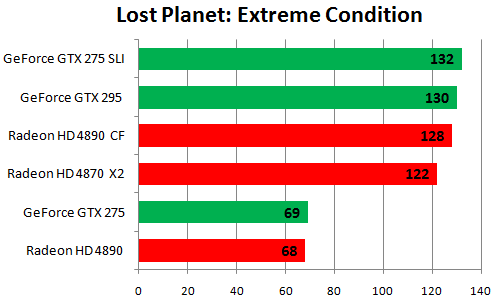

В отличие от прошлых обзоров, автор решил по-иному сгруппировать полученные результаты - не по приложениям, а по разрешениям.
1280x1024
Конечно, это не то разрешение, для которого покупаются видеокарты топ-класса, однако львиная часть геймеров играют на 17" и 19" мониторах.

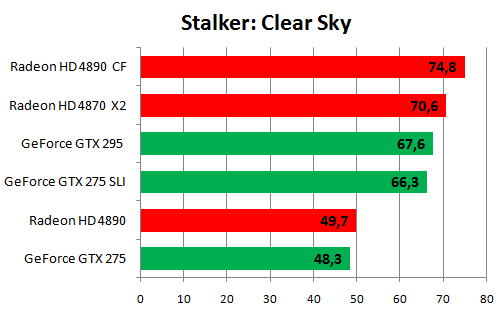

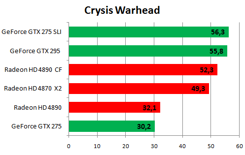

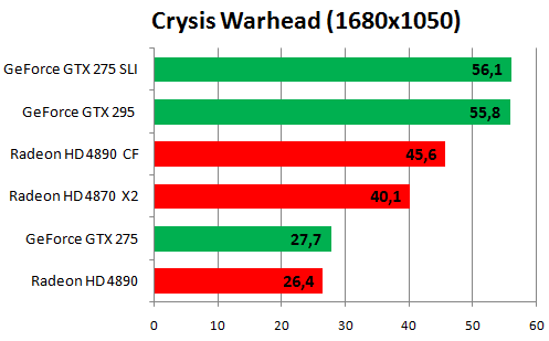

В принципе, для этого режима хватает одиночных карт Radeon HD 4890 или GeForce GTX 275. Практически все игры, включая Stalker: Clear Sky, что называется, "летают". Но если вы являетесь поклонником Crysis Warhead, то лучше присмотреться к "двухъядерным" решениям. Хотя всегда можно уменьшить сглаживание и другие параметры, оставаясь с одночиповой видеокартой. Разгон в данном случае вряд ли поможет, что мы выяснили в предыдущем обзоре.

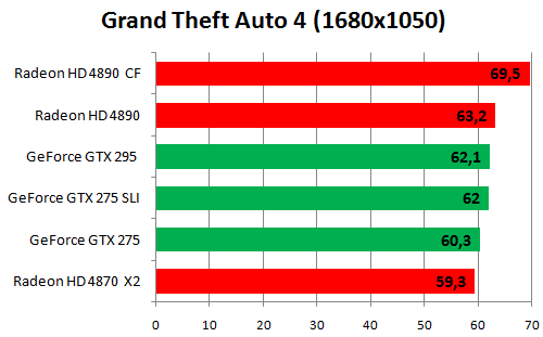

Часто встречающееся разрешение, так как многие пользователи успели закупить мониторы 20" - 22" на волне "широкоэкранного бума".

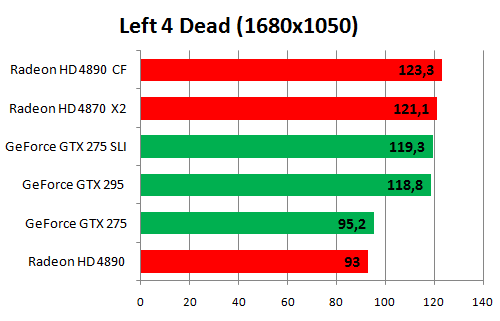

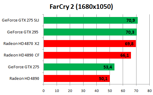

А тут уже фанатам Stalker: Clear Sky и FarCry 2 настало время делать выбор в пользу "многоядерных" карт или связок.

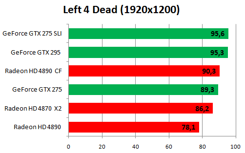

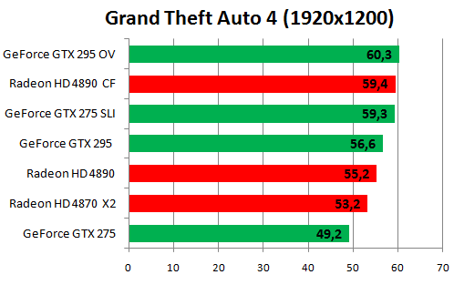

1920x1200

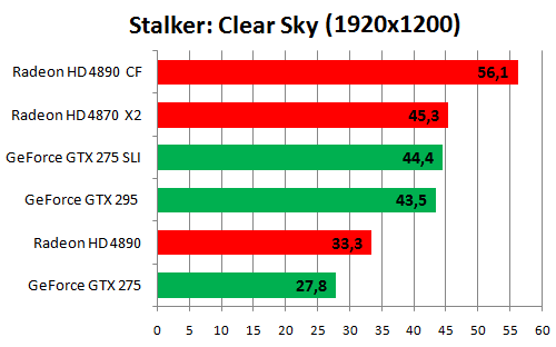

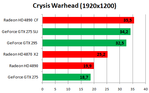

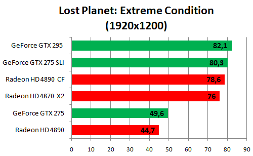

FullHD-разрешение. Не максимально возможное, но предельное для большинства игроков. Давайте посмотрим, как справятся с заданием наши подопечные.
Итак, если у вашего ЖК-монитора родное разрешение 1920 х 1200 пикселей, то вам определенно нужно присмотреться к двухчиповым решениям. Для фанатов Stalker нет ничего лучше связки из двух видеокарт Radeon HD 4890. GeForce GTX 295 способна обогнать Cross-Fire комбинацию, только если задействовать разгон.
