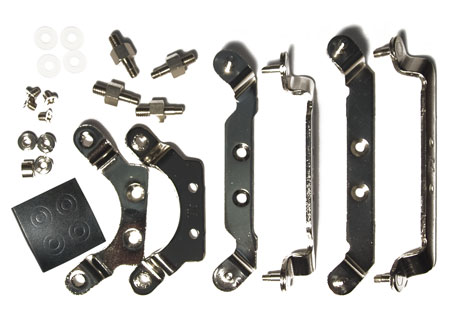

Набор креплений ISGC-400 достаточно обширен. Как я уже упоминал, поддерживаются все современные процессорные разъемы. Кроме, разве что, еще не вышедшего интеловского кое-кто

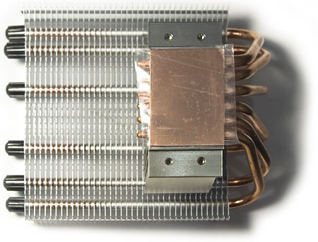

Итак, первый шаг установки — привинчивание соответствующих вашему процессорному разъему скоб к основанию радиатора.
Далее лучше, как это часто бывает, устанавливать не кулер на материнскую плату, а "материнку" на кулер. Тогда закручивать фиксирующие его с обратной стороны гайки будет не в пример сподручнее. Они совсем небольшие, выглядят следующим образом:
Гайки круглые, снабжены вырезом под отвертку, но почему-то только прямую. Никаких пружин в процессе не используется, поэтому я бы рекомендовал закручивать гайки по очереди и по чуть-чуть. Получится что-то вроде того, что изображено на картинке:

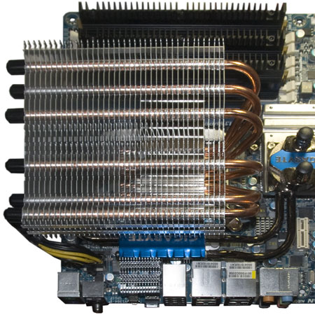

Радиатор, установленный на материнской плате, выглядит следующим образом:

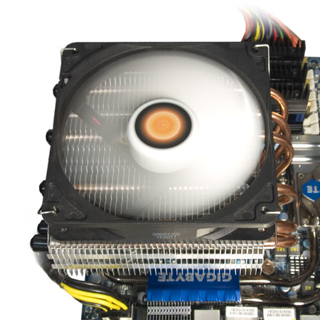

А вот так — с вентилятором:

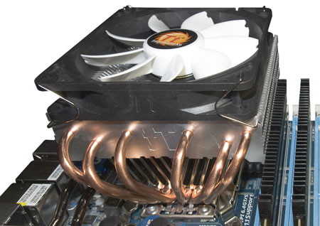

По понятным причинам водружать последний сверху лучше уже после установки радиатора. Стандартная "стодвадцатка" неплохо сидит в специальном углублении. Но конкретно штатный вентилятор, видимо, все же чуть меньше стандартного размера и фиксируется с помощью вышеописанных скоб не очень плотно. С моделью Scythe Minebea, также участвовавшей в тестировании, такой проблемы не было.
Вентилятор не оснащается подсветкой, но, на мой скромный взгляд, в работе выглядит все равно достаточно привлекательно:

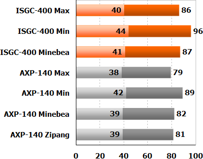

И вот что из этого вышло.
Результаты тестирования
Ну что ж, чуда не произошло. А разве кто-нибудь его ждал? Уже сам факт того, что среднебюджетная система охлаждения на минимальных оборотах своего вентилятора справляется с неплохо (правда, без повышения напряжения) разогнанным процессором "топового" семейства, издавая при этом минимум шума, заслуживает похвалы.
Впрочем, разница между режимами максимальных и минимальных оборотов достаточно существенная. Так что при желании (и в ущерб шумовой эргономике) эффективность кулера можно повысить. Но лучше вместо беруш купить хороший вентилятор. Пример Scythe Minebea показывает, что сравнимой с "шумным" режимом эффективности можно добиться меньшими жертвами.
