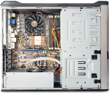

Для крепления материнской платы в Huntkey H920 используются как стандартные пятимиллиметровые штырьки, так и специальные выпуклости в поддоне, какие нередко встречаются в бюджетных корпусах. Но прежде, чем этим заняться, следует обратить внимание на переднюю часть корпуса.
И вот там все не так тривиально.

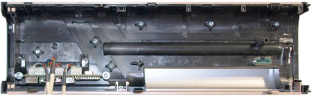

Начнем с того, что пластиковая фронтальная панель съемная. Держится она на четырех защелках сверху, отогнув которые, пользователь получает возможность "оголить" переднюю часть корпуса.
Далее отсеки внешних 5.25"- и 3.5"-устройств. Они составляют единый блок, также съемный, зафиксированный спереди двумя винтами. Его можно сдвинуть на несколько сантиметров вперед (например, для облегчения прокладки проводов), а можно и вовсе извлечь из корпуса.

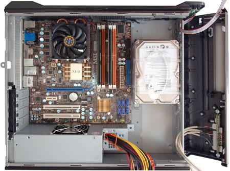

Если это проделать, взору открывается корзина для жестокого диска. Именно так, в единственном числе. Впрочем, "корзина" — это тоже сильно сказано. Крепление. Пластмассовая оснастка расположилась в нижней передней части корпуса и держится за две панели кейса своими защелками. Извлекается и вставляется обратно она без малейших проблем.
Жесткий диск внутри фиксируется специальными ножками, вставляемыми в крепежные отверстия жесткого диска. Чтобы винчестер туда протиснулся, салазки нужно изогнуть. К счастью, пластик довольно мягкий, а все размеры (не в пример некоторым) рассчитаны точно. Поэтому установка жесткого диска проходит без эксцессов. Отдельного упоминания заслуживают эластичные прокладки в точках касания винчестера. Их наличие позволяет надеяться на снижение передачи вибраций с него на корпус.
5.25"- и 3.5"-устройства фиксируются в своих отсеках обычными винтами. Правда, только с одной стороны. Но с другой они и так плотно прижаты к корзине, на своих местах не "ходят", и паразитных вибраций и призвуков вносят не более обычного.
А вот карты расширения оборудованы полноценной системой безотверточного крепления. Один на все отсеки фиксатор неплохо выполняет свою функцию. Для ортодоксальных сторонников старых добрых винтиков предусмотрена возможность использовать и их.
Помещать обратно съемный 5.25"- и 3.5"-отсек собирающим системный блок в Huntkey H920 я посоветую в последнюю очередь. И после соединения всех проводов.
Несмотря на отсутствие специальных приспособлений для укладки кабелей (cable management), разместить их в корпусе удалось неплохо. В первую очередь тут помогает обилие свободного места вокруг жесткого диска, а конкретно в моем случае — еще и незанятый 3.5"-отсек.
Выглядит собранная в Huntkey H920 система следующим образом:
