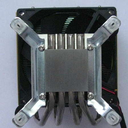

Кулер поставляется в коробке бОльших размеров, чем остальные участники тестирования, что должно говорить о более высоком классе продукта. Внутри коробки устройство крепится при помощи пластиковой вставки, повторяющей его форму. В комплект поставки, как и у модели Igloo 5710, входят только клипсы и винты для крепления на сокетах 754, 939, 940 АМ2, F. Производитель изначально оснащает кулер креплением для LGA775 на пластиковых защелках.

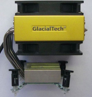

Кулер представляет собой конструкцию с горизонтальным расположением радиатора, основанную на четырех тепловых трубках диаметром 6 мм.
Рассеивающая часть, как и на предыдущей модели, представляет собой два раздельных радиатора. Малый радиатор является частью основания и идентичен той же детали предыдущей модели. Впрочем, здесь эффективность этого элемента должна быть выше, так как он принудительно охлаждается током воздуха нижнего вентилятора.

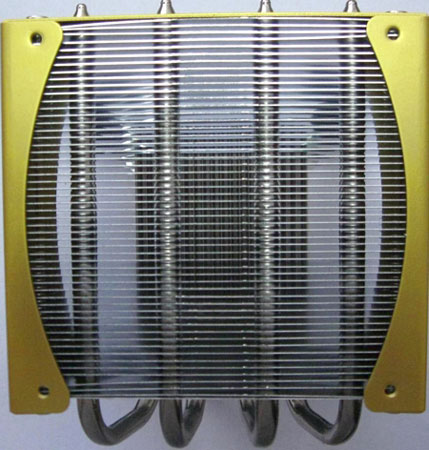

Большой радиатор состоит из 53 алюминиевых ребер размерности 95х30 мм, закрепленных на тепловых трубках. В отличие от Igloo 5710 ребра не имеют сложного профиля, представляя собой простые пластины прямоугольной формы.

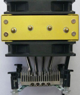

Радиатор защищен кожухом, окрашенным в золотистый цвет. Кожух закреплен на радиаторе восемью (!) винтами и одновременно служит посадочным местом для двух вентиляторов.

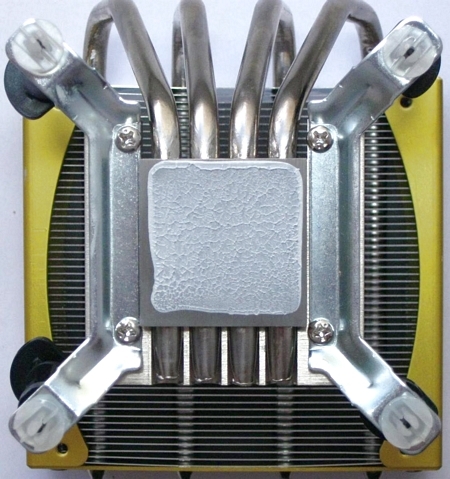

Основание кулера имеет специальные желобки для тепловых трубок, что должно увеличить площадь их контакта и благотворно сказаться на эффективности. Обработку поверхности основания нельзя назвать идеальной.
Невооруженным глазом видны неровности, которые хорошо ощущаются и тактильно. Несмотря на довольно грубую обработку, основание достаточно ровное, отпечаток тонкого слоя термопасты получился очень качественным.

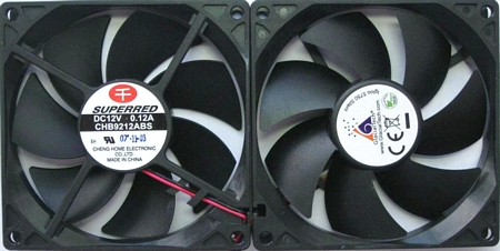

Кулер оснащен двумя вентиляторами размерности 92 мм. Интересен тот факт, что данные вентиляторы имеют нестандартную толщину 19 мм. Чем вызвано такое решение производителя, не совсем понятно, ведь конструкция не имеет ограничений для установки обычных 25-мм вентиляторов, способных обеспечить больший поток воздуха при практически равном уровне шума.
Как и большинство моделей компании Glacialtech, кулер Igloo 5750 представлен в версиях «Silent» и «RMP», отличающихся типом вентилятора. В варианте Silent, участвующем в нашем сегодняшнем тестировании, крыльчатка вращается с постоянной скоростью 1400 об/мин, обеспечивая поток воздуха в 21.2 CFM. Производитель заявляет для данной модели уровень шума не более 16 дБ, что, скорее всего, не соответствует действительности (такой уровень шума не может быть замерен большинством доступных шумомеров, имеющих куда более высокий порог «абсолютной тишины»).
В варианте RPM вентилятор имеет диапазон оборотов от 800 до 2500 об/мин, обеспечивая максимальный поток воздуха в 38.1 CFM при уровне шума 28 дБ. Габаритные размеры кулера 96х120х121 мм, масса с вентилятором 507 г.

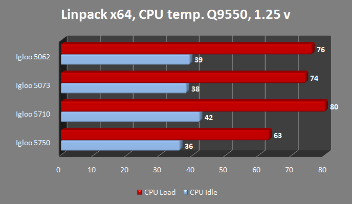

С первым заданием все кулеры, за исключением «кривого» Igloo 5710, справились неплохо. Довольно неожиданно конструкция с медным сердечником проиграла обычному алюминиевому радиатору пару градусов. Выигрыш лучшего сегодняшнего образца – Igloo 5750 по сравнению с этими простейшими системами составляет 10 градусов, что само по себе наглядно демонстрирует прогресс в «кулеростроении» :) за последние несколько лет. При равном уровне шума и сходном весе конструкция с теплотрубками обеспечивает огромное преимущество по сравнению с классической схемой.

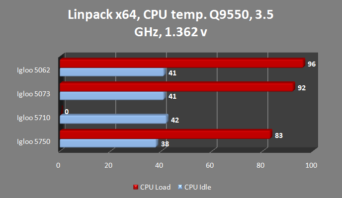

Но продолжим наши эксперименты, следующее испытание станет для наших «алюминиевых хоббитов» настоящей игрой на выживание. Конструкторам скромных кулеров и в страшном сне не могло привидеться, что их творения заставят охлаждать четырехъядерный процессор, разогнанный до 3.5 ГГц в закрытом объеме. В роли закрытого объема выступил корпус Antec Ninehundred. Чтобы максимально приблизить условия внутри к «среднестатистическим», в корпусе были отключены все вентиляторы кроме заднего, работающего на выдув.
Glacialtech Igloo 5710 окончательно сошел с дистанции, а жаль. Возможно, мне попался бракованный экземпляр, так как на западных сайтах, проводивших испытания этой модели, кривое основание не упоминается ни разу. С другой стороны – кто знает, отпечатки термопасты не частое «развлечение» тестеров, да и настолько жесткие условия тестирования применяются редко.
Порадовали «боксы» - модели Igloo 5062 и Igloo 5073, на пределе своих возможностей оба кулера справились с охлаждением процессора в таком жестком режиме. Конечно, 96 градусов нельзя считать приемлемой температурой, но тест был закончен без ошибок.
Что касается топовой модели Igloo 5750 – кулер проявил себя очень достойно. При скромных габаритах и низком уровне шума 3.5 ГГц являются для него вполне «рабочей» частотой.
