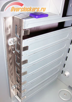

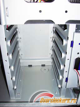

Можно так же отметить, что отсеки под жесткие диски развернуты на 90 градусов относительно передней панели корпуса. А вот как выглядит система крепления плат расширения:

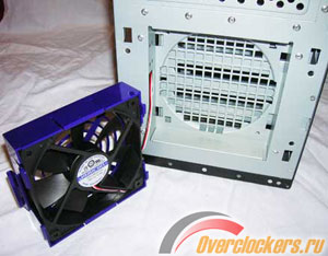

Чтобы снять удерживающую планку, необходимо отжать рычаг вверх, после установки платы приложить ее обратно, слегка надавить, и все готово. Теперь рассмотрим корзину для установки вентиляторов:
Кому-то может быть понравится такой вариант крепления, но мне кажется, что можно было обойтись болтами, так как пластиковый гриль будет создавать дополнительное сопротивление воздушному потоку. Конечно, таким образом удается добиться “tool-less” установки, но с другой стороны не могу назвать ее очень удобной, ввиду необходимости приложения некоторых усилий, чтобы выдавить пластиковые крючки.

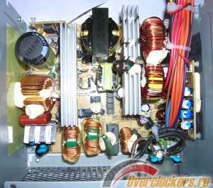

Для интересующихся приведу фотографии начинки БП:

Он предоставляет 5 мест для установки жестких дисков. Для их охлаждения используется находящейся рядом на передней панели 120мм вентилятор. Жесткие диски устанавливаются при помощи салазок из комплекта, которые дополнительно могут быть закреплены с помощью болтов с широкой шляпкой. После установки накопителей на салазки осуществлять их монтаж и демонтаж удобно.

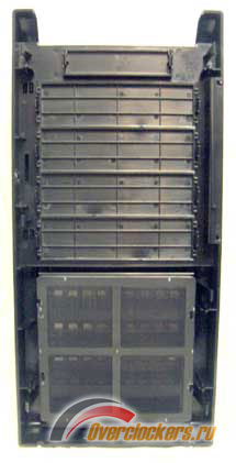

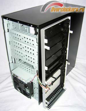

А вот для монтажа оптических приводов или других устройств в 5.25 дюймовые отсеки сначала необходимо снять лицевую панель корпуса. Для этого отжимаем пластиковые зубцы, расположенные по периметру:
После чего аккуратно снимаем панель (зубцы со второй стороны открепятся сами).

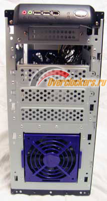

Как мы видим: напротив вентилятора на передней панели имеется антипылевой фильтр, который легко снимается для чистки. А так же пластиковые заглушки для отсеков, которые удаляются путем нажатия на крепления по их бокам. Вот так выглядит шасси без декоративной “облицовки”:
Снизу мы видим пластиковую корзину под вентилятор, аналогичную расположенной в задней части корпуса. Правда, с этой работать немного приятнее и легче.
Непосредственно за ней находятся вентиляционные отверстия, через которые поступает свежий воздух к жестким дискам.
Для установки 5.25 приводов также применяются салазки из комплекта, после чего процедура монтажа и демонтажа не вызывает трудностей. Однако, нельзя назвать удобным то, что для удаления или добавления устройства придется каждый раз снимать переднюю панель корпуса (но это, конечно, не отнимет много времени, да и процедуры такие производится обычно нечасто).

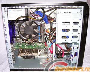

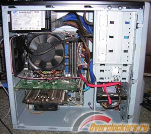

Напоследок приведу фотографии системы в сборе (красивая укладка проводов не производилась):
Внесу маленький комментарий, что на верхней части корпуса над БП располагается специальная стойка для дополнительной фиксации и поглощения вибраций. Однако, при использовании габаритного супер-кулера Thermalright SI-128 возникли проблемы с фиксацией БП на болты (просто не удалось совместить отверстия). Нельзя сказать, что в этом виноват корпус, но выхода избежать этой проблемы два: либо не использовать габаритные системы охлаждения, выступающие за пределы материнской платы, либо немного увеличить высоту корпуса (можно также сместить расположение материнской платы внутри шасси немного ниже, чтобы между ней и блоком питания оставалось больше свободного пространства). Так, чтобы блок питания словно лежал на небольшой подпорке, предоставляемой шасси и на кулере. К моему удивлению, тот же блок и систему охлаждения удалось установить во вторую модель меньшего размера, использовав нормальную фиксацию с помощью шурупов. После этого появились размышления о том, что можно было корректно поставить БП и в шасси YY-56хх, немного сточив находящуюся сверху ножку (ту самую, что по моим догадкам служит для дополнительной фиксации блока и поглощения вибраций). Так как у YY-57хх эта ножка отсутствует, то при меньших размерах корпуса он, хоть и вплотную, но уместил данные компоненты.
Перейдем к осмотру модели YY-5704. Как мы видим, тут конструкция слегка упрощена, но незначительно. Жесткие диски теперь устанавливаются без салазок, в принципе их можно просто вставить на специальные полозья и вообще не закреплять, но во избежание лишних вибраций и случайного скольжения дисков (скажем, во время переноса) можно использовать болты с крупной шляпкой для их фиксации, аналогичные тем, которыми закрепляется боковая стенка у предыдущих моделей.
Как уже отмечалось ранее, фиксатор плат расширения вынесен на наружную часть корпуса, а о механизме его работы я уже рассказал. Для установки устройств 5.25 дюйма и флоппи-дисководов по-прежнему необходимо демонтировать переднюю стенку. Она снимается также как на прошлых моделях. После чего убираем пластиковую заглушку и металлическую, если необходимо, и просто вставляем привод, фиксируя его вместо болтов специальным клапаном, который и выполняет их функцию.

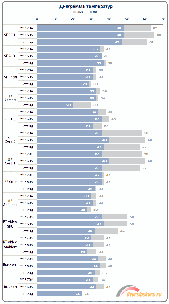

Во время тестирования использовались следующие программы: SpeedFan 4.33, 3dMark 06 и wPrime 1.54 - тест 1024m, RivaTuner 2.06.
Основной набор температур при нагрузке снимался по значениям, зафиксированным при прохождении теста Wprime 1024m, для видеокарты подставлялись температуры, зафиксированные после 5-ти кратного прогона теста FireFly Forest из 3dMark06. Мониторинг температур видеокарты осуществлялся с помощью RivaTuner, все основные показания считывались с датчиков, определенных программой SpeedFan, и имеют соответствующую пометку на диаграмме SF. Температура воздуха в комнате во время тестирования составляла 24-25 градусов и так же, как и температуры выхлопного воздуха из системного блока, замерялась с помощью мультиметра и термпопары. Для получения температур под нагрузкой для жесткого диска использовалось многократное перемещение 3-х папок одновременно (емкость по 2-10 Гб) с одного раздела на другой. Результаты для YY-5605, YY-5604 должны получиться почти идентичными ввиду одинаковой конструкции шасси, за исключением формы передней панели, поэтому приводим их под одним обозначением на диаграмме (в целях удобочитаемости). Также для сравнения с близкими к идеальным показаниям температур приводятся результаты тестирования системы на открытом стенде при свободном доступе воздуха к системе. При этом отсутствует выхлопной вентилятор корпуса, а для охлаждения жесткого диска использовался все тот же 120мм вентилятор, поставленный рядом. В виду того, что в составе тестовой системы использовался кулер, отличный от BOX, воздуховоды с боковых стенок корпусов были удалены, иначе было бы невозможным закрыть корпуса.
Результаты тестирования
По результатам тестов видно, что корпуса YY отлично справляются с задачей охлаждения комплектующих и лишь немного проигрывают системе, собранной на открытом стенде (учтем, что в корпусе использовался еще один вытяжной вентилятор рядом с процессорным кулером). То, что модели YY-56xx в температурах процессорного ядра немного проигрывают более простой модели YY-5704 обусловлено, на мой взгляд, ситуацией с установкой БП и его опорой на процессорный кулер. Из-за дополнительного бокового давления кулер хуже контактировал с поверхностью процессора, поэтому мы и получили большие температуры.
