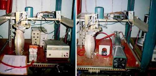

Тестирование различных вентиляторов началось со стендовых испытаний.
СТЕНДОВОЕ ТЕСТИРОВАНИЕ ВЕНТИЛЯТОРОВ.

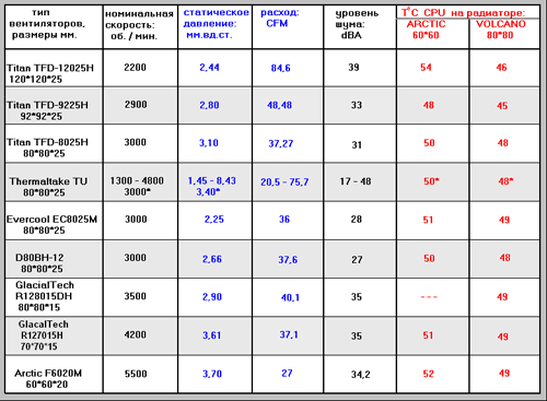

Тестирование проходили вентиляторы практически всех типоразмеров – от 60x60 до 120x120 мм. Вентиляторы 80x80 мм. оказались в несколько расширенном выборе. Поскольку их всё чаще используют для охлаждения, то и в испытаниях принимало участие несколько моделей. По возможности вентиляторы подбирались достаточно мощные в своём классе.
Обычно, на каждый вентилятор, фирмы изготовители указывают величину расхода воздуха (CFM) и очень редко величину развиваемого ими максимального давления при нулевом расходе. Иначе говоря, давления, нагнетаемого в герметичный объём. Для замера этого параметра использовался стенд со специальной камерой, с отбором для измерения статического давления. Для стыковки с камерой различных вентиляторов были изготовлены все необходимые переходники, которые плотно облегали перешеек камеры. (Эти же переходники впоследствии использовались для установки и тестирования непосредственно на радиаторах)
Имеющиеся немногие данные, (например вентилятора Thermaltake ТТ-8025TU) удивительно точно совпали с полученными результатами, – отклонение составляло не более ± 2%.
Кроме этого, было решено практически пронаблюдать зависимость расхода воздуха от величины сужения. Для этого использовалась динамическая труба с промышленной измерительной дифференциальной трубкой Пито. На снимке изображён момент сборки и подготовки (измерительная трубка не установлена). Выбран был самый большой 120x120 вентилятор. В динамическую трубу, в имеющееся разборное соединение, поочерёдно устанавливались диафрагмы с отверстиями различных диаметров. Картина продувки в динамической трубе выглядела несколько иначе, чем теоретически стабильный поток, хотя в целом никаких неожиданностей не было.
Единственное отличие, – при уменьшении диаметра отверстия, в промежутке трубы до сужения, начинало возрастать давление от нагнетающего вентилятора. (Как выяснилось, это довольно важно, и к этому мы ещё вернёмся). В конечном опыте оно увеличивалось настолько, что воздух устремлялся уже обратно, через вращающиеся лопасти вентилятора. Зато после сужающей диафрагмы отмечалось неуклонное падение потока.

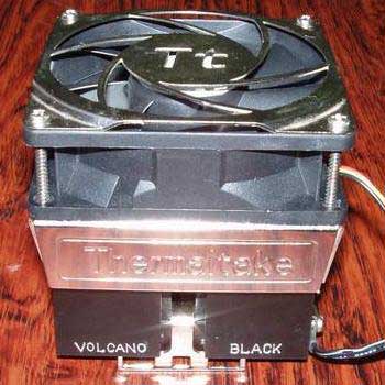

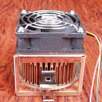

Испытания температурной зависимости от типа вентиляторов проводилось в одном системном блоке, с использованием двух различных радиаторов:
ARCTIC – радиатор полностью медный. К основанию припаяны тонкие, расположенные радиально от центра рёбра. Радиатор рассчитан на установку вентилятора размером 60x60 мм.
VOLCANO 9 – радиатор цельно-алюминиевый с медным диском, запрессованным в основание. Сечение радиатора соответствует вентилятору 80x80 мм.

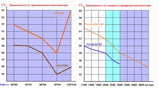

Серия испытаний на двух различных радиаторах дала разные результаты по температурам, но со схожими закономерностями и позволила получить ответ на поставленную задачу.
Безусловно, сужающий переходник вызывает снижение номинального расхода большого вентилятора, но практические данные в этом плане дали более оптимистичные результаты, чем можно было ожидать. Вышеописанные испытания на динамическом стенде в достаточной степени это поясняют – происходит повышение входного давления перед сужением и этим потери в немалой степени компенсируются.
Снижение же давления в самой узкой части устройства, оказалось малокритично. Это подтверждается тем, что все вентиляторы типоразмером 80x80, при определённом разбросе между собой предельного статического давления, держат практически одинаковую температуру данного радиатора. По-видимому, аэродинамическое сопротивление радиаторов в целом не столь велико, чтобы в полной мере востребовать этот параметр.
Но всё это до определённого предела, – входное давление не может повышаться бесконечно. Если относительное сужение переходника будет значительным, то потери после него будут совершенно неприемлемыми. На графике отчётливо видно, что радиатор "Volcano 9", имеющий большее сечение, чем "Arctic", меньше зависим от размеров и даёт практически одинаковые результаты с использованием 92 и 120 мм вентиляторов. Радиатор же "Arctic" с вентилятором 120 мм. вообще не согласуется, и даёт температуру выше "родного" (60x60) на +2'С!
Таким образом, выводы можно сделать вполне определённые:
- Замена скоростных вентиляторов небольшого диаметра на вентиляторы большего размера с меньшей скоростью, но большей производительностью даже при наличии сужений, вполне обоснована. Результатом может быть снижение шума и в какой-то мере температуры.
- Использование больших вентиляторов (особенно 120x120) со значительными сужениями, приводит к неоправданным потерям.
На практике, основываясь на полученных данных, можно с уверенностью сказать, что относительное сужение может составлять:
m = 0.42 ( F0 60*60 / F1 92*92 ) или 0.65D ( D 60 / D92 )
При дальнейшем уменьшении коэффициентов, потери не оправдываются.
Здесь учтено, что вентиляторы, являющиеся по сути короткой трубой, имеют величину проходного сечения зависимую от его внутреннего диаметра. Так вентилятор с корпусом 60x60 имеет диаметр 57 мм. и площадь сечения 2550 мм.кв. Самыми оптимальными вариантами для замены являются вентиляторы типоразмеров 80x80x25 и 92x92x25 мм. Естественно, для каждого из них и радиатор должен более-менее соответствовать по минимальному сечению и удобству установки. Ещё одна характеристика, на том же графике, отображает зависимость температуры CPU от скорости вращения вентиляторов.

ВЕНТИЛЯТОРЫ. Кратко о впечатлениях от вентиляторов, прошедших тесты.
- TITAN 120x120x25 и Thermaltake 80x80x25 при своей максимальной производительности, которая в полной мере может быть и не востребована, слишком шумные. Однако большой вентилятор может оказаться очень полезным для водяной системы охлаждения. В случае выносного радиатора большой площади, сопряжение много проще.
- От 60x60x20 и 70x70x15, ничего другого и не ожидалось, – при умеренной производительности, шум тоже изрядный.
- Разочарование принёс EVERCOOL 80x80x25 в красивом, дорогом корпусе из алюминия. При невысоком уровне шума, других привлекательных характеристик не имеет.
- Некоторый интерес вызвал вентилятор GlacialTech 80x80x15. При тестировании на стендах выяснилось, что его одиннадцать лопастей относительно хорошо держат поток на средних и особенно на низких оборотах (1800 - 2500 об.мин.). Так как явление обратимо, то по всей видимости не зря ветряные колёса в местностях со слабым ветром имеют многолопастную конструкцию (Не путать с конструкцией газовых турбин, там скорости вращения идут на десятки тысяч при совершенно иной геометрии лопаток). На скорости вращения 3000 об.мин. и выше он уступает обычным семилопастным. Шум же имеет несколько выше обычных аналогов.
- Хорошее отношение производительность/шум у вентилятора 92x92x25 мм. Кроме того, в случае необходимости, имея запас по статическому давлению, допускает снижение скорости вращения, с сохранением приличного расхода.
- Заслуживает внимания и недорогой FAN D80BH-12.(имеются модификации на 2000, 2500, 3000 об.мин.) Его слегка заострённые широкие лопасти оказались самыми тихими.

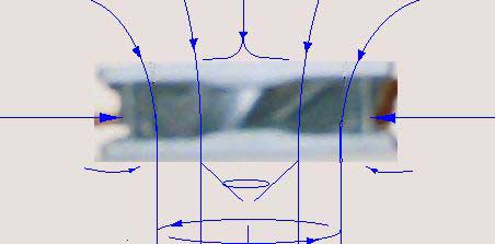

Вентилятор без корпуса.
Во всех боковых стенках корпуса вентилятора D80BH-12 вырезались (полотном по металлу или лобзиком и немного дрелью) большие окна. По сути, стенки ликвидировались совсем, оставались только узкие стойки для крепежей. Его испытания на стенде и тестирование на кулере никаких изменений давления или температуры не выявили. Однако оказалось, что такой вентилятор шумит меньше, по сравнению с обычным. Совсем ненамного, но при поочерёдном включении точно такого же, но целого вентилятора, на слух это улавливается.
Очень интересная картина наблюдалась при прокрутке этого вентилятора в задымлённом воздухе с подсветкой плоским лучом света. К сожалению, на неподвижном снимке динамика струй дыма почти не передалась. Кроме того, трудно увидеть полную картину, так как изображено схематично, под одним ракурсом. Некоторые направления потоков видны только под определённым углом сечения.
Оказалось, что потоки воздуха втягиваются не только "сверху", но и со всех боков, и даже чуть с нижних внешних кромок! И только чуть отступив от кромки в сторону центра, образуется вращающийся поток, направленный вниз.

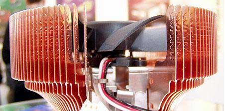

Эти свойства с успехом используются в известном кулере Zalman CNPS 7000.
Понятно теперь, почему он относительно тихий и как там формируются потоки?! Ламинарный поток проходит верхние, редкие рёбра, набирает давление-скорость и мощной струёй продувается через частые ребра у основания кулера.
Те же испытания в задымленной атмосфере показали, что аэродинамическая тень от средней части крыльчатки во вращающемся потоке незначительна, и следовательно серьёзного влияния на поток в целом оказать не может. Здесь может крыться ошибочное представление об эффективности удлиняющей насадки, поднимающей вентилятор над радиатором. Было сделано одно наблюдение.

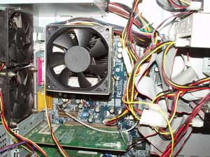

Открытая стенка системного блока вовсе не залог хорошего охлаждения. Такой факт выявился на текущих испытаниях. Казалось бы, что может быть лучше свободного доступа воздуха к процессору? Однако стоило только отключить вытяжные вентиляторы, температура процессора немедленно поднималась на несколько градусов! Объяснение тому простое, – воздух, выбрасываемый кулером, скапливается тёплым облаком в верхней части корпуса и медленно перетекает через кромку наружу. Естественно, при этом кулер успевает его часть захватить обратно. Насадка уменьшает эту возможность, т.к. вентилятор выноситься из зоны повышенной температуры.
Если вентилятор работает на вытяжку, то насадка может своей нижней частью образовать своего рода кожух для радиатора. Степень прикрытия верхних частей рёбер (приблизительно на 45-50%) подбирается экспериментально, по минимальной полученной температуре процессора, после чего насадка надёжно фиксируется.
Однако процессор не единственный элемент, нуждающийся в охлаждении. При открытом корпусе, работа вытяжных вентиляторов никак не сказывается на продувке жёсткого диска. Внешний датчик, укреплённый на корпусе HDD ("Barracuda" 40Gb, 7200) выдал температуру +50.4 градуса! Внутри нагрев вполне может быть ещё выше. Эта тихая "рыба" явно любит свежий воздух. При закрытом корпусе её температура составляет не более +30,5'С, без всякого дополнительного охлаждения.

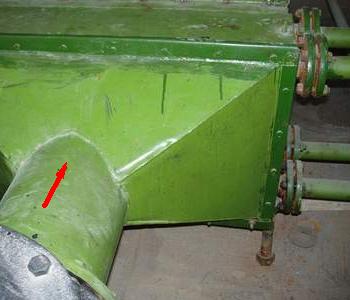

Примером реального применения может служить промышленный теплообменник, изображённый на снимке.
Воздух под давлением подаётся по толстой трубе в направлении, указанном стрелкой. По тонким трубам циркулирует вода. Другой случай: кожух на радиаторе некоторых автомобилей, автобус ПАЗ к примеру. Вентилятор расположен спереди по ходу движения.

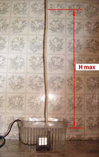

Однако при выборе насоса для циркуляции воды в системе охлаждения компьютера, определённые характеристики следует учитывать особо. Обычно важнейшим из параметров называют его производительность, т.е. количество воды в литрах, перекачиваемых за час. К примеру, помпа MAGIC – JET FILTER модели MAGI – 200 имеет характеристики: расход - Q max = 200 l /h. Давление (водяного столба) - H max = 0.5 m.
Возможно, такой насос может перекачать 200 литров воды за час с места на место в аквариуме без какого-либо сопротивления, но это вовсе не значит, что он способен поднять за час указанный объём на высоту 0.5 метра. Давление развиваемое насосом, попросту уравновешивается противодавлением водяного столба. Будь столб хоть на миллиметр выше, вода не потечёт вообще.
Кстати, некоторые модели имеют поясняющие квадратичные графики, изображённые прямо на упаковке.
На практике конечно, вода не просто поднимается, но и течёт по обратной трубке, что компенсирует потерю давления. Однако возникает другая проблема. Проходя по различным трубкам, переходникам, ватерблокам, разветвителям, вода преодолевает определённое сопротивление. Поэтому, заявленного расхода может не быть даже близко. Какой же он в таком случае в реальности?
Провести измерение можно и без счётчика воды. Для этого достаточно водой, прошедшей через систему охлаждения, по обратной трубке заполнить любую мерную емкость (пластиковую бутылку, к примеру) и засечь время, сколько это займёт. Если, например, ёмкость 1.5 л. заполнится за 1 мин. 48 сек., то расход будет равен ~ 50 литров в час.
Конечно, расходная ёмкость должна при этом пополняться, а наполняемая находиться на том же с ней уровне. Компьютер, разумеется, в целом включать не нужно. Вообще-то подобным методом (мерной ёмкости) в настоящей метрологии непосредственно поверяются все счётчики расхода воды.
Если по каким-то причинам расход оказывается недостаточным, а изменение конструкции в целях снижения сопротивления неприемлемо, то выход только в увеличении давления на нагнетании. Иногда для этого устанавливаются последовательно две помпы, но это усложняет конструкцию со всеми вытекающими последствиями. К тому же в этом случае складывается не их производительность, а давление. Гораздо лучший вариант увеличить давление, – установить один, более мощный насос. В отличие от вентилятора, особое увеличение шума в этом случае не грозит.
Следует учесть, однако следующее: Допустим, решено заменить вышеупомянутый насос MAGI – 200 H max = 0,5 m. , Q max = 200 l /h., на более мощный, – LefeTech AP180FC H max. = 1,3 m., Q max, = 900 l /h. Необходимо отметить сразу, что его производительность в реальной системе не будет в (900 : 200) 4.5 раза больше первого! Используя реальные данные и применив для расчёта преобразованную формулу из теоретической части, [Q = F0 x√ p] выясняем, что применительно к данному контуру такая замена даст расход:
Q помпы2 = (Q помпы1 : √H помпы1) x √H помпы2 ( 50 литров : √ 0,5 ) x √ 1,3 = 80.2 литра.
Причём расчётные данные точно подтвердились в ходе практических экспериментов. Таким образом, при покупке насоса следует обращать внимание не столько на его производительность в литрах, (она в любом случае обещается больше реально необходимой) сколько на развиваемое им давление!
