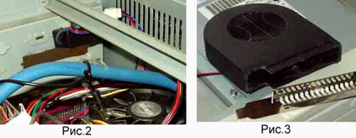

Теперь посмотрим, что можно сделать с десктопами старых моделей (на примере моего трехлетного Codegen). От современных они отличаются отсутствием вентиляционных отверстий на боковых и задней стенках, забор воздуха происходит только через отверстие под передний вентилятор. Не поможет и замена БП на более мощный с 120-мм вентилятором - из-за его низкого напора производительность будет ненамного лучше при значительном усилении шума (см. статью "Выбор корпусных вентиляторов"). Некоторые практические меры уже были рассмотрены в статье "Вентиляция корпусов - мифы и реальность", там же дана конфигурация системы. Итак, приступим.
Снятие заглушек слотов позволяет увеличить поток с исходных 18 CFM до 25 CFM, тем самым снизив температуру в корпусе на 2 градуса, а на видеокарте на 7-9 градусов. Дополнительный 92-мм передний вентилятор мощностью 1.8 Вт на выдув увеличивает расход до 35 CFM, скидывая тем самым еще 3 градуса. Наконец, есть еще один вариант, который оказался самым эффективным и на котором я, в конце концов, остановился. Сзади на корпусе есть заглушки под порты. Одна из них (самая длинная) была выломана, после чего плоскогубцами отверстие было расширено в высоту, благо металл оказался тонким и мягким (рис.2). Туда был вставлен бловер SB-A с выпиленным "уголком" (рис.3).
В результате получилось вот что (рис.4).
Обратите внимание, что воздух всасывается в бловер снизу, то есть он сразу выводит наружу горячий воздух с одного из двух выходов процессорного кулера. Сводная таблица результатов показана на рис.5

Результат говорит сам за себя - по сравнению с исходным корпусом удалось скинуть 9 градусов на процессоре и 15 на видеокарте, и это всего за 80 рублей и при минимуме слесарных работ. Кстати, подобную модернизацию могут провести и владельцы новых десктопов, хотя для них, как было показано выше, есть и более легкие пути.
