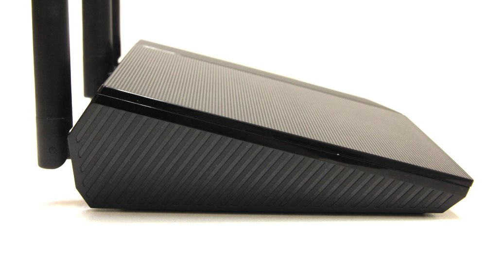

Роутер достаточно крупный по размерам, но по весу легкий. Все дело в просторном пластиковом корпусе, где прячется компактная печатная плата. ASUS RT-AX55 оборудован четырьмя антеннами, которые сделаны несъемными. Это можно считать как плюсом, так и минусом в конструкции.

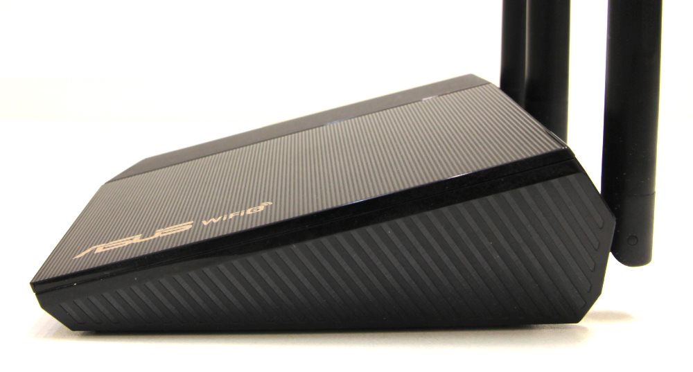

Внешне он смотрится интересно благодаря острым линиям, рубленым скосам и двум красным полосам, как у гоночного болида на корпусе. Стильно, стремительно брутально. В правой части снизу есть вставка с логотипом компании и эмблемой беспроводной сети WIFI6.
С обратной стороны видно множество вентиляционных отверстий, заметно, что сама печатная плата небольшая. Здесь мы видим четыре резиновые ножки, за двумя из которых скрываются винты крепления. Корпус я так и не смог разобрать, был риск разломать его. Защелки держатся очень прочно.

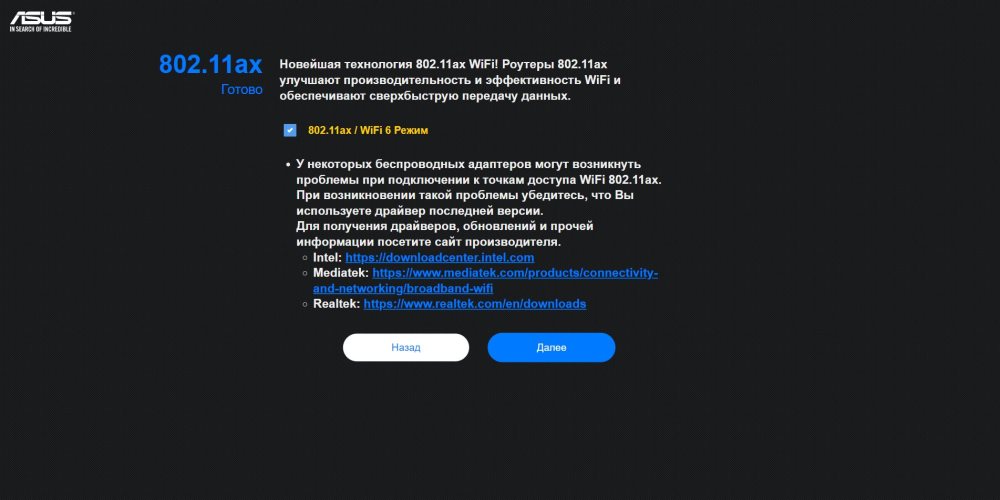

Далее нам предлагают включить режим WIFI6.

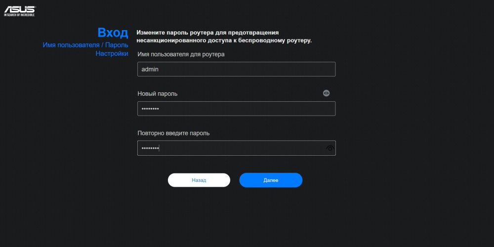

Также в целях безопасности предлагается заменить учетные данные.
