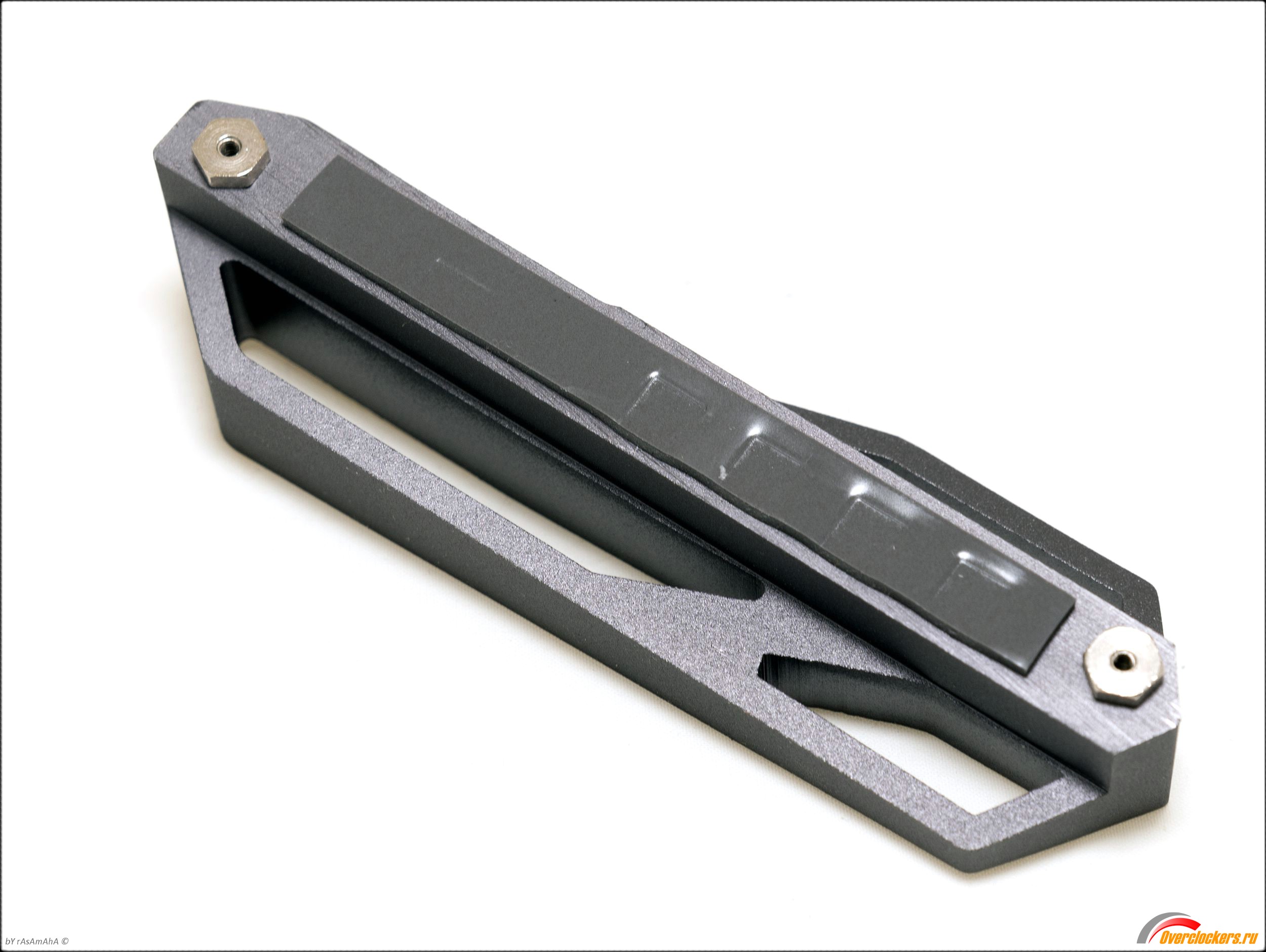

Основной нагрев происходит в области VRM, сбоку от разъема процессора. Там сосредоточены фазы питания. Верхний радиатор менее нагружен, и разница температур составляет от 5 до 10°C.
Оба радиатора работают независимо друг от друга, никаких соединений из тепловых трубок не предусмотрено. К качеству контакта не придерешься, подложены термопрокладки, радиаторы закреплены винтами.
Масса теплорассеивателей достаточно приличная, если сравнивать с аналогичными решениями конкурентов. Отсюда и хорошие результаты по уровню нагрева. Ни в одном из режимов плате не потребовалось внешнее охлаждение, а радиаторы едва приближались к отметке 60°C.
Микросхема PCH охлаждается отдельным радиатором, SSD под ним не имеет собственного охлаждения.
По замыслу инженеров, для основного SSD предназначен верхний разъем с радиатором.
