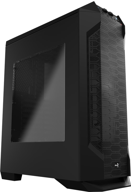

Начнем раздел стандартно – с фотографии для прессы:
На мой непритязательный взгляд, новинка Aerocool выглядит достаточно привлекательно.

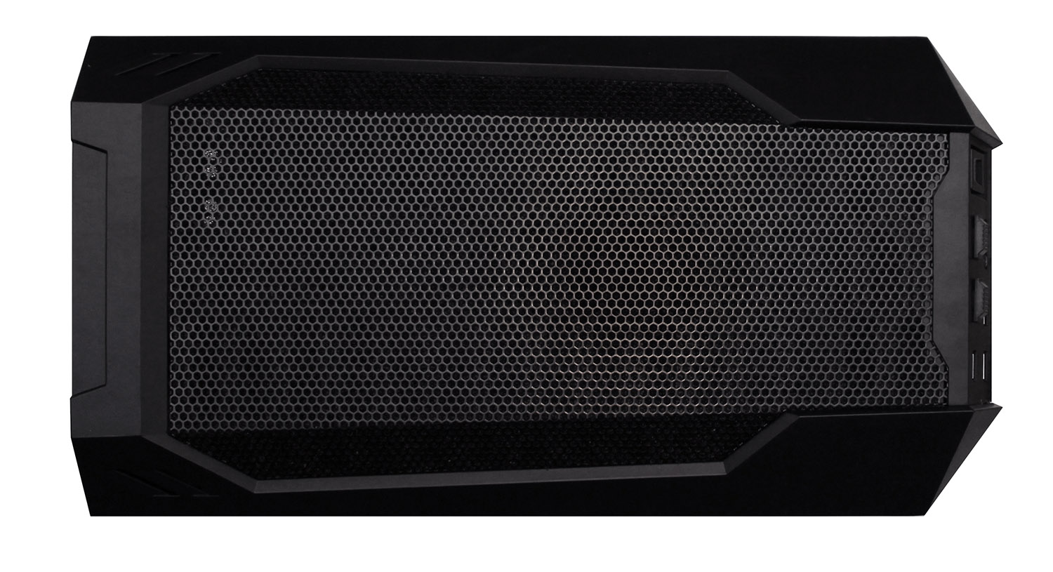

Верхняя панель выполнена из того же пластика и затянута металлической сеткой. В передней части размещен блок управления.
После ее снятия мы получаем доступ к посадочным местам для двух 140 мм или 120 мм вентиляторов, либо радиатора системы жидкостного охлаждения.

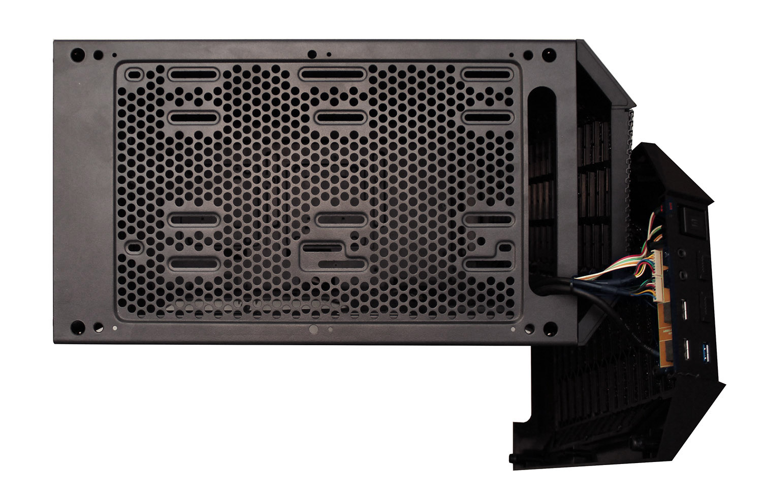

Из-за того, что блок управления смонтирован на передней панели, нельзя просто так взять и отнести ее «в помывку». Перед этой процедурой придется отсоединить все кабели от материнской платы, а затем проявлять осторожность, чтобы влага не попала в блок управления.

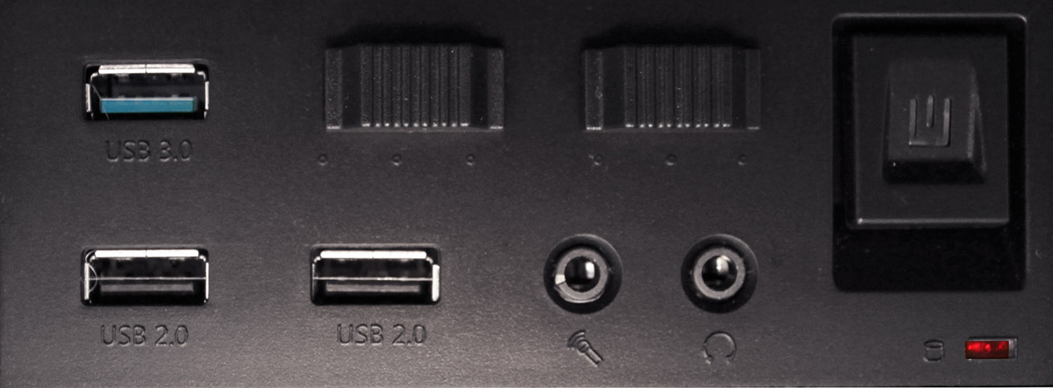

Теперь пару слов о последнем. В верхнем ряду слева-направо находятся порт USB 3.0, два переключателя оборотов вентиляторов, кнопка питания, совмещенная со светодиодным индикатором; в нижнем ряду – два порта USB 2.0, разъем микрофона и наушников, красный светодиодный индикатор активности дисковой подсистемы.
Мне не очень понравились тактильные ощущения от нажатия кнопки питания. Ее ход слишком большой.

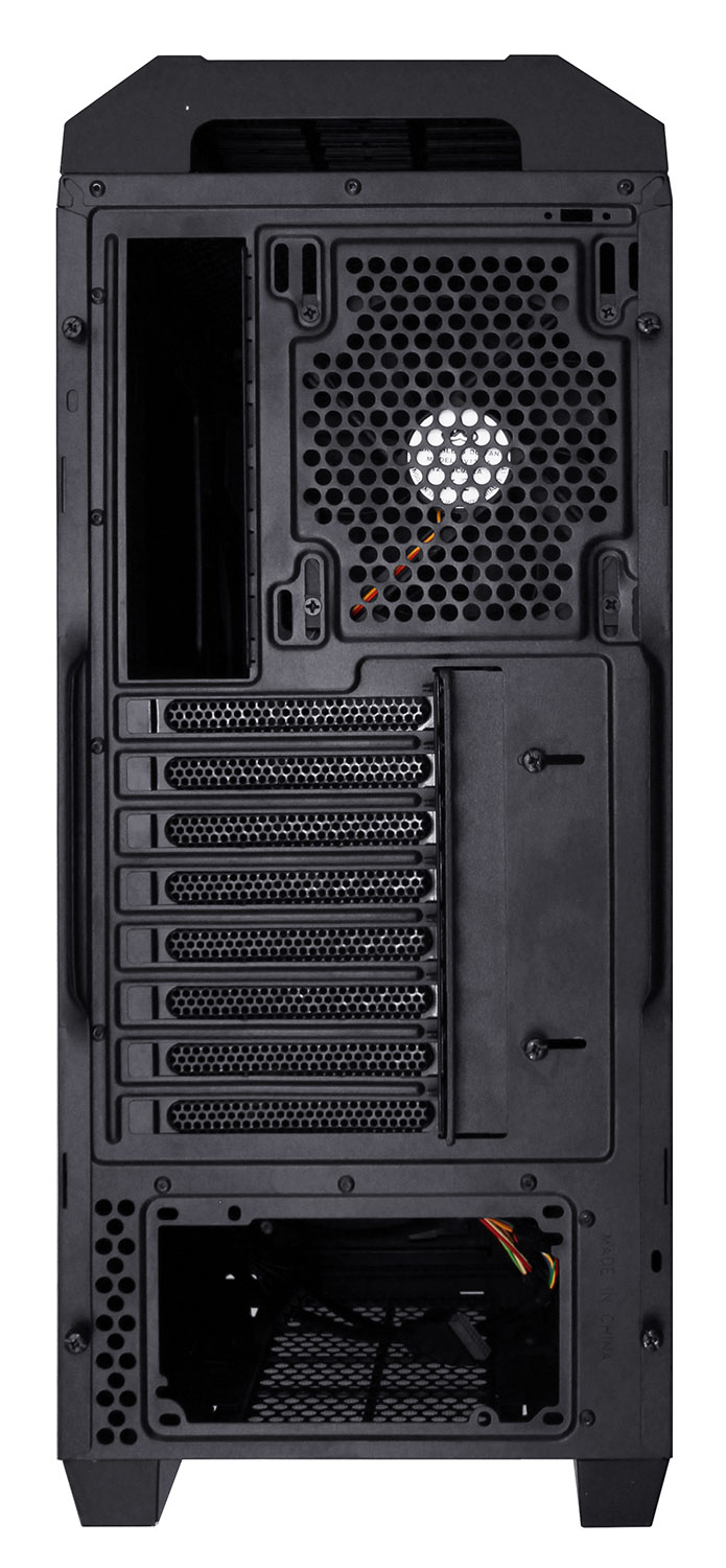

Сзади все стандартно для компоновки с нижним размещением блока питания. Над его посадочным местом располагаются восемь слотов расширения с металлическими заглушками.
Выше предусмотрен вырез для коммуникационных портов материнской платы и место для 120 мм вытяжного вентилятора, входящего в комплект поставки. Опционально его можно заменить на 140 мм модель.
На дне корпуса видно вентиляционное отверстие для блока питания, закрытое пылевым фильтром. Высоты ножек достаточно, чтобы обеспечить хорошую вентиляцию для БП и не беспокоиться за его возможный перегрев.

Боковая стенка снабжена акриловым окном.
Теперь представим нашу традиционную компиляцию…

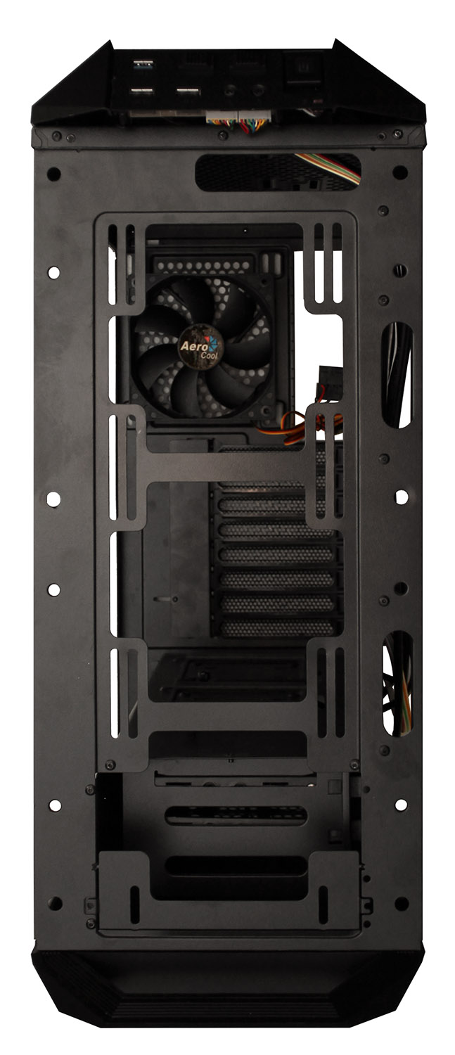

Внутри корпус во многом напоминает Aerocool P7-C1. Шасси выполнено из качественной стали толщиной 0.6 мм, но его конструкция несколько упрощена. Впрочем, двухсекционный дизайн сохранен, блок питания полностью отделен от остальной системы.
Над секцией БП расположен отсек материнской платы. Вырез в поддоне за процессорным разъемом не такой крупный, как в случае старшей модели, но все же должен позволить устанавливать прямо в корпусе системы охлаждения CPU, крепление которых использует backplate (упорную крестовину, располагающуюся с обратной стороны системной платы).
Система организации кабелей практически идентична таковой в Aerocool P7-C1 и состоит из большого вертикального отверстия, пары отверстий под верхней гранью и пары отверстий в нижней части. В прошлый раз она показала себя исключительно удобной, но не упростили ли ее в данном случае? Это выяснится при сборке системы.
Заглушки слотов расширения прикручены обычными винтами, но так же, как и в модели из серии Project 7, присутствует скользящая планка. Она фиксируется двумя винтами с накатанной головкой и закрывает место крепления плат расширения, несколько улучшая эстетику.
На крышке нижнего отсека располагается пара универсальных салазок для твердотельных накопителей или жестких дисков формата 2.5" или 3.5".
Приведем снимок обратной стороны корпуса в открытом состоянии. Хорошо видно отверстие в поддоне для доступа к упорной крестовине и отверстия системы организации кабелей.
В нижнем отсеке скрывается корзина на три жестких диска формата 3.5". А с обратной стороны находятся две оснастки для установки SDD или HDD формата 2.5", которые крепятся к шасси винтами с накатанной головкой.
Еще два накопителя 2.5" можно прикрепить напрямую к шасси друг над другом, ближе к передней части корпуса.
