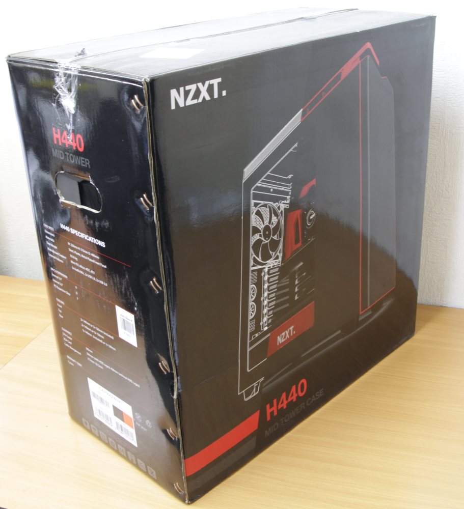

Начнем изучение компьютера с упаковки. Поскольку данный компьютер собран из серийных компонент, включая корпус, то не стоит удивляться тому, что коробка здесь именно от него.
Корпус компании NZXT модель H440. Коробка огромных размеров. Масса около 15 кг. Не удивляйтесь прежде времени, поскольку только корпус весит почти 10 кг.
На коробке есть две ручки для транспортировки и действительно по габаритам и весу лучше попросить товарища помочь донести это устройство. Можно и одному, но не очень удобно. Поскольку это не обзор корпуса, а системного блока, то не хотелось бы подробно описывать упаковку. Просто она красивая и глянцевая. Это косвенно свидетельствует о том, что сам корпус премиум класса. Давайте заглянем внутрь.
Системный блок зажат в две детали из пенопласта, которые фиксируют его в коробке. Кроме этого корпус упакован в прозрачный полиэтиленовый пакет. Данная практика очень часто применяется при упаковке, поэтому ничего необычного тут нет. Есть и комплект поставки, который вобрал в себя преимущественно инструкции и диски.
