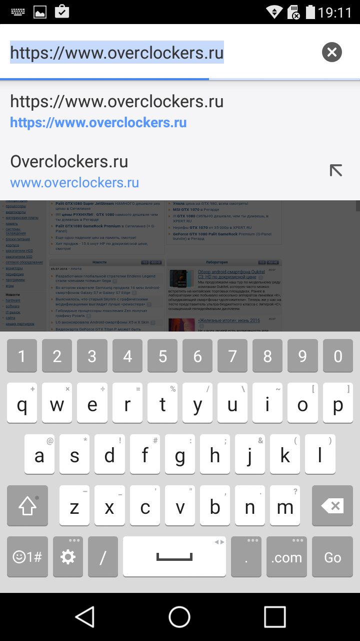

Программное обеспечение и прошивка LG X view
LG X view работает под управлением ОС Android 6.0 с фирменной оболочкой. Эта система полностью аналогична той, что мы видели в обзоре LG G5 SE.
Как можно видеть, содержимое дополнительного экрана не попадает в область скриншотов. На деле, на нем отображается последнее полученное событие или быстрые иконки приложений. Плюс такого подхода заключается в том, что приходящие события не всплывают на основном экране, а появляются в дополнительном. А минус в том, что большую часть времени он стоит без дела с одинокой надписью «Xview».
И поскольку экран тут изготовлен по технологии IPS, то его границы прекрасно видны, он не сливается с черной подложкой, которая его окружает. По моему мнению, для такой компоновки необходим AMOLED-экран. Он и смотрелся бы лучше, и тратил бы меньше энергии, ведь тут есть поддержка технологии Always-on display, то есть экран постоянно включен, точнее его верхняя часть.
Что касается самой системы, тут все не столь радужно. Во-первых, статус-полоса в верхней части дисплея почему-то присутствует, в то время как ее можно было и убрать в тот самый экран. Во-вторых, ничто не мешало сделать экран традиционной формы, но с измененным соотношением сторон, дабы сделать наплыв «правильной» формы. Налицо «притянутая за уши» инновация, так как такой подход несет смысл только в том случае, когда для фронтальной камеры нет места над дисплеем, то есть рамки сверху экрана очень тонкие, чего мы не наблюдаем в LG X view. И в-третьих, приложения, конечно же, не используют это дополнительное пространство.
