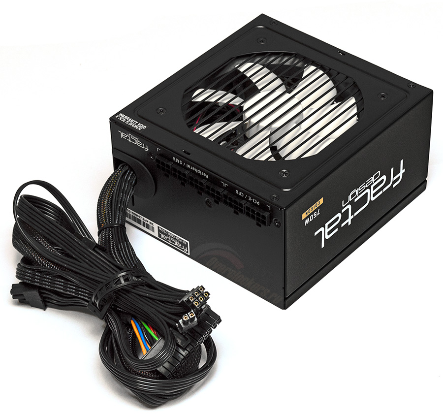

Обзор Fractal Design Edison M 750W
Блок поставляется в картонной коробке средних размеров – 295 x 185 x 120 мм. В оформлении упаковки использован желтый цвет – прозрачный намек на «золотую» сертификацию этого БП.
С информативностью все в порядке: на коробке приводится краткое описание устройства, таблица мощностных характеристик и несколько фотографий.
Упакован блок исключительно аккуратно и надежно. Двойная коробка и толстый чехол из мягкого пенопропилена должны защитить корпус даже от сильных ударов при перевозке.
Стоит отметить, что блок помещен не в обычный «целлофан», а в матерчатый мешок с логотипом производителя. Смотрится солидно, к тому же после сборки системы в нем можно хранить неиспользованные шнуры.
Комплект поставки включает в себя инструкцию, шнур питания, крепежные винты и три многоразовых матерчатых стяжки с липучками (с их помощью можно зафиксировать шнуры внутри корпуса ПК).
Специалисты Fractal Design, вопреки названию компании, не увлекаются «дизайнерскими изысками». Edison выглядит просто – аккуратно и солидно, как и положено «серьезному железу». Внимание привлекает разве что контрастный белый вентилятор и не самая обычная форма решетки.
Устройство выполнено по частично модульной схеме: отключаемыми сделаны шнуры с коннекторами периферии и разъемами PCI-e.
Габариты блока – 149 х 159 х 86 мм, длина корпуса увеличена на 20 мм (в сравнении со стандартными моделями формата ATX). Это не так уж много – высококлассные БП большой мощности часто оказываются длиннее положенного на 30-40 мм. Тем не менее, этот момент следует учитывать при покупке – блок может не «подружиться» с некоторыми компактными корпусами. Масса устройства – 2020 г.
Обратите внимание, что на нижней стенке корпуса выштампована фирменная «фрактальная» снежинка.
БП оснащается стандартной семилопастной вертушкой типоразмера 120 х 25 мм. Решетку, накрывающую вентилятор, нельзя снять без разборки корпуса.
Рассмотрим мощностные характеристики. Сила тока на единой (без разделения на дополнительные каналы) линии 12 В может достигать 62 А, что соответствует мощности 744 Вт. Это очень высокий показатель – 99.2% от заявленного номинала БП.
Сила тока на линиях 3.3 В и 5 В ограничена 20 А, максимальная суммарная нагрузка – 100 Вт. Блок сертифицирован по стандарту 80 Plus Gold.
Как уже отмечалось выше, устройство выполнено по частично модульной схеме – часть шнуров оставлена неотключаемой. Это кабели с разъемами ATX Mainboard 20+4-pin (длина – 520 мм), CPU 4+4-pin (700 мм) и парой PCI-e 6+2 (650 мм). Все шнуры (кроме основного ATX Mainboard) выполнены в форме плоских шлейфов.
С помощью подключаемых шнуров пользователь может вывести еще четыре разъема PCI-e 6+2-pin (таким образом, их общее количество достигает шести – более чем достаточно для блока данной мощностной категории) и дополнительный коннектор CPU 8-pin (длина шнура 650 мм).
Для подключения периферии предусмотрено десять разъемов SATA (длина шнуров – 750 мм) и пять Molex (длина шнуров – 460 и 620 мм). Коннектор Floppy можно вывести с помощью переходника.
Итак, блок питания Fractal Design обладает очень солидными мощностными характеристиками и предлагает пользователю широкий набор разъемов. Существенных замечаний нет, разве что увеличенная длина корпуса может стать препятствием для использования БП в некоторых компактных системах.
