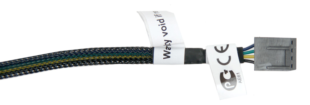

Кабель устройства хорошо упакован в оплетку и относительно длинный (430 мм). В качестве разъема используется четырехштырьковый, с поддержкой функции управления методом ШИМ.
