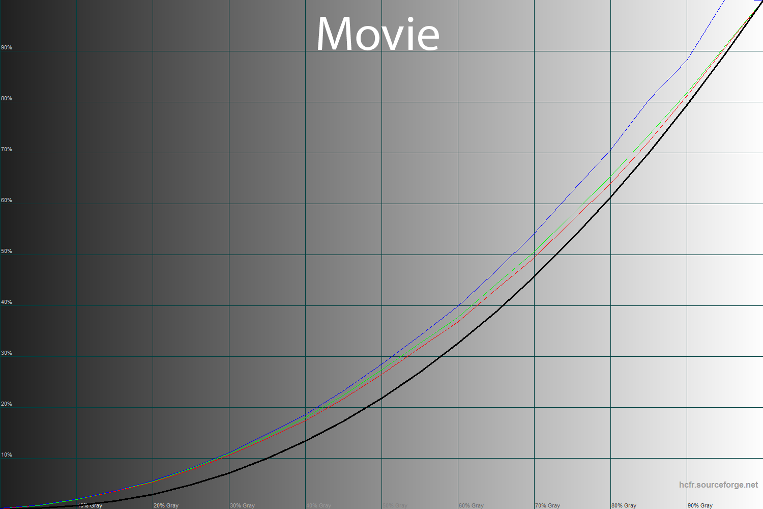

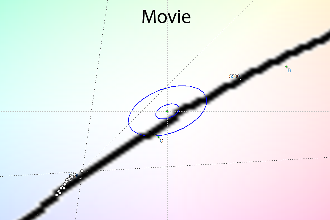

Гамма-кривые, баланс серого и результаты UDACT
С помощью программы HCFR Colormeter и откалиброванного колориметра X-Rite Display Pro мною были изучены гамма-кривые во всех рассмотренных выше режимах, как изначально предустановленных, так и специально разработанных. Кроме того, по произведенным измерениям можно оценить расхождение серого клина (точек черно-белого градиента) на CIE диаграмме и сделать выводы о преобладании того или иного паразитного оттенка, либо его таковом отсутствии.

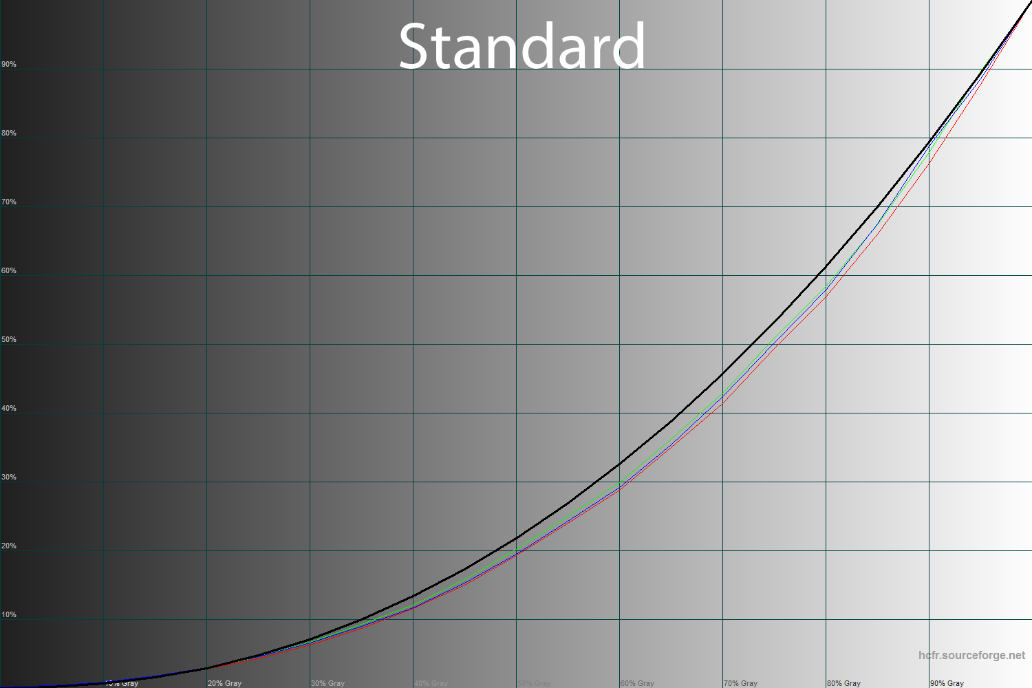

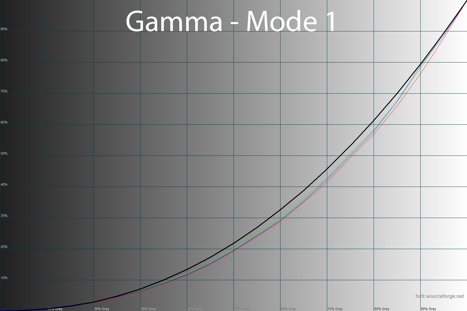

Начнем с режима Standard. В нем из-за просевших кривых относительно референсной линии среднее значение гаммы составляет 2.3, что делает картинку излишне контрастной. Каналы почти во всем исследуемом диапазоне лежат рядом друг с другом, но после 80% красный канал отделяется от двух других. На CIE диаграмме точки серого клина плотно лежат рядом с границей DeltaE<3. Не так часто встречаются такие результаты при заводских настройках.
Собственно об этом заявляет и отчет UDACT, по которому модель Iiyama XB2380HS даже получила сертификат соответствия стандартам UGRA, несмотря на слегка вышедший за пределы зеленой зоны параметр Softproof Quality. Ну что ж, бывает и так.

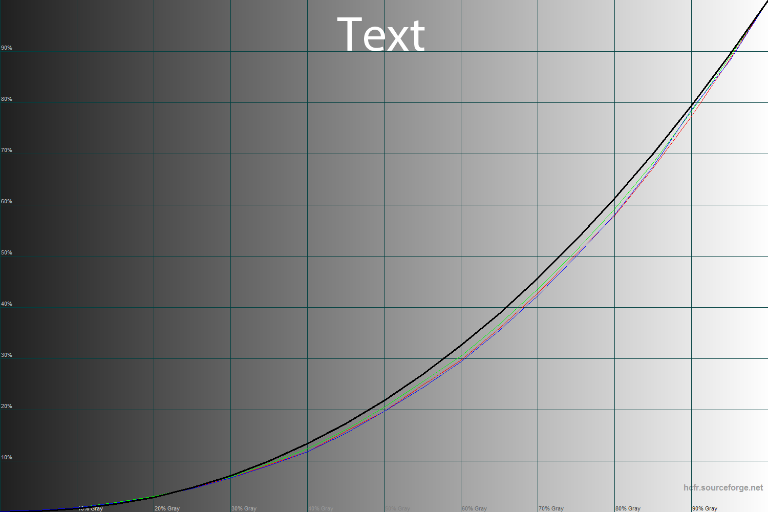

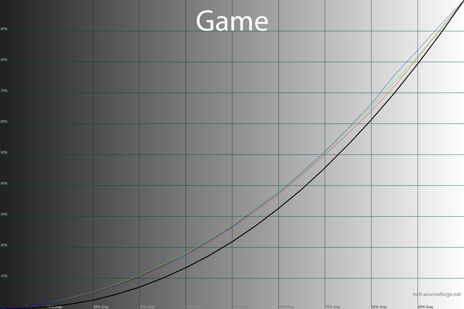

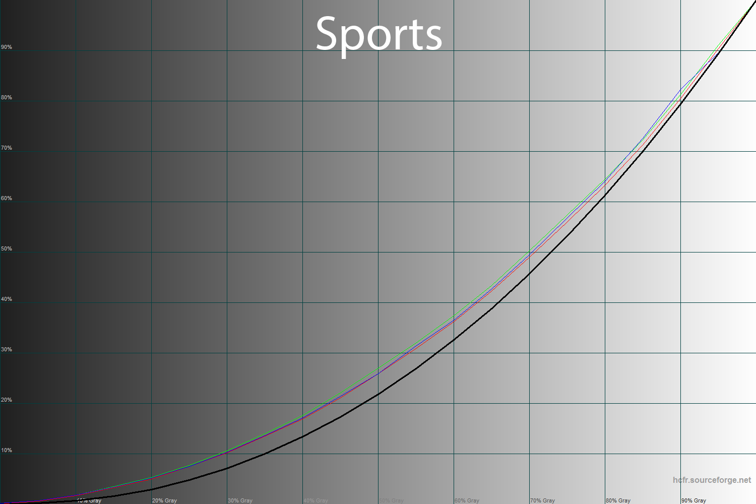

Оставшиеся заводские пресеты i-Style Color не столь точны, как Standard Mode. Лучше всего это заметно по CIE диаграммам.

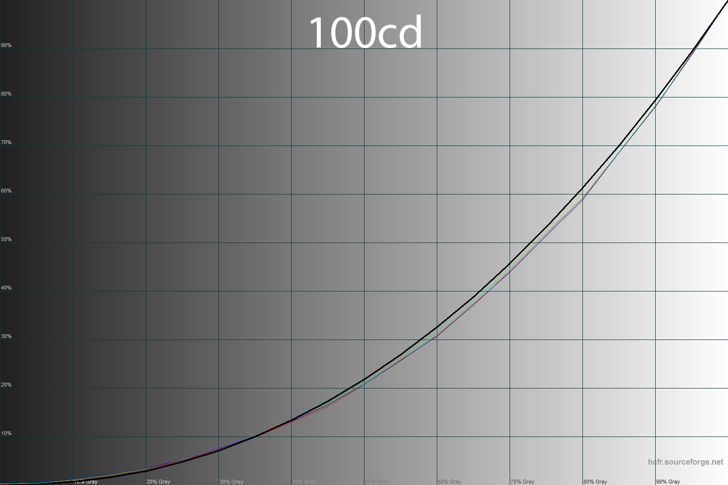

Ручные правки в OSD Menu серьезно повлияли на гамма-кривые. Теперь они лежат очень близко к референсной кривой со значением 2.2, а почти все точки черно-белого градиента на второй картинке расположились в пределах границы с допустимыми отклонениями DeltaE<3.
Все это помогло еще сильнее улучшить результат теста UDACT. Полученный сертификат никуда не пропал, но на этот раз все параметры находятся в зеленой зоне. Как видите, данный тест, как и я, считает максимальную дельту в ~5 единиц, полученную на одном из тестовых цветовых оттенков, сущей ерундой, на которую не стоит обращать внимания.

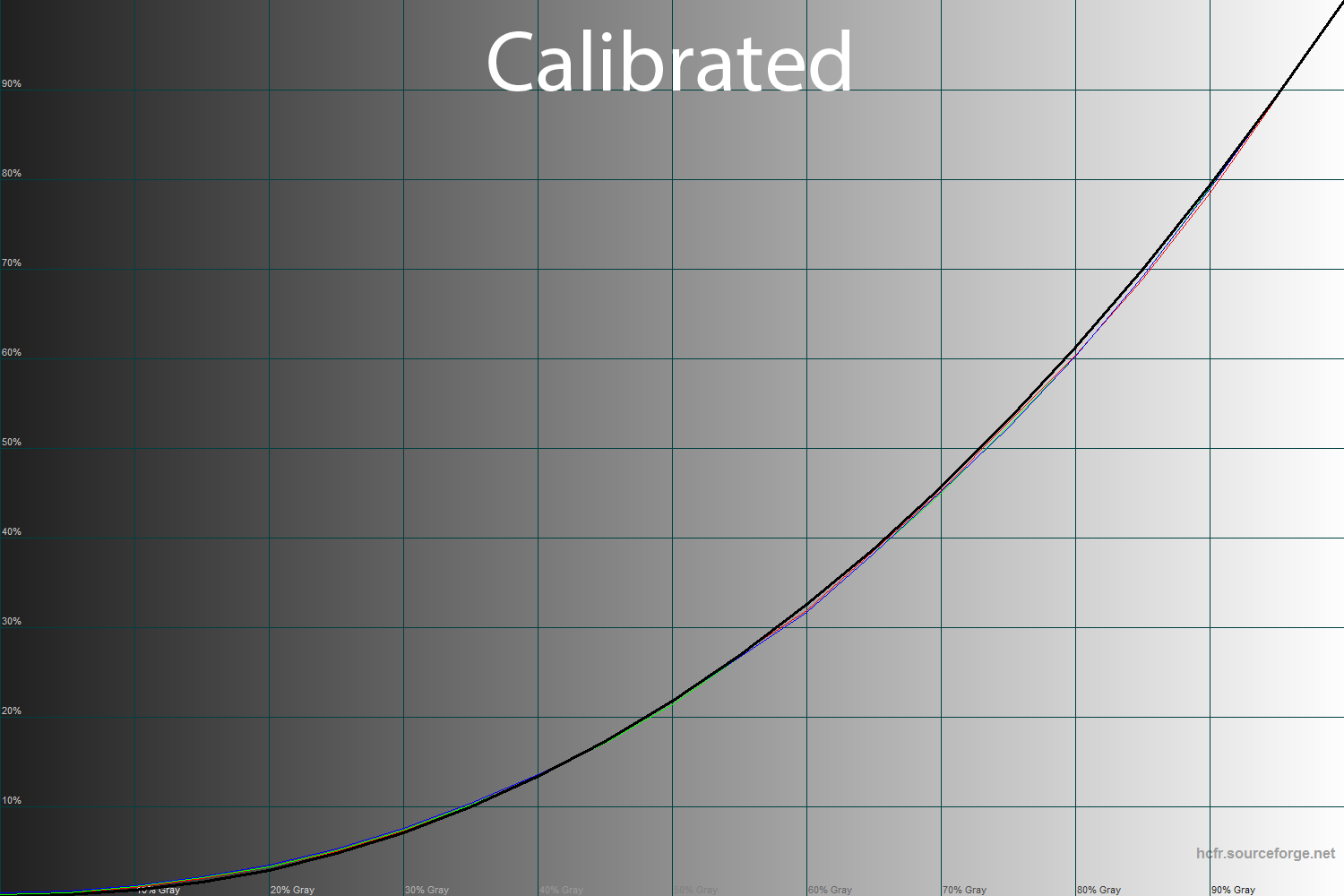

Произведенная калибровка максимально сдвинула гамма-кривые XB2380HS в нужное направление, а точки серого клина на CIE диаграмме стали ближе друг к другу.
Сертификат UGRA, улучшенные показатели четырех основных параметров – все, как и полагается подобному монитору после настройки и калибровки. Замечу, что исходя из результатов, монитор Iiyama ProLite XB2380HS отличился сравнимой заводской настройкой с куда более дорогим NEC P232W, а ручная корректировка параметров привела его к недостижимому для многих других моделей уровню. Поэтому если вас интересует лишь качество картинки (цветовая температура, отклонения DeltaE, цветовой охват) и ничего более, то нет смысла переплачивать за NEC. Есть вариант значительно дешевле.

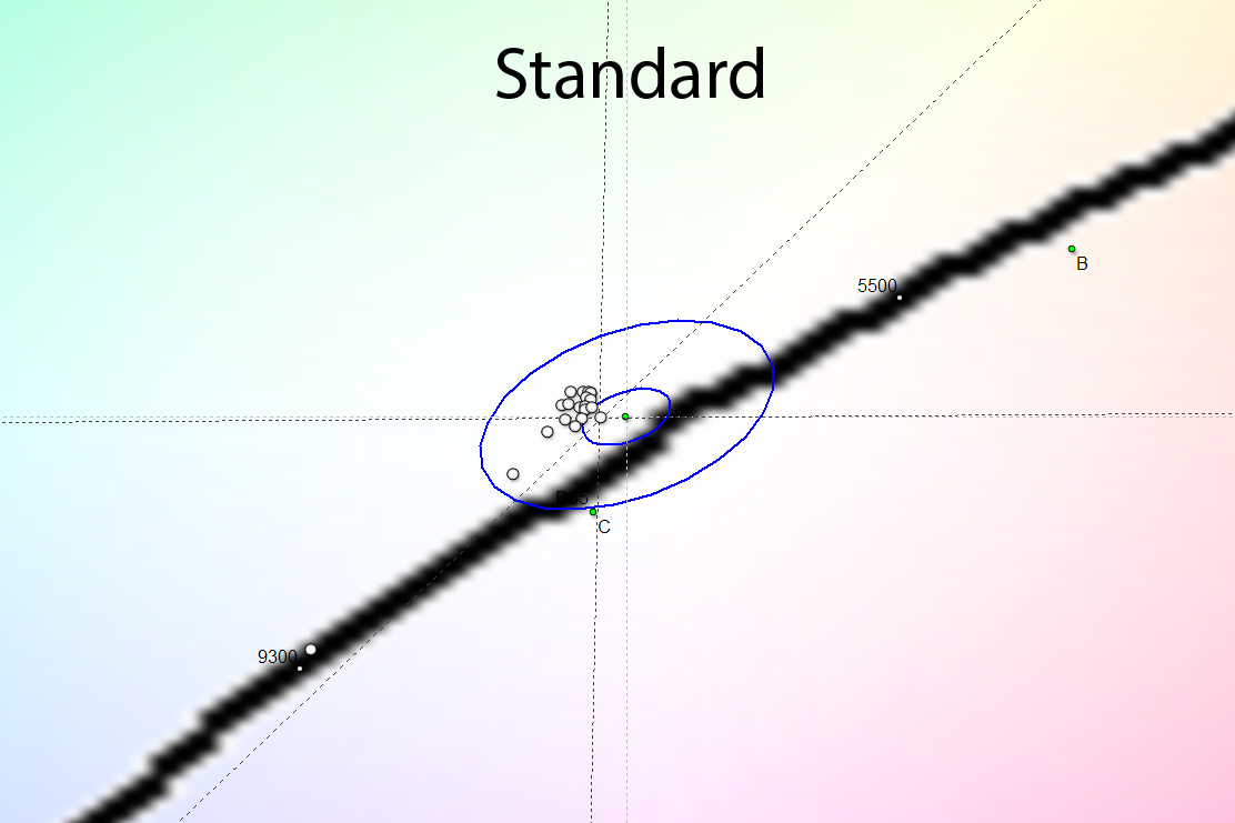

Продолжим изучение Iiyama ProLite XB2380HS, оценив стабильность цветовой температуры в стандартных и специальных режимах изображения.
Результаты данной таблицы представляют собой отклонения точек серого клина по оси X. Вертикальную ось они не затрагивают, а поэтому оценить наличие паразитных оттенков можно лишь по CIE диаграмме из подраздела «Гамма-кривые, баланс серого и результаты UDACT».
В режиме Standard исследуемый монитор продемонстрировал впечатляющий результат – с учетом точной установки точки белого в 6610K с DeltaE в 1.8 единицы среднее отклонение серого клина составило всего 1.28%, а максимальное не превысило 3.93%. Хороший результат.
Если не учитывать совсем иную цветовую температуру точки белого во всех остальных пресетах, то все из них (за исключением Movie) продемонстрировали сравнимые результаты. Режим Sports и вовсе удивил – 0.6% в среднем и 1.62% в максимуме, будто после калибровки.
Произведенные ручные корректировки для достижения яркости 100 нит и точки белого в 6500K привели к желаемому результату. Цветовая температура White Point составила 6519 Кельвин, при сниженном среднем отклонении в 1.14% и увеличенном максимальном до 5.97%.
Улучшить данный результат помогло применение созданного профиля, который вводит поправки в LUT видеокарты. Точка белого в этом случае составила 6512К (разница в пределах погрешности измерений), а отклонения снизились до 0.99% и 3.73%, что в итоге лучше, чем при заводских установках, но хуже полученных отклонений в режиме Sports.

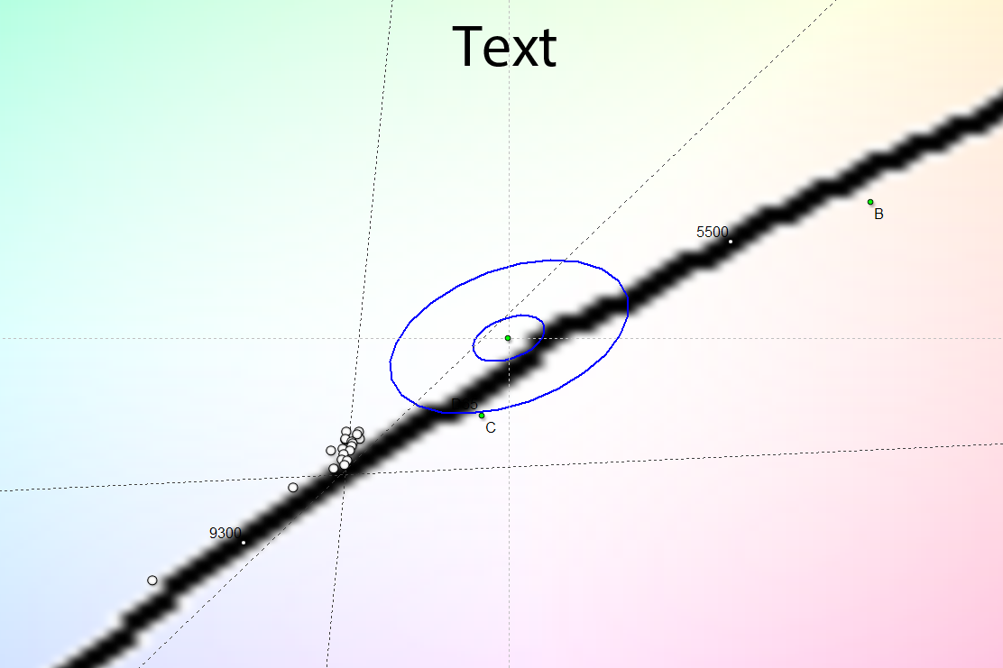

Теперь рассмотрим результаты специальных режимов ЦТ Color Temp. Напомню, что по умолчанию производитель установил пресет «User». Поэтому стоит учитывать, что значения его столбца полностью совпадают с результатами режима Standard из первой таблицы данного раздела тестирования. Остается лишь поговорить про оставшиеся предустановки цветовой температуры:
Первое, на что я обратил внимание при заполнении таблиц – схожесть пресетов Warm и sRGB. В действительности они идентичны по своим результатам, которые отличаются в пределах погрешности измерений. Точка белого в каждом из них составляет около 7000K при среднем отклонении в 0.85% и максимальном в ~3.35%.
Режим Normal по цветовой температуре еще сильнее удаляется от «референса» в 6500K, зато отклонения ниже, чем при настройках по умолчанию. Пресет Cool продолжает традиции – 11347K и очень высокие отклонения. Собственно, так часто бывает при превышении порога в 9000-10000 Кельвин. Итог же данного подраздела таков: лучше ничего не трогать и оставить User Mode. Либо же если у вас есть возможность – настроить каналы RGB вручную.

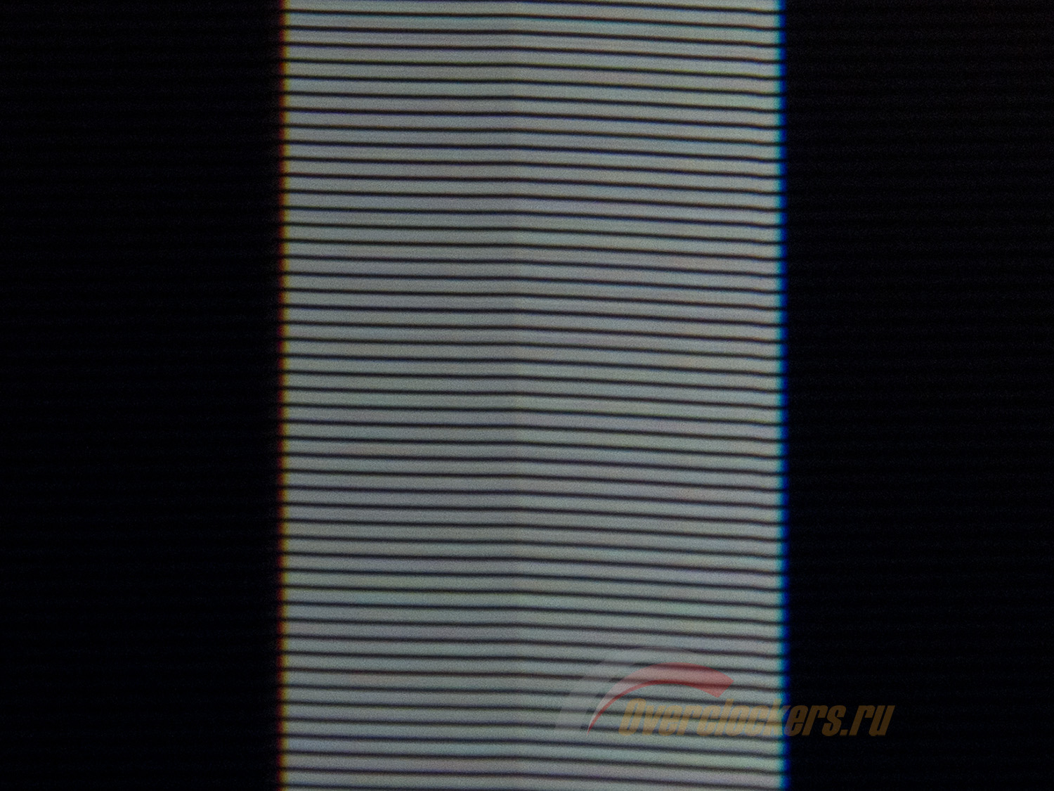

Маркетологи Iiyama не постеснялись указать в технических характеристиках XB2380HS время отклика матрицы в 5 мс, измеренные по методике GtG, в то время как на моделях конкурентов красуются значения в 6-8 мс. Соответственно, зная другие модели компании, можно смело говорить, что применена технология разгона матрицы OverDrive, что подтверждает и пункт в меню. Для начала посмотрим на полученные результаты при настройках по умолчанию (OD – Off):
В этом случае монитор по своей скорости действительно очень сильно напоминает такие модели как NEC P232W и Viewsonic VX2365-LED. Какого-либо дискомфорта при работе мною замечено не было, но если вам вдруг окажется мало, то на выбор предлагается несколько вариантов:
Дисплеи Iiyama, в которых используется OverDrive, практически всегда предлагают очень плавную регулировку степени его воздействия на скорость матрицы. Существует пять ступеней: от «-2» до «+2». Как оказалось в ходе тестирования, оптимальными значениями с точки зрения «максимальная скорость и наименьшее количество артефактов» являются «–1» и «0». Начиная с «+1», появляются видимые артефакты (пусть и не очень сильные), а при «+2» не заметить их просто невозможно. Соответственно, обделенными скоростью в случае с XB2380HS вы не окажетесь. Инженеры поработали на славу, предоставив пользователю широкий выбор.

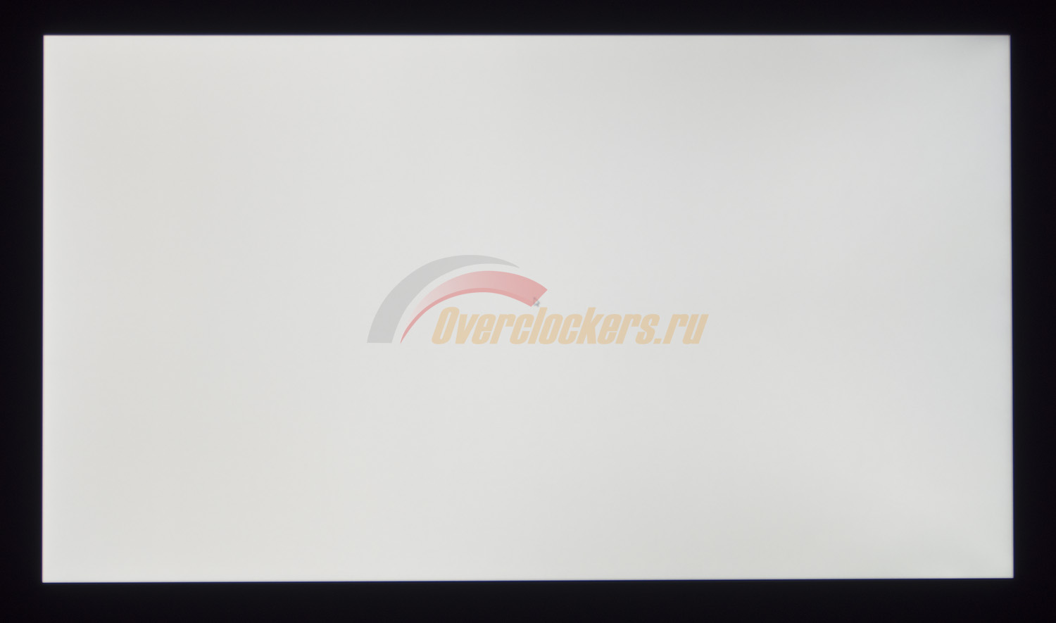

Равномерность подсветки и цветовой температуры
Равномерность подсветки монитора и цветовой температуры по полю экрана проверялась в тридцати пяти точках при установленной яркости 200 нит. За основу всех подсчетов (отклонений) берутся данные из центральной точки.
Среднее отклонение от центральной точки составило 7.5%, а максимальное – 22.5%. Результат ниже среднего и худший среди конкурирующих решений.
По представленной диаграмме поверхности можно наглядно увидеть, как сосредоточен уровень яркости по полю матрицы. Практически вся левая часть экрана мало отличается от центральной точки, чего, увы, не скажешь о правой области. Она по непонятной причине резко теряет яркость, которая просаживается вплоть до 155-156 нит в верхней части. Грустно, ничего не скажешь.

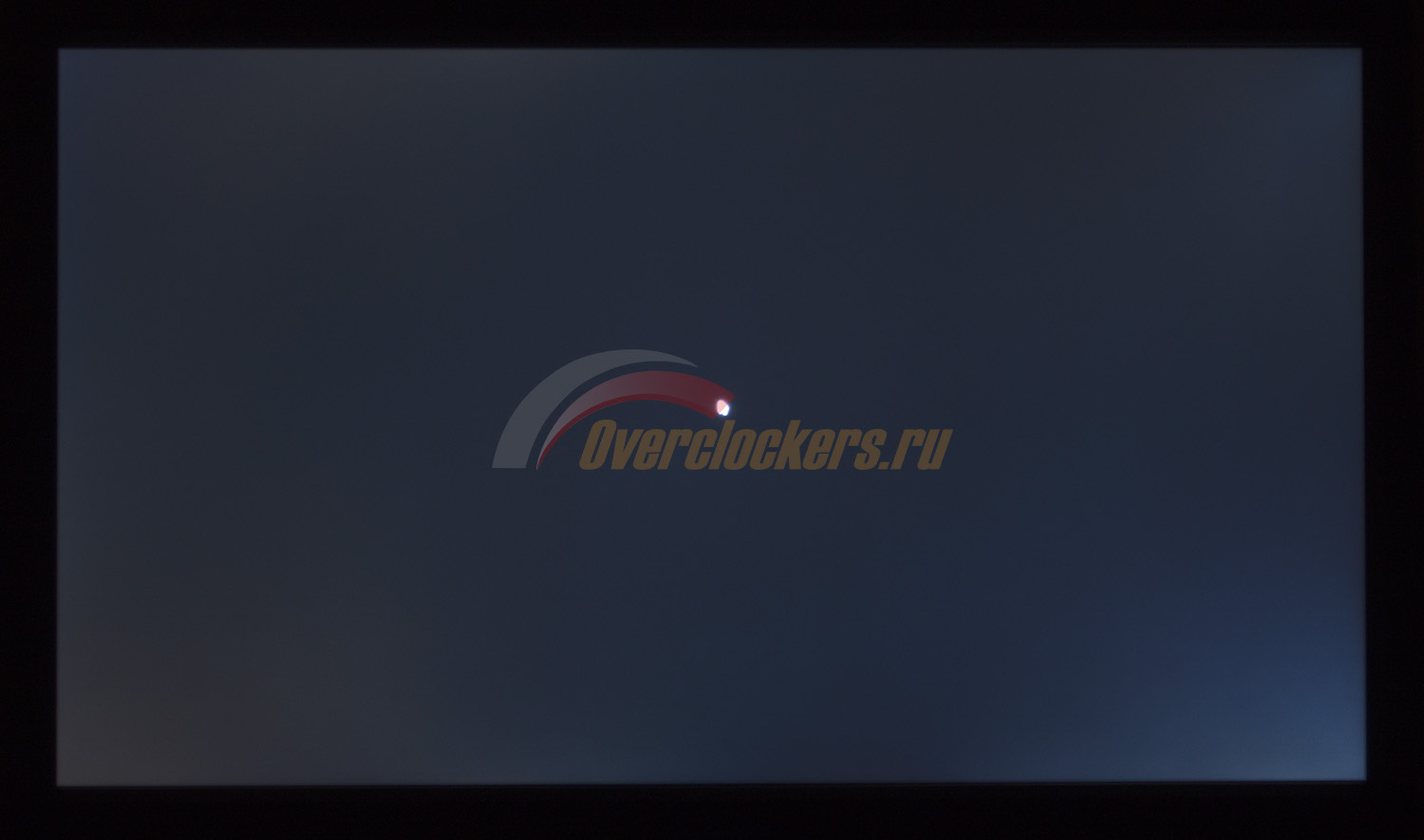

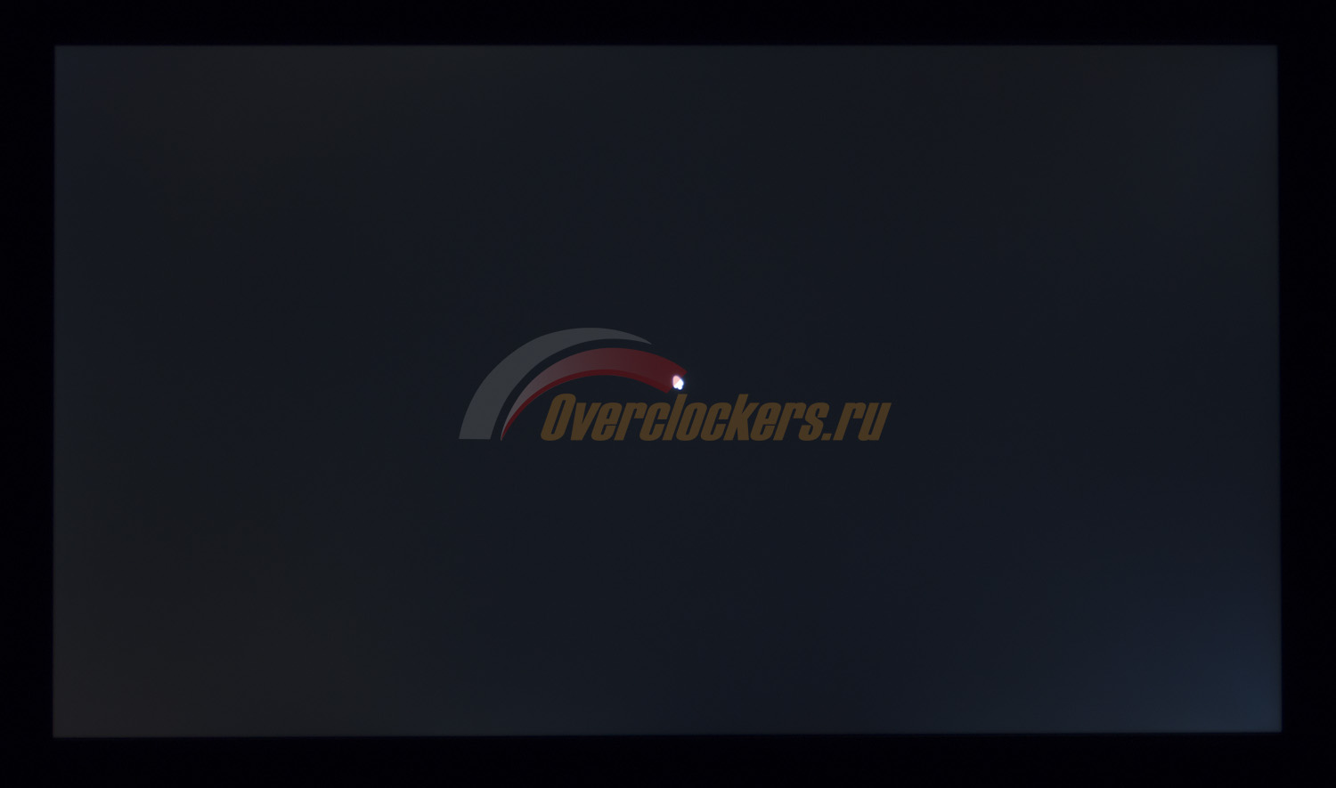

Фотография монитора с белым фоном прекрасно демонстрирует, как выглядит все это вживую. Заметны ли проблемы при работе? Для некоторых – да, для большинства пользователей – нет. Хотя та же затемненная верхняя область прекрасно видна, если знать о ее существовании.
Теперь рассмотрим черный фон, оценив его равномерность по двум фотографиям с разной экспозицией, чтобы вы могли наглядно увидеть все проблемные зоны попавшего к нам в руки экземпляра. В целом найденные проблемы схожи с дисплеями с такой же модификацией матрицы, другое дело, что они отличаются средней степенью проявления. Иначе говоря, лучше, нежели у ASUS PB238Q, хуже, чем у Viewsonic VP2365-LED, и вовсе не уровень NEC P232W. Я бы расставил эти мониторы именно в таком порядке.

Измеренная частота широтно-импульсной модуляции подсветки монитора XB2380HS составила ~260 Гц (двадцать шесть полос при выдержке затвора 1/10 секунды). Однако с учетом того, что в мониторе применяется W-LED подсветка (а светодиоды гаснут и загораются моментально), даже подобная частота ШИМ вероятно не может считаться серьезным (!) преимуществом перед моделями с частотой около 175-200 Гц. Но в любом случае это будет занесено в достоинства модели, поскольку вопрос влияния ШИМ’а, как и светодиодов в целом еще толком не изучен.
Другой важной особенностью дисплея Iiyama, с которой мне ранее пришлось столкнуться на новом мониторе Dell U2713HM и всех моделях-конкурентах с такой же модификацией матрицы является так называемый эффект «cross hatching». Иначе говоря, слаборазличимые горизонтальные полосы. Увы, но продемонстрировать это с помощью фотографий или видеороликов мне не удалось, так как техника еще не дошла до такого уровня восприятия, как у человеческого зрения. Если попытаться объяснить максимально просто, то представьте, что вы нанесли диагональные полосы на весь экран (растянули с нижнего левого угла к верхнему правому), используя два оттенка – белый 250 и 255, после чего применили 90% прозрачность слоя.
Подобный эффект на XB2380HS в отличие от собрата по несчастью U2713HM заметен по всему полю экрана, а не только в его нижней части. Я знал, что в исследуемой модели он никуда не делся, а поэтому он бросился мне в глаза уже в первые минуты работы за монитором при чтении форумов, работе с Excel таблицами и обработке фотографий. Как и следовало полагать, заметным он оказался лишь на светлых и серых фонах. В остальном, когда на экране преобладали цветные изображения (или фильмы) увидеть его практически невозможно. Причиной возникновения данного эффекта, без сомнения, стало примененное покрытие матрицы. Мне неизвестно, будет ли это являться причиной недовольства при работе за XB2380HS в вашем случае, такое можно проверить лишь опытным путем.
