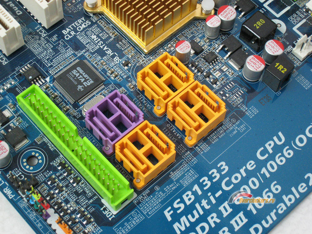

Gigabyte P35C-DS3R предоставляет достаточно продвинутые возможности для подключения жёстких дисков. Она использует RAID-вариант южного моста ICH9R, который поддерживает шесть портов SATA-300, давая возможность собирать подключенные к ним диски в RAID массивы уровней 0, 1, 0+1 и 5. Кроме того, на плате имеется дополнительный PCIE x1 контроллер Gigabyte SATA2, обеспечивающий наличие канала PATA-133 и двух дополнительных SATA-300 портов, имеющих на палате характерный фиолетовый цвет. Эти порты позволяют объединять жёсткие диски в массивы уровней 0 и 1.
Следует отметить оригинальное решение по реализации поддержки на плате eSATA интерфейса. На Gigabyte P35C-DS3R соответствующие порты не вынесены, как обычно это бывает, на заднюю панель платы, они (в количестве двух) предлагаются на отдельной, входящей в комплект поставки, заглушке–брекете. Преимущество заключается в том, что на этой же заглушке присутствует и MOLEX разъём питания. Благодаря ему, а также поставляемым с платой кабелям, появляется возможность подключения к портам eSATA не только специализированных «корзин» для жёстких дисков, но и обычных SATA винчестеров. Кстати, возможность «горячего подключения» винчестеров реализована как в микросхеме ICH9R, так и в контроллере Gigabyte SATA2, так что eSATA порты могут быть присоединены к любым из SATA-300 разъёмов на плате.

Материнская плата Gigabyte P35C-DS3R относится к серии Ultra Durable 2, о чём говорит наличие литеры D в её названии. Это значит, что, несмотря на невысокую стоимость, на плате нашли своё применение электронные компоненты и схематические решения, гарантирующие увеличенную надёжность продукта и продолжительный срок его эксплуатации.
Заметно это в первую очередь по использованию на P35C-DS3R исключительно твердотельных конденсаторов с полимерным электролитом японского производства и корпусных дросселей с ферритовым сердечником.
Второй отличительный признак технологии Ultra Durable 2 – шестиканальный конвертер питания процессора, собранный на высокочастотных силовых MOSFET. Такая схема обеспечивает не только более высокий срок службы, но и повышенный КПД конвертера, а также его более низкую рабочую температуру. Кстати, именно поэтому преобразователь питания процессора на Gigabyte P35C-DS3R лишён радиаторов: он попросту не греется.
Ещё одна особенность модуля питания процессора состоит в том, что питается он лишь от четырёхконтактного 12-вольтового разъёма, в который, кстати, невозможно воткнуть восьмиконтактный штепсель из-за расположенной рядом с ним катушки.
Микросхемы чипсета на недорогой плате Gigabyte P35C-DS3R охлаждаются обычными пассивными радиаторами из алюминия, окрашенными в золотистый цвет. В принципе, их вполне хватает для отвода тепла от северного и южного моста, но всё-таки эти микросхемы достаточно сильно нагреваются при работе. Поэтому, при желании радиатор северного моста можно заменить или снабдить вентилятором. Что же касается южного моста, то поскольку этот чип в собранной системе попадает под видеокарту, придумать что-то для его более эффективного охлаждения будет несколько проблематично.
К счастью, на рассматриваемой плате нет той абсурдной системы охлаждения, которую Gigabyte устанавливает на свои продукты верхнего ценового диапазона, и из-за которой на них не устанавливаются высокопроизводительные процессорные кулера. Благодаря этому на P35C-DS3R может быть размещёна практически любая система охлаждения CPU. Вокруг разъёма LGA775 предостаточно места и нет никаких выпирающих элементов.
Впрочем, совсем без неприятностей не обошлось. На оборотной стороне платы рядом с процессорным гнездом имеются торчащие контакты, которые могут мешаться при монтаже некоторых backplate от массивных процессорных кулеров.
Что же касается дизайна PCB в целом, то он несколько странен. Плата имеет большие размеры, на ней установлено не так много компонентов, но при этом её правый нижний угол совершенно не используется. Из-за этого вызывает некоторое разочарование неудобное расположение PATA и SATA портов для подключения жёстких дисков. Кроме того, под видеокарту попадает и перемычка Clear CMOS, обращение к которой на Gigabyte P35C-DS3R может потребоваться при переходе с DDR2 на DDR3 SDRAM.

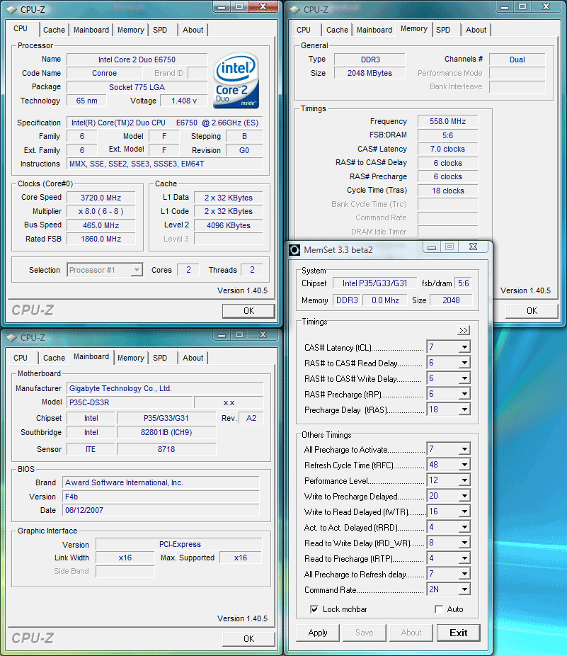

В первую очередь мы решили определить максимальную частоту FSB, при которой рассматриваемая плата сохраняет способность к надёжному функционированию. Для этого нами был использован процессор Core 2 Duo E6850. В качестве критерия для определения стабильности использовался получасовой прогон программы Prime95 25.3 в режимах Large FFT и Blend.
Проведённые опыты показали, что вплоть до частоты FSB 540 МГц плата работает абсолютно стабильно. К сожалению, говорить о том, что это – предел для Gigabyte P35C-DS3R мы не можем, полученные 540 МГц – это FSB Wall нашего тестового процессора.
Следует отметить, что указанный результат был достигнут с повышением лишь напряжения на северном мосту на 0.2 В. Остальные же напряжения оставались на своих штатных значениях.
После прошедшего снижения цен на процессоры Intel всё большую актуальность приобретают возможности плат по разгону четырёхъядерных процессоров. Мы не могли обойти стороной этот момент и дополнительно провели опыты по оверклокингу Core2 Extreme QX6850, цель которых также состояла в достижении границы частоты FSB, при которой материнская плата Gigabyte P35C-DS3R работает без проблем с четырёхъядерными CPU.
Как известно, современные материнские платы разгоняют процессоры с четырьмя ядрами по частоте шины значительно хуже, чем двухъядерные. Подтверждение этого мы наблюдали и в наших опытах. Максимальная частота FSB, при которой Gigabyte P35C-DS3R смогла работать с четырёхъядерным CPU без проблем, составила лишь 455 МГц.
Для обеспечения стабильности работы системы в состоянии, запечатлённом на скриншоте, нам пришлось прибегнуть к максимальному повышению напряжения на северном и южном мостах и шине FSB – на 0.3 В. Кроме того, в этих экспериментах на радиатор северного моста был установлен дополнительный вентилятор диаметром 40 мм: без него температура этого чипа становилась пугающе высокой.
Таким образом, вполне можно говорить о том, что Gigabyte P35C-DS3R разгоняет и двухъядерные, и четырёхъядерные CPU весьма неплохо, не уступая в этом материнским платам более высокого ценового диапазона.

Во время разгона и подготовки тестовых систем нам вновь пришлось столкнуться с тем, что рассматриваемая материнская плата Gigabyte P35C-DS3R разгоняет память не столь хорошо, как её конкуренты. Так что минусы гибридного контроллера памяти, поддерживающего DDR2 и DDR3 одновременно, всё-таки внесли свою лепту в производительность этой платы, правда, не прямо, а косвенно. Из-за этого тестовые системы были сконфигурированы немного по-разному.
ASUS P5K Deluxe с DDR2 SDRAM:
На плате ASUS P5K Deluxe используемая нами память Corsair Dominator TWIN2X2048-10000C5D смогла заработать на частоте 1116 МГц при таймингах 5-5-5-15. Используемый делитель FSB:Mem – 5:6, все задержки кроме основных в BIOS Setup выставлены в значения Auto.
Gigabyte P35C-DS3R c DDR2 SDRAM:
Как уже отмечалось, максимальная частота, при которой наша DDR2 SDRAM работает на Gigabyte P35C-DS3R, составляет 1110 МГц, поэтому в тестах нам пришлось тактовать Corsair Dominator TWIN2X2048-10000C5D с использованием делителя 1:1, на частоте 930 МГц. Правда, благодаря этому основные задержки удалось снизить до 4-4-4-12. Второстепенные же, как и в других случаях, выставлялись по умолчанию.
ASUS P5K3 Deluxe с DDR3 SDRAM:
Штатная частота для DDR памяти Kingston KHX11000D3LLK2/2G равна 1375 МГц, поэтому совершенно неудивительно, что на ASUS P5K3 Deluxe она смогла заработать на чуть большей частоте 1395 МГц со своими штатными таймингами 7-7-7-20.
Gigabyte P35C-DS3R c DDR3 SDRAM:
А вот на Gigabyte P35C-DS3R множитель FSB:Mem, равный 2:3, оказался проблемным. Из-за этого добиться стабильности при работе памяти на частоте 1395 МГц нам не удалось и пришлось задействовать следующий коэффициент 5:6. Соответственно, частота памяти на Gigabyte P35C-DS3R снизилась до 1116 МГц, что, впрочем, позволило немного улучшить тайминги до 7-6-6-18.
