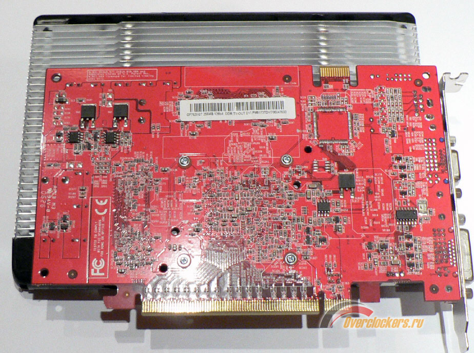

Для установки кулера на видеокарту прежде всего необходимо убрать защитные бумажные наклейки с алюминиевого остова основания и приклеить на соответствующие отверстия пластиковые шайбы, которые предохраняют чип от сколов:
Ну а затем остается только лишь притянуть Accelero S2 с оборотной стороны видеокарты входящими в комплект винтами с картонными шайбами-прокладками.
Установленный на GeForce 7600 GT пассивный радиатор выглядит так:
Массивная конструкция, не правда ли? И, что немаловажно, при таких габаритах радиатор непривычно лёгок. От верхнего края платы GeForce 7600 GT Accelero S2 выступает примерно на 4.5 см, а с правого на 1.5 см (на других видеокартах длина свесов может быть иной).
Прежде чем привернуть радиатор к видеокарте, не забудьте приклеить на чипы памяти алюминиевые радиаторы, а то потом это сделать будет достаточно проблематично.
После установки радиатора на GeForce 7600 GT расстояние от рёбер радиатора до текстолита платы составляет не менее 1.5 см:
Завершающим этапом является установка двух пластиковых держателей, которые вставляются между рёбер, зацепляются за верхний край текстолита PCB и фиксируются с лицевой стороны радиатора двумя защёлками. Однако, я эту процедуру не выполнял, так как, на мой взгляд, при столь малом весе радиатора и надёжном винтовом креплении это уже лишнее. Тем не менее, похвально, что производитель предусмотрел такую возможность.

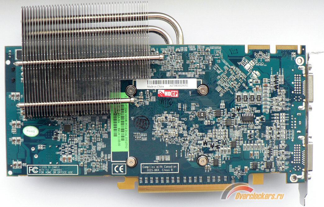

В основе Accelero S1 также лежит медное основание, но из него выходят уже не две, а 4 медных тепловых трубки диаметром 6 мм:
Размеры Accelero S1 немного больше, чем у младшей модели, и составляют 140 х 215 х 32 мм, поэтому на трубках нанизаны уже не 31, а целых 32 пластины.
Расчётная площадь рассеивания составляет ~1376 кв.см. Не смотря на увеличенные габариты, в весе кулер прибавил совсем немного (его вес равен 290 граммам).
На основании радиатора, заметно увеличенной площади, также нанесён термоинтерфейс ARCTIC MX-1:
Как вы можете видеть, крепление отличается от того, что используется в модели S2, поэтому круг видеокарт, на которые можно установить Accelero S1, здесь уже. Конкретнее, данный радиатор можно привернуть на видеокарты AMD Radeon серий X1950, X1900, X1800 и NVIDIA GeForce серий 7950, 7900, 7800, 6800.
В нашем случае была использована видеокарта Radeon X1950 GT производства компании Sapphire, на которой Accelero S1 выглядит так:
А вот он же, с кустарно установленным 120-мм вентилятором:
Нетрудно заметить, что вентилятор был прикручен со смещением таким образом, чтобы его воздушный поток охлаждал силовые элементы PCB.
Рекомендуемая стоимость Accelero S1 составляет 29 долларов США. Остается добавить, что на обе модели радиаторов Accelero предоставляется шестилетняя гарантия.
