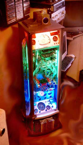

Хотелось не просто встроить систему в корпус, а сделать это красиво, интересно и по возможности оригинально. Но я все никак не мог найти подходящий корпус, большой и прочный. И, конечно хотелось, чтобы кейс стильно выглядел. 3D Aurora как раз отвечал всем этим требованиям.
