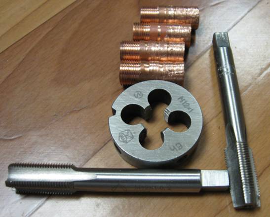

При изготовлении необходимо иметь следующие инструменты:<br/>
<br/>
Плашку и метчик для резьбы М12х1 — для трубки наружного диаметра 12 мм, для трубок другого диаметра необходимы плашка и метчик соответствующего размера, причем желательно иметь два метчика: один — черновой (на фото — справа), и второй номер — для чистовой обработки (на фото — снизу):<br/>
<br/>

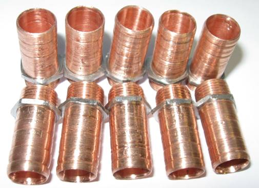

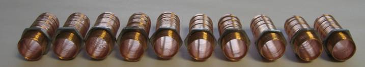

<b>Заключение</b><br/>
<br/>
Итак, примерно за 5 часов работы было изготовлено 10 штуцеров из подручных и недефицитных материалов с помощью обычных слесарных инструментов, при этом удалось избежать использования какого-либо сложного промышленного оборудования. Ну, и напоследок, несколько фотографий готовых штуцеров:<br/>
