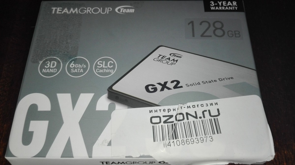

Итак, посылка пришла вместе с моей флешкой и "мышиным ковриком" (не бойтесь, обзор делать не намерен, выдыхайте). Другие товары в нормальной упаковке. А вот накопитель... Упаковка выглядит крайне непрезентабельно, старый стикер отодран и заклеен новым.
Теперь даже на 100% нельзя сказать, что упаковка не вскрывалась (раньше она была в виде пластикового блистера). В пластиковой "ванночке" лежит сам накопитель:

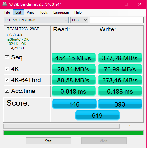

AS SSD Benchmark:

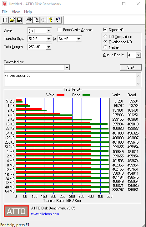

ATTO Disk Benchmark:
Если проанализировать все результаты, то можно прийти к нехитрому выводу, что данный накопитель по всем параметрам немного проигрывает накопителю Apacer AS340 Panther. Вот мой обзор на него:

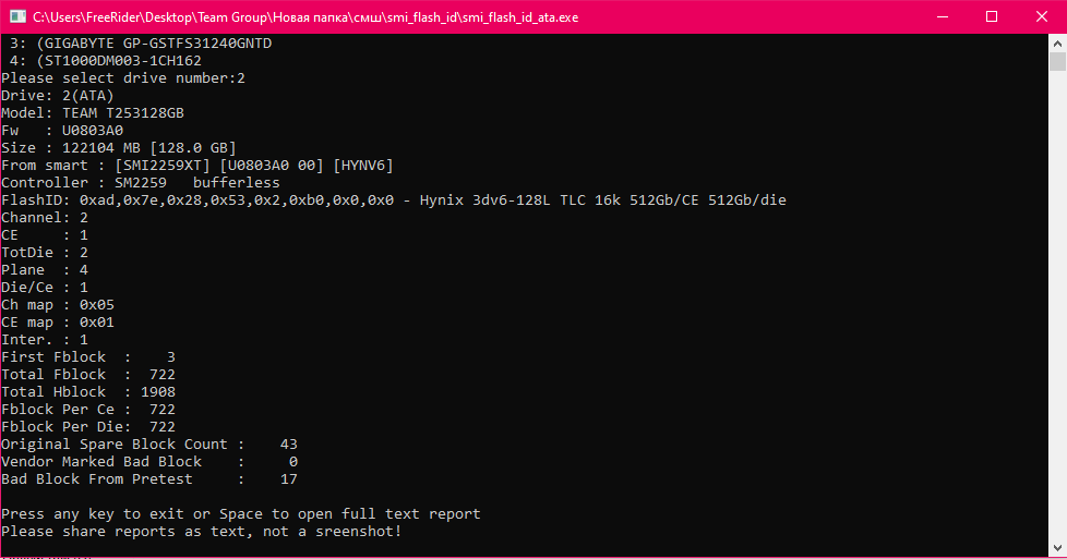

А теперь поясняю, почему выбрана именно эта модель накопителя.
Дело в том, что в одном из обзоров, написанных несколько лет назад, говорилось, что в этой бюджетной модели стоит, хоть и безбуферная, но все же MLC память... А, вдруг, повезет?
Не повезло...
128-ми слойная TLC от Hynix. Контроллер - SMI 2259XT. Как видите, дураков в компании нет и память поставили попроще. Кстати, это не единственный накопитель, где память MLC "улетучилась"... Экономия должна быть экономной...
