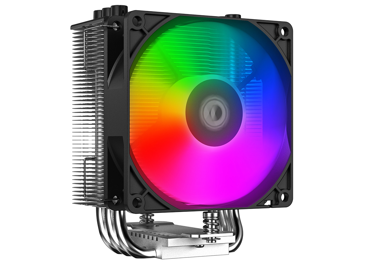

Рассмотрим кулер подробнее. Его конструкция типичная для современных недорогих решений: башенный кулер с тремя теплотрубками и прямым контактом с крышкой процессора.

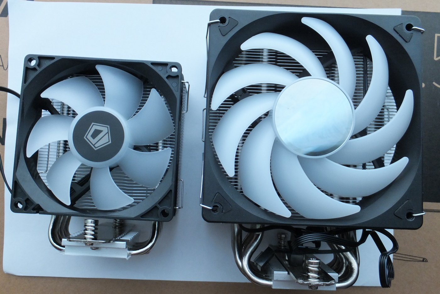

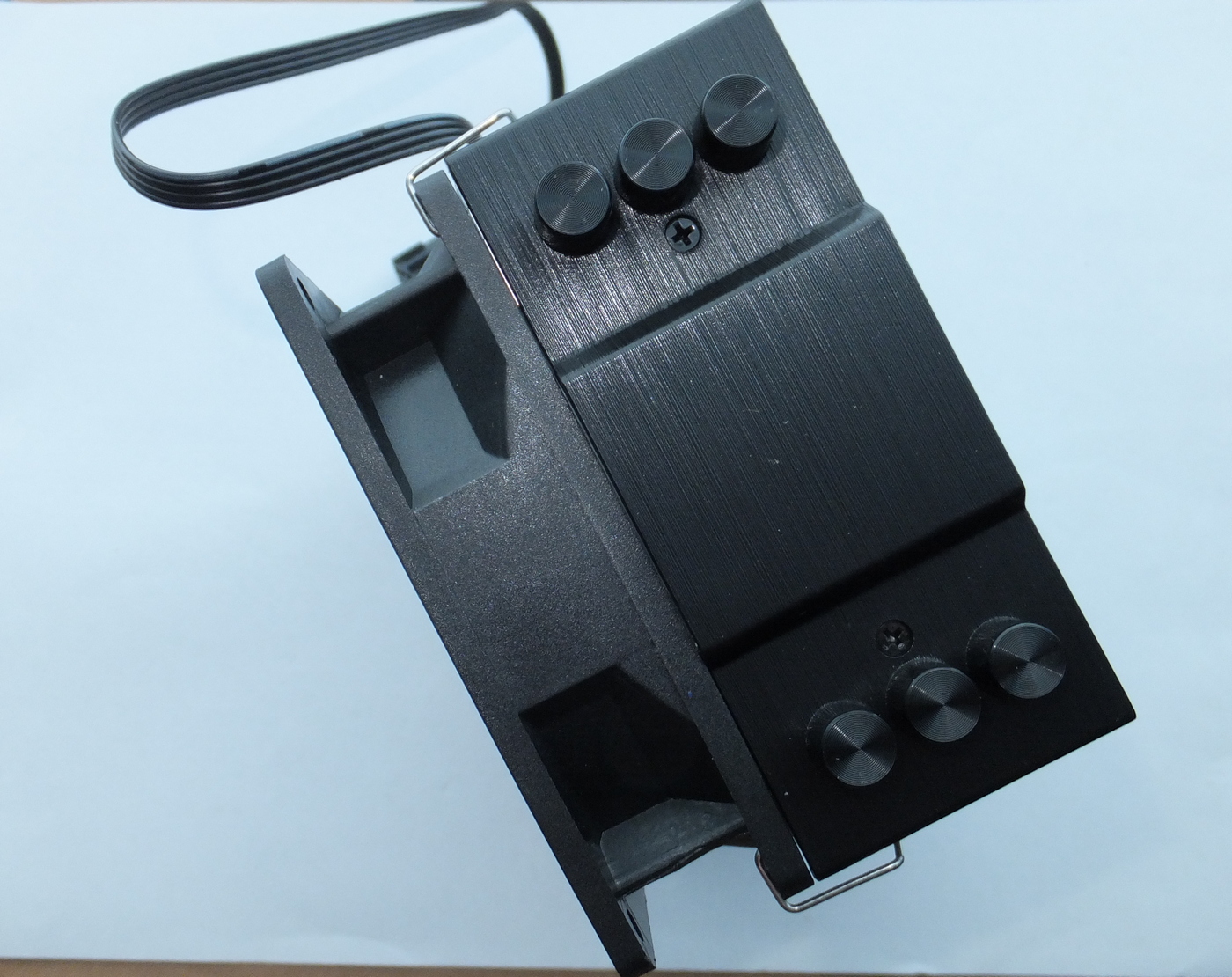

В сравнении с кулером Jonsbo CR-1000 V2 ProДля красоты сверху расположена черная крышка.
Никакой функциональности она не несет. Сам радиатор сделан ассиметричным. Это должно улучшить совместимость с плашками оперативной памяти в первом слоте. Но смещение сделано не таким большим, поэтому установить кулер вместе с вентилятором не получится. Подошва кулера ровная (проверял линейкой), но следы фрезерования очень даже заметны.
Это часто встречается на кулерах и особо на теплосъем не влияет. Радиатор набран алюминиевыми пластинами размерами 92х40 мм. Естественно, что никакого припоя тут не использовано.

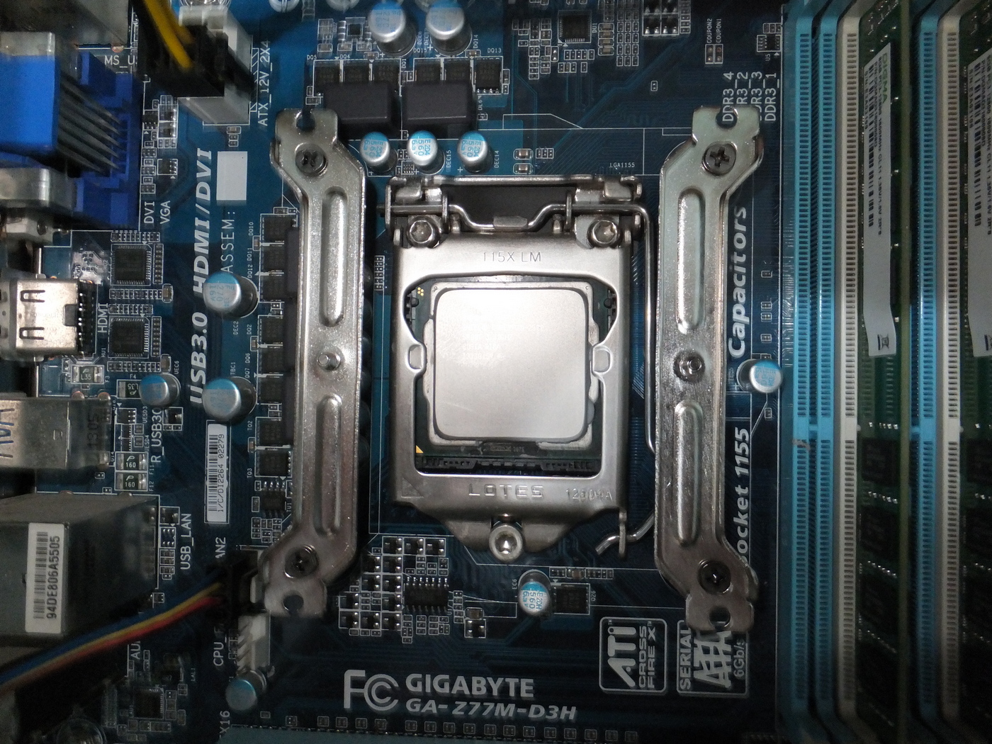

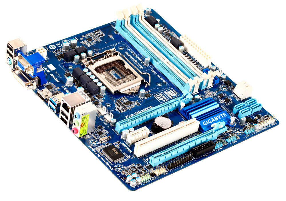

Тестировать данный кулер я буду на своей системе. Процессор будет Intel Core i5-2500, который установлен на материнской плате Gigabyte GA-Z77M-D3H.
Это была в свое время самая бюджетная плата на Z77 чипсете. Там в биосе даже нет регулировки напряжения процессора! И этот момент будет важным для тестирования.

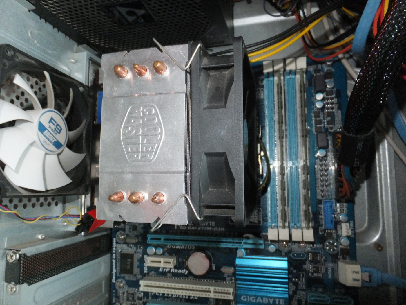

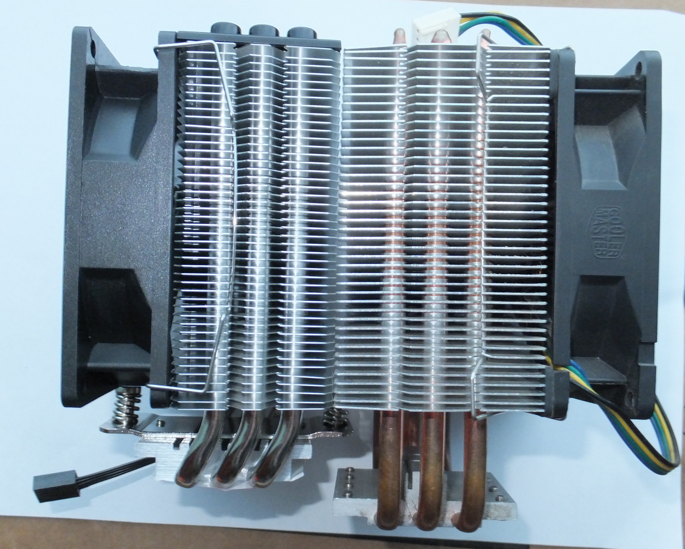

В качестве оппонента будет выступать другой кулер — Cooler Master Hyper TX 3. Он установлен не на родных интеловских клипсах, а на «кольце», которое обычно применяют на материнских платах под сокет LGA 2011. Такой способ крепления — вынужденный, и он обеспечивает очень посредственный прижим.
Сами кулеры примерно равны по размерам радиаторов (у Cooler Master Hyper TX 3 он чуть толще).

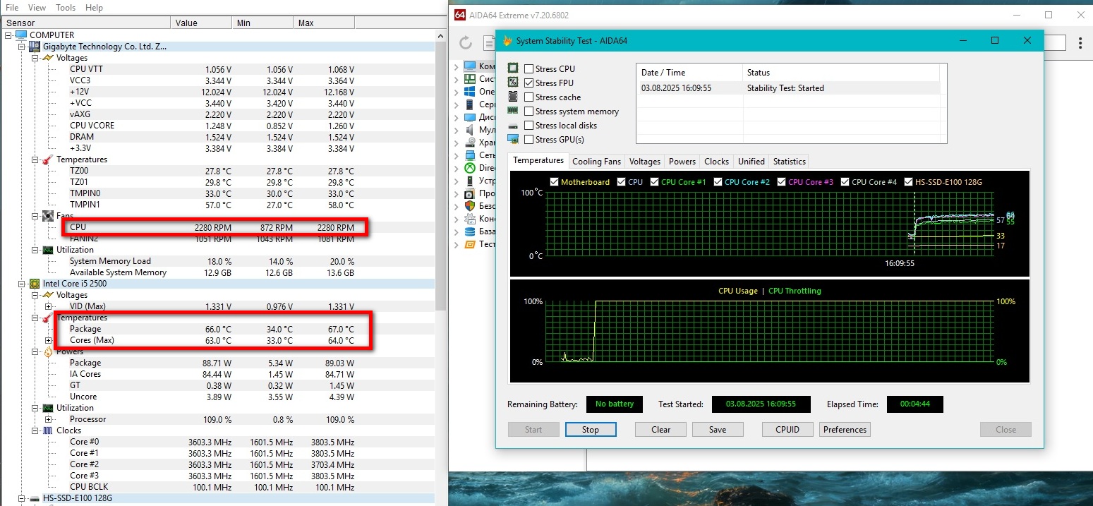

Итак, после 5 минут с кулером Cooler Master Hyper TX 3 имеем такой результат:
Вполне приемлемая температура с учетом плохого прижима. Но какой стоит вой от вентилятора!

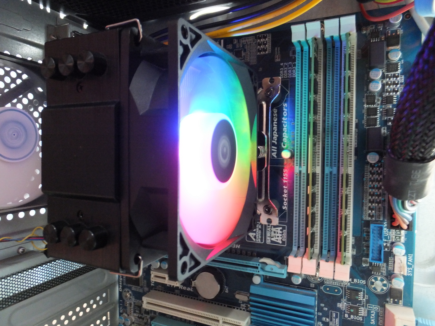

Теперь протестируем кулер ID-Cooling SE-903-XT FRGB. Процесс установки простой, даже если собираете в корпусе.
Выглядит кулер очень даже симпатично (у кого нет аллергии на подсветку).

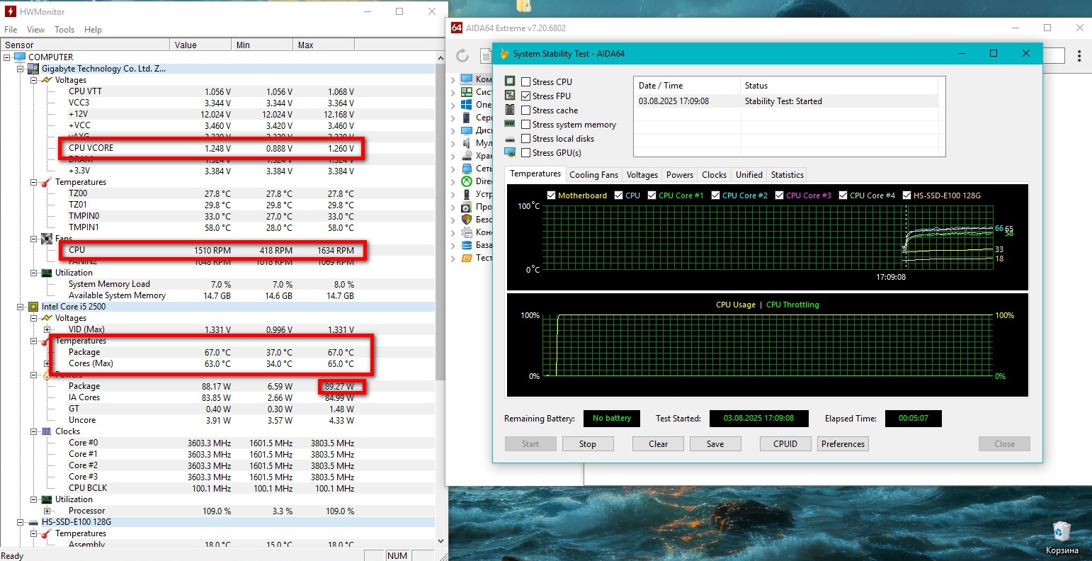

Запускаем стресс-тест и получаем такой результат:
С одной стороны, точно такая же температура – 67 градусов в пике. Но вот уровень шума намного ниже! Ведь новый кулер развивает всего 1600 оборотов против почти 2300 у старого. Это большая разница. Полностью синхронизировать обороты через биос не получается: в старых платах от Gigabyte он очень бестолковый.
В любом случае, такой результат меня устраивает полностью. Не горячо и довольно тихо. Температура зоны ВРМ при этом тесте была тоже высокой – 96 градусов. Потребление самого процессора при этом составляло почти 90 ватт.
