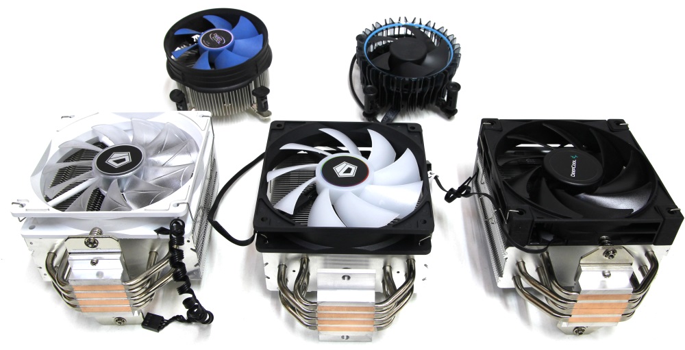

Это боксовый кулер от Intel LGA1700, древний DeepCool Theta 16 PWM под LGA115X, старый знакомый ID Cooling SE-214-XT, его брат ID Cooling SE-224-XT White и ещё один кулер, который я рассматривал – DeepCool AK400. Последний из них самый дорогой и в целом я их перечислил практически по возрастанию цены, если учесть, что боксовый – бесплатно. Сколько максимум тепла сможет отвести каждый из них? На то, что кто-то из них сможет вдруг справиться с Intel Core i9-12900K, я даже не рассчитываю. Рассмотрим каждого участника более детально, а потом протестируем.

Победителей тут нет и с топовым процессором от Intel не справился никто. При этом были получены интересные результаты. Например, даже старый кулер DeepCool Theta 16 PWM оказался немного лучше нового боксового от Intel. В этом нет ничего удивительного потому, что конструкция очень похожа, а радиатор у боксового немного меньше, но смотрится он круче. ID Cooling SE-214-XT – самая слабая из протестированных сегодня башен, но по факту её всё равно достаточно для процессоров Intel Core i5-12400 и 12500. С 12600K он тоже должен справится, но здесь уже лучше подстраховаться и взять что-то более эффективное. ID Cooling SE-224-XT и DeepCool AK400 вообще похожи как близнецы. Первый заметно шумнее, но дешевле, а второй не смог справиться с 220 Вт тепла, которые были заявлены в спецификации, но здесь возможно просто какая-то несостыковка и возможно дополнительным условием для этого было использование второго вентилятора. Ещё у ID Cooling SE-224-XT не было крепления для LGA1700, но можно было воспользоваться как раз креплением от DeepCool AK400.
Что ещё следует помнить при использовании старых кулеров с новой платформой? Всегда нужно проверять прижим и запускать тесты, чтобы убедиться в том, что кулер справляется с отводом тепла и есть запас хотя бы в 15℃ до максимума. Также не следует забывать, что со временем эффективность термоинтерфейса снижается и его нужно обновлять. Также может забиться радиатор, а ещё может ослабнуть прижим из-за усталости пружин. С последним я уже сталкиваюсь не первый раз, но это больше характерно именно для частых перестановок кулера. Однако, нет гарантии, что через 5 лет пружины не привыкнут к какому-то состоянию и их не придётся растягивать. Естественно, бывают очень кривые крышки процессоров, но это обнаруживается сразу по отпечатку. Именно поэтому, если вы планируете использовать жидкий металл, то лучше сначала убедиться в хорошем прижиме. Также нужно помнить, что ЖМ не дружит с алюминием и медью. Появляется коррозия, которая ухудшает теплопроводность.
