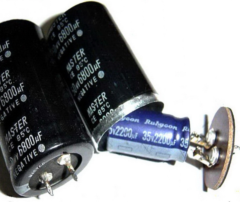

Вот, например конденсаторы на 6800 мкФ., купленные на AliExpress для установки в импульсный источник питания в качестве выходных фильтров, один из которых пришлось разобрать для выяснения причины, почему у новых конденсаторов емкость в три раза меньше указанной.
Нашим друзьям из поднебесной, фантазии однако не занимать. Сделали эдакого троянского коня, принесшего им хороший доход.
Или может, я все-таки ошибаюсь, как вы думаете? И это китайские инженеры разработали новый супербезопасный конденсатор, первый корпус выдерживает ядерный взрыв, а второй термоядерный. Или может при разрыве первого, второй будет в роли саркофага. А за такую безопасность и никаких денег не жалко отдать. Правильно, же? Безопасность превыше всего, и ничего, что там емкость в три раза меньше, чем должна быть, и так сойдет. Скоро будут выпускать более безопасные конденсаторы, внутрянку будут цементом или монтажной пеной заполнять, внутри таких конденсаторов электроны скакать вообще не будут, и ваша безопасность будет максимальна. Ой да китайцы, ох молодцы.
