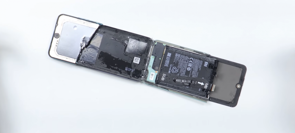

JerryRigEverything – самый известный видеоблогер, который тестирует смартфоны на прочность. Устройства, которые попадают ему в руки, проходят стандартный набор испытаний, венцом которого является тест на изгиб. Индийский конкурент JerryRigEverything проводит более масштабные тесты. В YouTube появился свежий ролик, в котором показано, каким «пыткам» подверглась модель Xiaomi Redmi Note 10.
Индийский блогер подтвердил, что рамка смартфона сделан из пластика, а спереди установлено стекло. Царапается телефон так же, как и остальные доступные модели. Новинка китайской компании обладает защитой от воды по стандарту IP53. Она выдержала погружение под воду на 5 минут. Хотя вода внутрь корпуса всё-таки попала. Это стало понятно после извлечения лотка с SIM-картами.
На правом торце Xiaomi Redmi Note 10 установлены кнопка регулировки громкости и клавиша питания. Первая сделана из пластика. Её можно легко вырвать из корпуса. Вторая совмещена со сканером отпечатков пальцев и отличается более сильным креплением. Биометрический сенсор продолжил распознавать отпечаток пальцев, несмотря на большое количество царапин. Это радует, ведь в подобных тестах подэкранные сканеры перестают работать, если сильно поцарапать стекло.
Новинка выдержала несколько падений, но не с большой высоты. После приземления «лицом» вниз дисплей перестал включаться. Под занавес испытания блогер без проблем смог голыми руками сломать устройство пополам. Сначала он попытался согнуть смартфон «внутрь», после чего треснула задняя крышка. При сгибании в другую сторону девайс просто разломался на две части. Примечательны две вещи. Во-первых, дисплей не сломался. Во-вторых, внутри корпуса было обнаружено много воды.
