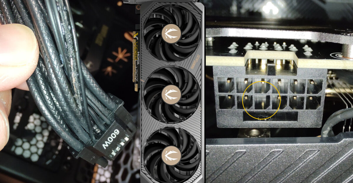

В Сети появилось описание первого случая плавления кабеля питания 12v-2x6, подключённого к видеокарте NVIDIA GeForce RTX 5070. Об этом сообщил пользователь социальной сети X (заблокирована в РФ) под псевдонимом @ere9w, пишет VideoCardz. Причину плавления кабеля долго искать не пришлось, оказалось, что в разъёме 12v-2x6 был загнут один из контактов. Является ли это производственным браком или случилось при подключении кабеля питания, неизвестно, но данный случай является подходящим поводом напомнить о важности аккуратного подключения кабелей питания 12v-2x6 и о проблемах, преследующих этот новый стандарт.
Источник изображения: @ere9w в социальной сети X (заблокирована в РФ), VideoCardz
При подключении кабеля питания 12v-2x6 нужно убедиться, что штекеры вставлены в разъёмы до конца и плотно там «сидят». Однако важно не переусердствовать с усилием, если штекер плохо входит в разъём, лучше лишний раз попытаться выяснить причину, чтобы не получилось так, как на фото. Возможно, в рассматриваемом случае изначально была нарушена соосность контактов штекера и разъёма. Контакты тонкие, и вряд ли потребуется значительное усилие, чтобы подключить кабель даже в таком случае. Также отмечалось, что штекер нужно вставлять в разъём строго прямо, а не под углом.
