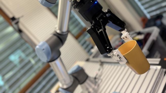

Роботизированные захваты (грипперы) — это концевые эффекторы роботов, предназначенные для удержания, перемещения и манипуляции объектами. Роботы должны сначала воспринять свойства объекта, чтобы правильно с ним обращаться. Команда из австрийского Университета Клагенфурта представила новый тактильный датчик, который делает роботизированные захваты более точными, обеспечивая им необходимую «чувствительность кончиков пальцев».Технология датчиков обеспечивает роботизированной руке «чувствительность кончиков пальцев». Изображение: aau.at
