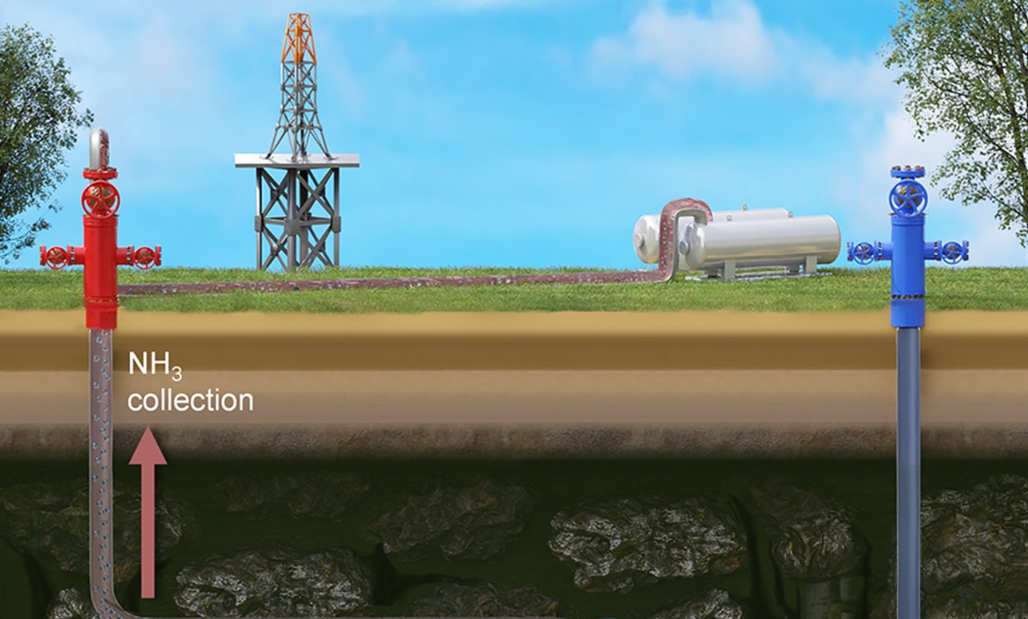

Предыдущие эксперименты показали, что природный водород можно производить под землей. Для этого в землю, где находятся залежи богатых железом пород (например, оливина), закачивают воду. Вода обогащена катализаторами из частиц меди и никеля, которые вступают в реакцию с железом в почве. При этом выделяется природный водород.
Исследователи хотят переработать его в аммиак на месте, то есть прямо под землей. Преимущество этого способа в том, что не нужно трудоемко извлекать водород из недр Земли. Вместо этого весь процесс Габера-Боша будет перемещен под землю.
Поэтому в воду, закачиваемую в почву, добавляется источник азота, такой как нитрат или газообразный азот. Теоретически для этой цели можно также очищать сельскохозяйственные сточные воды, уже содержащие азот. Как только водород образуется под землей, он соединяется с атомами азота.
Раствор нитрата закачивается в почву. Там производится аммиак, который затем перекачивается. Изображение: Gao, Abate
Автор исследования Айвнетим Абате из Массачусетского технологического института (MIT) называет полученный продукт геологическим аммиаком.
«Мы используем температуру, давление, химический состав и геологические породы в недрах для непосредственного производства аммиака», — поясняет учёный.
Затем вторая скважина выводит воду на поверхность, как из колодца, где она хранится в резервуарах. Эта технология имеет преимущества с точки зрения транспортировки. Транспортировка водорода обходится дорого; на аммиак требуется всего лишь около одной шестой от стоимости. Его также можно транспортировать по существующим трубопроводам. Для водорода сначала необходимо создать соответствующую инфраструктуру в достаточных масштабах.
