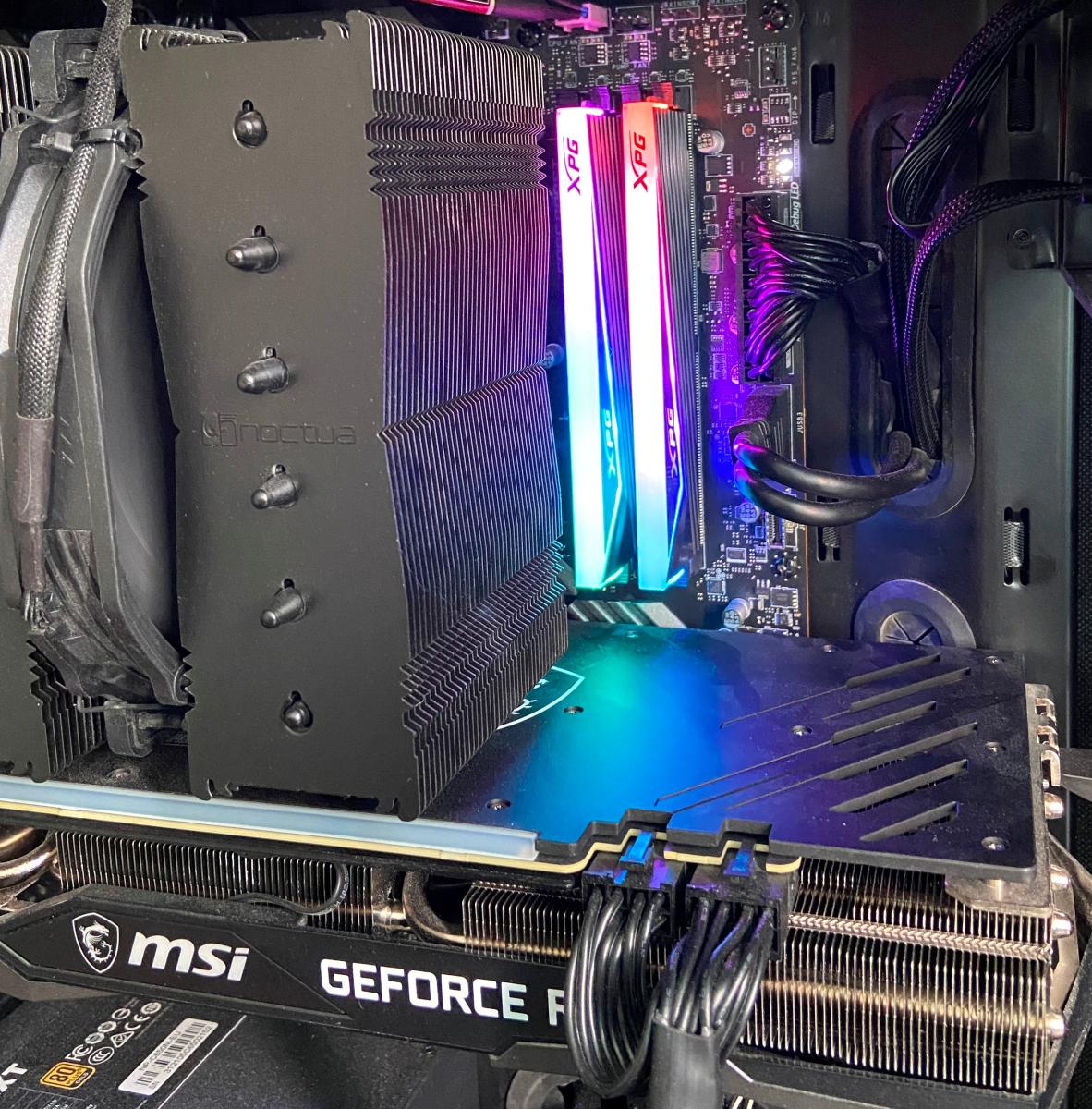

Как я уже рассказывал в своей Предыдущей статье , подсветка в модулях памяти стандарта DDR5 негативно влияет на их температурный режим. В коротком 15 минутном тесте без обдува модулей вариант с подсветкой оказался горячее на 4 градуса, я предположил, что на более длительной нагрузке эта разница будет выше.
На этой неделе я решил проверить свой стабильный разгон будет ли он таким же стабильным при включенной подсветке, заодно зафиксировать дельту температур по модулям с подсветкой и без.
В комнате на момент теста 27 градусов.
Результат без подсветки:
Тест успешно пройден, средняя температура модулей 56.5 и 54.1 градусов и это при обдуве передним вентилятором от Noctua D-15 на 1100 оборотах.
После этого я включил подсветку (предварительно дал остыть модулям) и запустил экстрим еще раз:
Я хотел снять скриншот по окончанию теста, но ушел на тренировку за 20 минут до его окончания, а по приходу обнаружил следующее:
Судя по температурным показаниям режим с подсветкой теплее для текстолита (а именно про эту температуру мы можем говорить т к датчик стоит на текстолите и далек от самих чипов и не показывает их температуру) на 4 градуса минимум, потому, что в последние 20 минут теста температура дальнего модуля подскочила еще на 4 градуса относительно данных среза выше. Возможно если бы я снял показания на момент окончания было бы 5 градусов разницы и это с обдувом.
Мы не знаем какая температура самих чипов, но сам факт того, что подсветка прогрела текстолит на 5 градусов не радует.
Во времена DDR4 я несколько раз проверял теорию с увеличением температуры от работающей подсветки и обычно результаты были в пределах погрешности 1-2 градуса и не оказывали влияния на разгон. Датчик находился в другом месте, да и память была менее горячая.
