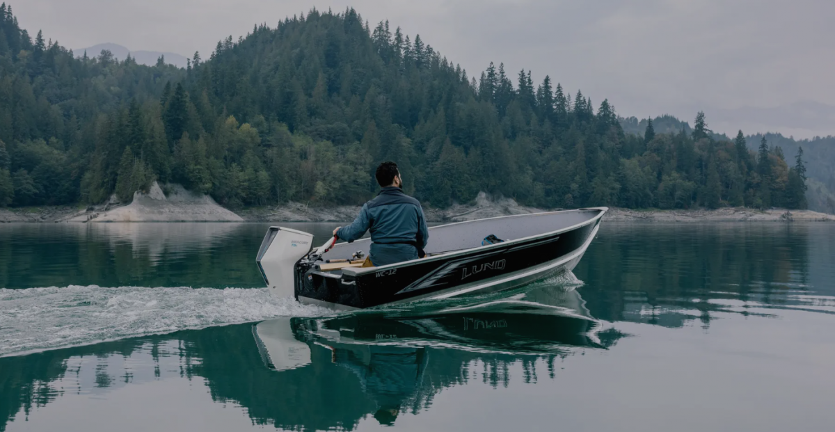

Компания Mercury Marine представила электрический подвесной лодочный двигатель со сменными батареями Avator 7.5e на выставке CES 2023
Компания Mercury Marine анонсировала на выставке CES 2023 свой первый электрический подвесной лодочный мотор. Avator 7.5e, оснащенный сменным блоком аккумуляторов, предназначен для установки на тендеры, микро-скифы, а также каяки и надувные лодки с жестким дном. Новинка "обеспечивает надежную и бесшумную работу, позволяя быстро доставить вас в нужное место".Компания Mercury Marine представила электрический подвесной лодочный мотор Avator 7.5e на выставке CES 2023. Journal New Atlas, Mercury Marine.
Avator 7.5e развивает мощность 750 Вт на гребном валу и является первым устройством в серии электрических подвесных моторов Mercury, в которую также войдут модели 20e и 35e. Название новой линейки является игрой слов, отражающей прошлое и будущее компании - Advanced и Thor, (последнее - название первого подвесного лодочного мотора Mercury).
Электрический подвесной мотор Avator 7.5e устанавливается на маломерные суда благодаря удобному транцевому кронштейну. Journal New Atlas, Mercury Marine.
