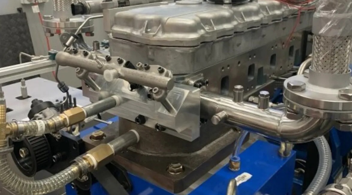

Вид крупным планом двигателя, работающего на двух видах топлива. Технология разработана сотрудниками UNSW. Shawn Kook

Специалисты сохранили оригинальную систему подачи дизельного топлива добавив возможность подачи водорода непосредственно в цилиндр. Что любопытно, команда нашла способ избавиться от выбросов окислов азота (NOx), характерных для водородных двигательных установок.
Учёные выяснили, что вместо обычной подачи водорода в двигатель и дальнейшего перемешивания смеси, более эффективно использовать его в расслоенном виде. Другими словами, в одних частях двигателя концентрация водорода возрастает, а в других - снижается. Такой подход позволил значительно сократить эмиссию азотных соединений.
Более того, в отличие от систем водородных топливных элементов, для работы инновационной технологии UNSW, не требуется водород высокой очистки. А поскольку производство высококачественного водорода является довольно затратным мероприятием, новая система может быть развернута с меньшими затратами для конечных пользователей.
Дополнительным преимуществом является повышение энергоэффективности по сравнению с существующими дизельными двигателями, которая, по оценке исследователей, возросла более чем на 26 процентов. Такого эффекта удалось достичь благодаря независимой регулировке интервалов между впрыском обоих видов топлива.
