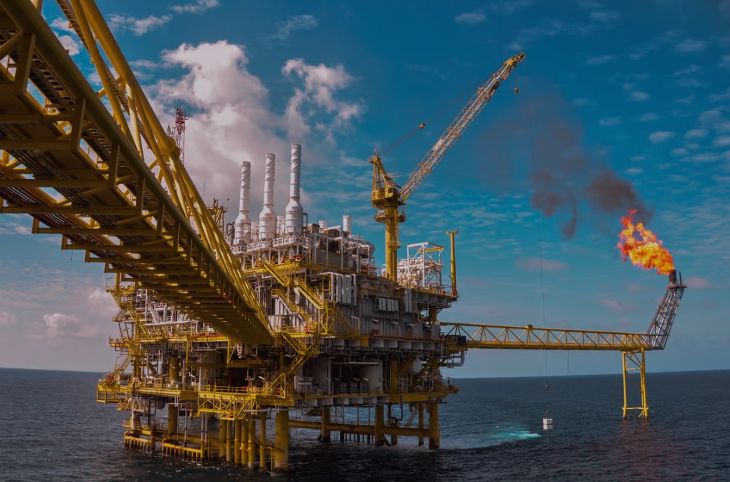

В настоящее время в результате сжигания "отработанного" метана в факельных установках нефтяной промышленности в атмосферу попадает примерно такое же количество природного газа, как и во всей Южной и Центральной Америке вместе взятой

В настоящее время в результате сжигания "отработанного" метана в факельных установках нефтяной промышленности в атмосферу попадает примерно такое же количество природного газа, как и во всей Южной и Центральной Америке вместе взятой. Depositphotos
