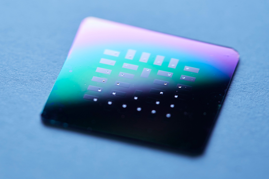

Этот кремниевый чип содержит десятки глюкозных топливных элементов, которые можно увидеть в виде маленьких серебристых квадратиков. Kent Dayton
