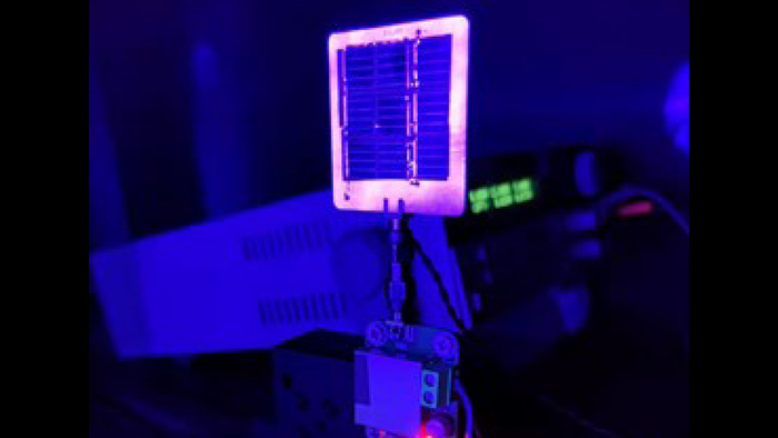

Исследователи показали, что высокая скорость передачи данных может быть достигнута при использовании массива солнечных батарей в качестве детектора в подводной системе беспроводной оптической связи. Jing Xu, Zhejiang University

Полученная установка включала в себя матрицу 3 x 3 из соединенных солнечных элементов, создавая зону регистрации 3,4 x 3,4 см (1,3 дюйма). Этот массив был размещен на одном конце резервуара с водой длиной 7 метров (22,9 фута), на другом конце которого находился лазерный диод. Однако из-за сложной системы зеркал внутри резервуара лазерному лучу, по сути, пришлось преодолеть расстояние около 35 метров (114,8 футов), чтобы добраться от диода до солнечной панели.
При тестировании система продемонстрировала надежную стабильность, низкое энергопотребление и гораздо более высокую пропускную способность, чем в предыдущих исследованиях. Если говорить конкретнее, ученым удалось достичь полосы пропускания -20 дБ в 63,4 МГц, что позволило создать подводную беспроводную оптическую связь на расстоянии 35 метров со скоростью 150 Мбит/с (мегабит в секунду).
