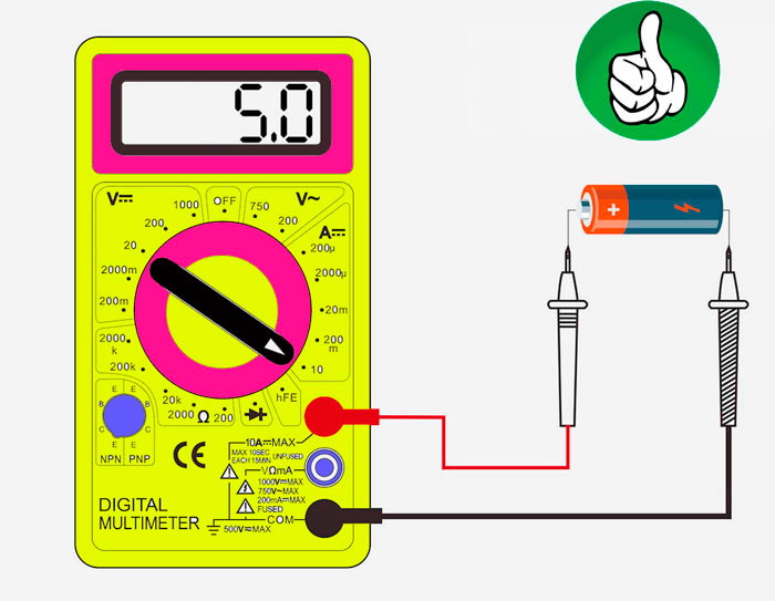

Я же делаю по-другому. Включаю мультиметр в режим измерения тока, и подключаю его щупы на несколько секунд напрямую к клеммам батарейки. Создавая тем самым короткое замыкание батарейки, так как сопротивление мультиметра в режиме амперметра очень и очень мало.
Правильным методом определения состояния батареек будет измерение их тока короткого замыкания
И только так можно наглядно увидеть, какой максимальный ток может обеспечить батарейка. И по величине этого тока судить о возможности её дальнейшего использования в том или ином устройстве. Или не использования.
Проверка таким способом батареек опасности не несет. Дело в том, что внутренне сопротивление даже новых батареек имеет достаточную величину, чтобы ограничивать их ток короткого замыкания до безопасного значения. Но долго измерять так максимальный ток нельзя, измерение нужно производить не более нескольких секунд, иначе батарейка может сильно нагреться и со спецэффектами утратить герметичность.
Для новой щелочной батарейки размера «АА» ток КЗ составит 4,4 А. А для солевой батарейки такого же размера ток КЗ будет уже гораздо меньше, 2,7 А.
