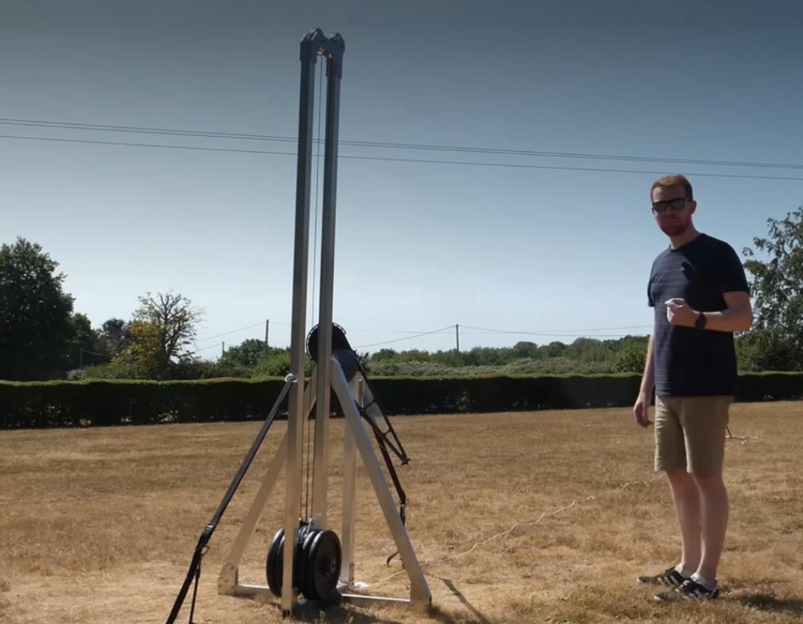

Инженер Том Стэнтон построил модернизированный требушет, который разогнал снаряд массой 4 грамма до скорости 1248 км/ч — на 14 км/ч быстрее скорости звука. Для этого Стэнтон использовал противовес массой 40 кг и систему блоков с соотношением 3:1. По словам автора, это первый случай в истории, когда гравитационный метатель преодолел звуковой барьер.
Требушеты, применявшиеся в Средневековье для разрушения крепостных стен, традиционно ограничены постоянством ускорения свободного падения — скорость снаряда всегда остаётся примерно одинаковой, независимо от массы противовеса. Чтобы обойти это ограничение, Стэнтон изменил кинематическую схему: противовес был подвешен через полиспаст с передаточным отношением 3:1, что позволило перераспределить усилие и увеличить скорость рычага.
Изображение: Скриншот из видео на youtube-канале Tom Stanton —  Supersonic Trebuchet
Рычаг метателя изготовлен из углепластика — жёсткого и лёгкого материала, способного выдержать высокие нагрузки. Детали были вырезаны на станке с ЧПУ, собранном инженером в домашней мастерской. В ходе испытаний Стэнтон увеличивал массу противовеса ступенчато: при 10 кг снаряд разгонялся до 634 км/ч, при 40 кг — до 1152 км/ч, что всего на 80 км/ч не дотягивало до звукового барьера. Однако при попытке установить 50-килограммовый противовес конструкция разрушилась.
Восстановив установку, Стэнтон оставил противовес массой 40 кг, но снизил массу самого снаряда до 4 граммов. В результате скорость достигла 1248 км/ч, что на 14 км/ч превышает скорость звука на уровне моря. Звуковой хлопок и эхо подтвердили преодоление барьера.
