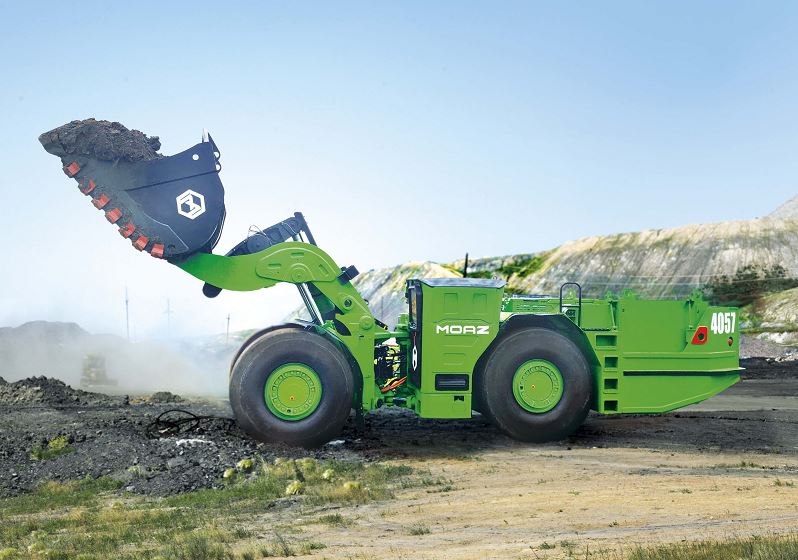

БЕЛАЗ представил первую погрузочно-доставочную машину МоАЗ-4057 грузоподъёмностью 10 тонн с тяговым литий-ионным аккумулятором. Два аккумуляторных блока работают попеременно: один питает машину, второй заряжается (полный цикл — 2 часа). Вся техника создана в кооперации белорусских и российских предприятий.
Белорусский автогигант БЕЛАЗ продолжает развивать линейку техники для подземной добычи, делая ставку на экологичные и экономичные решения. В могилёвском отделе предприятия испытывают первую погрузочно-доставочную машину (ПДМ) МоАЗ-4057 грузоподъёмностью 10 тонн, оснащённую тяговым литий-ионным аккумуляторным блоком. Это самодостаточная электрическая альтернатива традиционным дизельным погрузчикам.
Изображение: belaz.by
Разработка ведётся в кооперации с российской горно-металлургической компанией «Норильский никель», которая имеет широкий опыт эксплуатации подземной техники. По словам представителей БЕЛАЗа, переход на электропривод решает сразу несколько проблем, характерных для глубоких шахт. В первую очередь — снижение вредных выбросов и уровня шума. Дизельные двигатели требуют мощной вентиляции для отвода выхлопных газов и отвода тепла, что становится одной из главных статей операционных расходов. Электрическая машина практически не нагревает воздух и не выделяет вредных веществ, что позволяет существенно сэкономить на системе вентиляции.
Технически ПДМ МоАЗ-4057 оснащена двумя асинхронными электродвигателями мощностью 145 кВт каждый, а также электромотором гидросистемы для управления рабочим оборудованием. Максимальная скорость составляет 25 км/ч, объём ковша превышает 4 кубометра. Конструкция предусматривает два сменных аккумуляторных блока: пока один работает, второй заряжается на зарядной станции. Зарядка до 100% занимает всего два часа, что обеспечивает практически непрерывный цикл работы.
