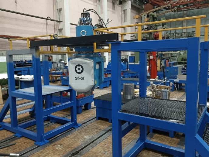

Станкостроительный холдинг «СТАН» (Ростех) завершил сборку опытного образца пятикоординатной фрезерной головы ST-01. Разработка велась на заводе «Станкотех» в Коломне. Изделие предназначено для высокоточной обработки деталей из титана и алюминия в авиастроении, судостроении и энергетике. По заявлению компании, ST-01 должна заменить аналоги из Германии, Италии и Китая.
Фрезерная голова ST-01. Фото: rostec.ru

ST-01 создана для станков серии СК6П и позволяет вести многоплановую обработку сложных криволинейных поверхностей без переустановки заготовки. В гражданской авиации это критически важно для силового набора планера, лонжеронов и нервюр; в судостроении — для гребных винтов и валопроводов; в энергетике — для корпусов турбин и генераторов.
В высокоточных шпиндельных узлах мировых производителей обычно используются прецизионные подшипники класса точности P4 и выше. Это обеспечивает минимальное биение и стабильность при высоких оборотах. Российским разработчикам, скорее всего, приходится либо закупать такие подшипники по параллельному импорту, либо осваивать их производство внутри страны. В официальном релизе о ST-01 точный тип подшипников и степень локализации не раскрываются.
В мае-июне 2026 года на «Станкотехе» планируются испытания опытного образца. При успехе голову запустят в серию. В перспективе ST-01 сможет заменить импортные узлы на всех станках СК6П, уже работающих на российских предприятиях.
