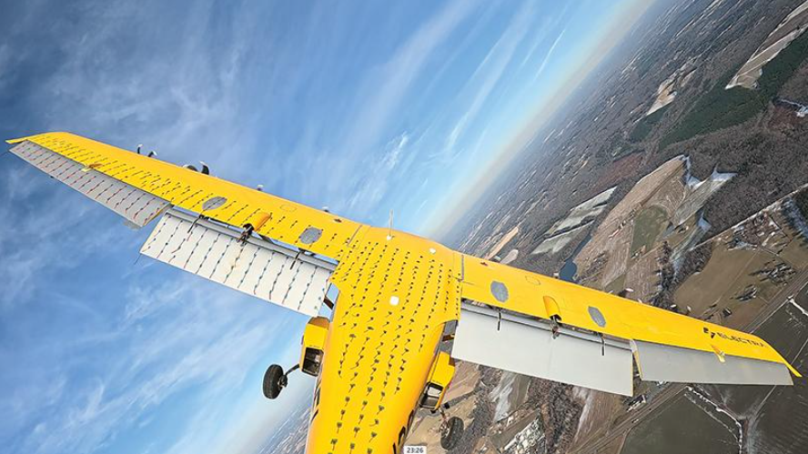

Испытательный полет на демонстраторе технологий EL2 компании Electra, проведенный в середине декабря 2025 года на базе в Манассасе, предоставил убедительные доказательства работоспособности концепции гибридно-электрического самолета сверхкороткого взлета и посадки.
Восемь электродвигателей, интегрированных под передней кромкой крыла, направляют высокоскоростной поток воздуха на увеличенные двухщелевые закрылки и отклоненные элероны. Это создает мощный эффект увеличения подъемной силы на малых скоростях. Это так называемый «реактивный закрылок». Энергетическая архитектура гибридная: литий-ионные аккумуляторы обеспечивают пиковую мощность для критических фаз взлета и посадки (до 500 кВт), в то время как бортовой турбогенератор (100 кВт) работает в стабильном, экономичном режиме для крейсерского полета и подзарядки батарей.

В ходе полёта с главным пилотом Коди Алле, EL2 продемонстрировал выдающиеся характеристики. Для отрыва от земли потребовалось 39 метров при скорости 50 км/ч, а при заходе на посадку по крутой глиссаде (6-8°) самолёт прошёл расстояние в 186 футов (57 метров) на скорости 35 узлов (65 км/ч). Увеличение дистанции по сравнению с целевыми 150 футами было вызвано плохим сцеплением с мокрой травой на частной полосе Maple Field.
Самолёт сохранял полный контроль даже при экстремальном угле атаки в 30 градусов, что крайне важно для безопасного выполнения коротких взлётов и посадок. Имитация отказа одного из внешних двигателей на взлёте вызвала лишь незначительные отклонения, которые легко были устранены.
В режиме полёта только на электрической тяге (турбогенератор выключен) уровень шума над землёй составляет около 55 dBA, что примерно на 20 dBA ниже, чем у традиционных турбовинтовых самолётов. Это открывает возможность для эксплуатации вблизи населённых пунктов.
